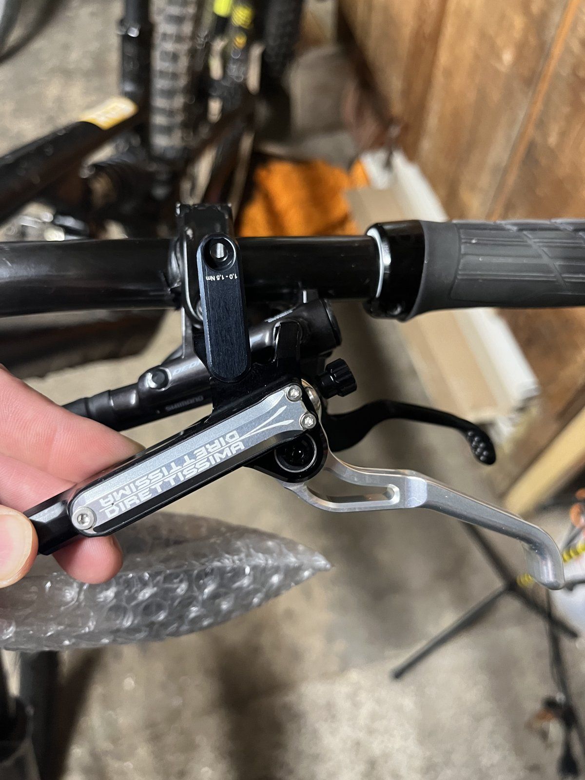

Ich stand ja auch vor der selben Frage.
Bei mir ist es jetzt die DRT geworden.
Konnte sie günstiger in meiner Wunschfarbe kriegen.
