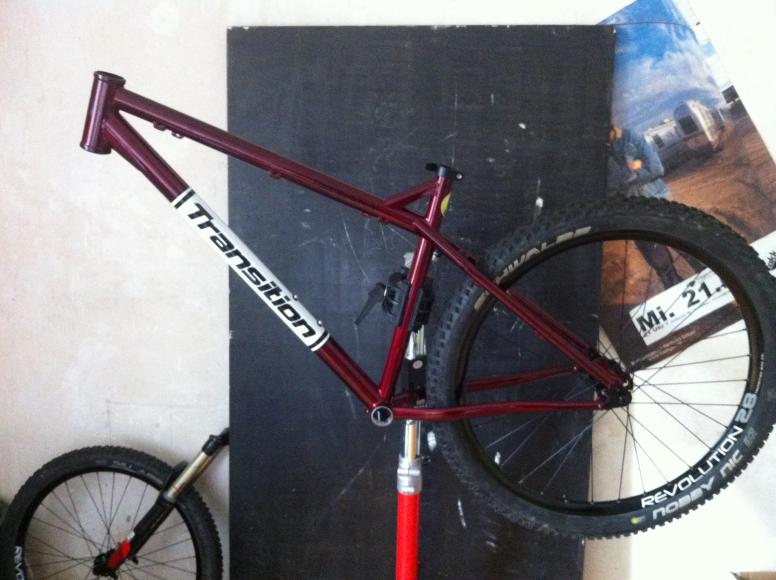

jetzt fehlt nur noch ein vernünftiger Lenker :D
Nix da, der bleibt so wie er ist. :D
685mm ist ne gute Breite. Wird aber an manchen engen Trailstellen schon knapp, breiter wär mir nix. Und Flatbar deshalb, weil damit die Front nicht so hoch kommt und ich selbst steile Stiche mit 25-30% ohne absenkbare Gabel noch irgendwie hochkomme.
Eher würd ich nochmal eine andere Gabel ausprobieren. Die Fox macht ihre Sache zwar gut, fühlt sich aber ziemlich straff an. Passt damit zwar zum Hinterbau, aber ein wenig mehr Schluckvermögen bzw. weniger/spätere Progression wäre schön. Mal sehen, ob Marzocchi nächstes Jahr eine 44 mit tapered-Steuerrohr in schwarz mit vernickelten Standrohren bringt, die würde dann perfekt passen. ;)
Gab einen neuen Sattel (Specialized Henge Comp) und eine Reverb. Absolut überzeugend, das Teil. :daumen:
