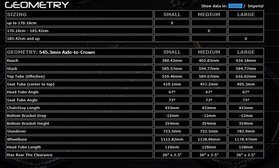

Bin letztes Jahr auch ein Geometron erst in L und anschließend in XL gefahren. Mag sein, dass das schnell war und enorme Sicherheit in steilem Gelände war definitiv vorhanden.
Allerdings blieb dabei irgendwann der Fahrspaß komplett auf der Strecke.
Hab dann vor einigen Wochen bei nem Testride mal wieder was anderes getestet (YT Jeffsy in XL mit irgendwas um 450mm Rech im Vergleich zu 535mm vom Nicolai).
Und da hab ich erstmal wieder gemerkt wie spaßig ne kürzere Geo auch sein kann. Bin dann recht schnell vom Nicolai wieder abgekommen. War vor allem in XL dann einfach zu extrem. Das L allerdings war schon gar nicht so schlecht.

Und im weiteren finde ich das bei Transition allerdings ein wichtiger Aspekt der Geometrie nicht betrachtet bzw. vielleicht auch einfach anders gehandhabt wird: Kettenstrebenlänge.
Bei diesem langen Front Center welches die Bikes haben gibt das vor allem in Größe L und XL eine relativ inhomogene Verteilung. Hier wäre es meiner Meinung nach dringend notwendig die Kettenstreben in den großen Rahmengrößen länger werden zu lassen.

Bin Geometron in M und L gefahren. Beides gut fahrbar - man muss halt eben seine Vorlieben genau wissen und abstecken können bzw. für sich wissen, welchen Kompromiss man eingehen möchte.

Wer bestimmt denn was sinnvolle Geometrie - Zahlen sind?
Jeder für sich selbst. Und für mich sind sie das halt.
