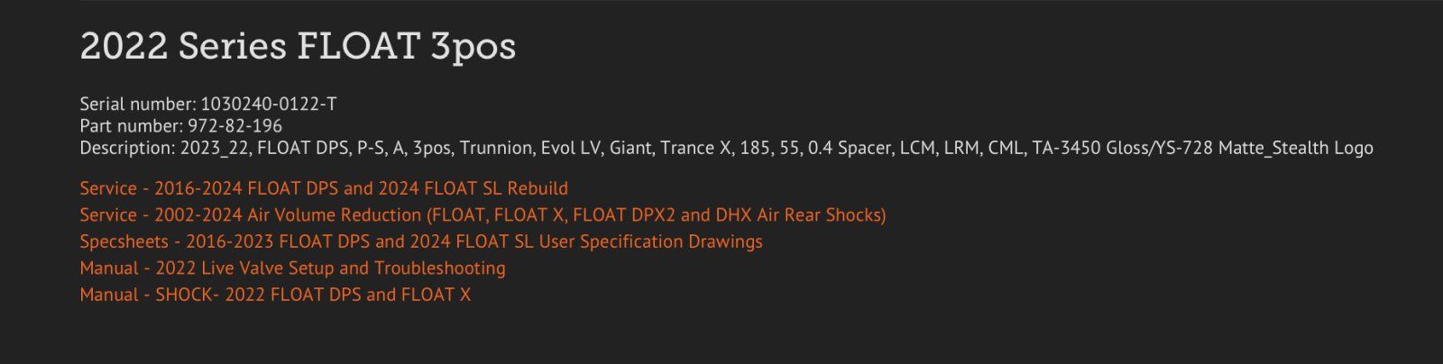

Ich hab mal meinen Dämpfer eingegeben - stammt aus einem 2023er Trance X. Ich nahm an, es wären die gleichen Daten zu @sebhunter, aber schon bei den Spacern gibts Unterschiede.
Danke fürs Schauen. Wenn ich das Rad bzw. den Dämpfer schaue ich mal. So habe ich schon mal die Daten.
Sollte exakt der Dämpfer sein, den ich gekauft habe. Dann passt ja alles. Nochmals DANKE!

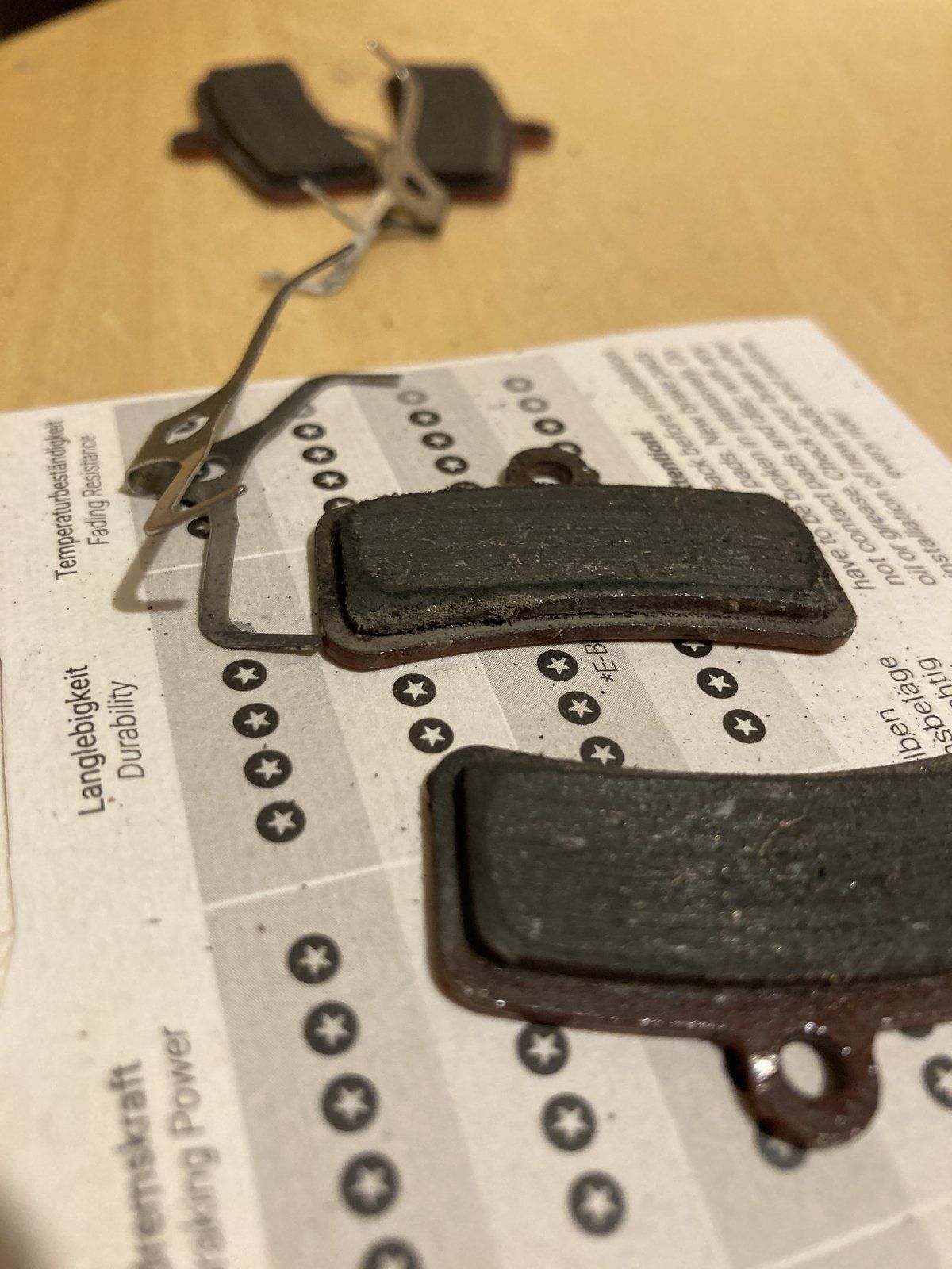

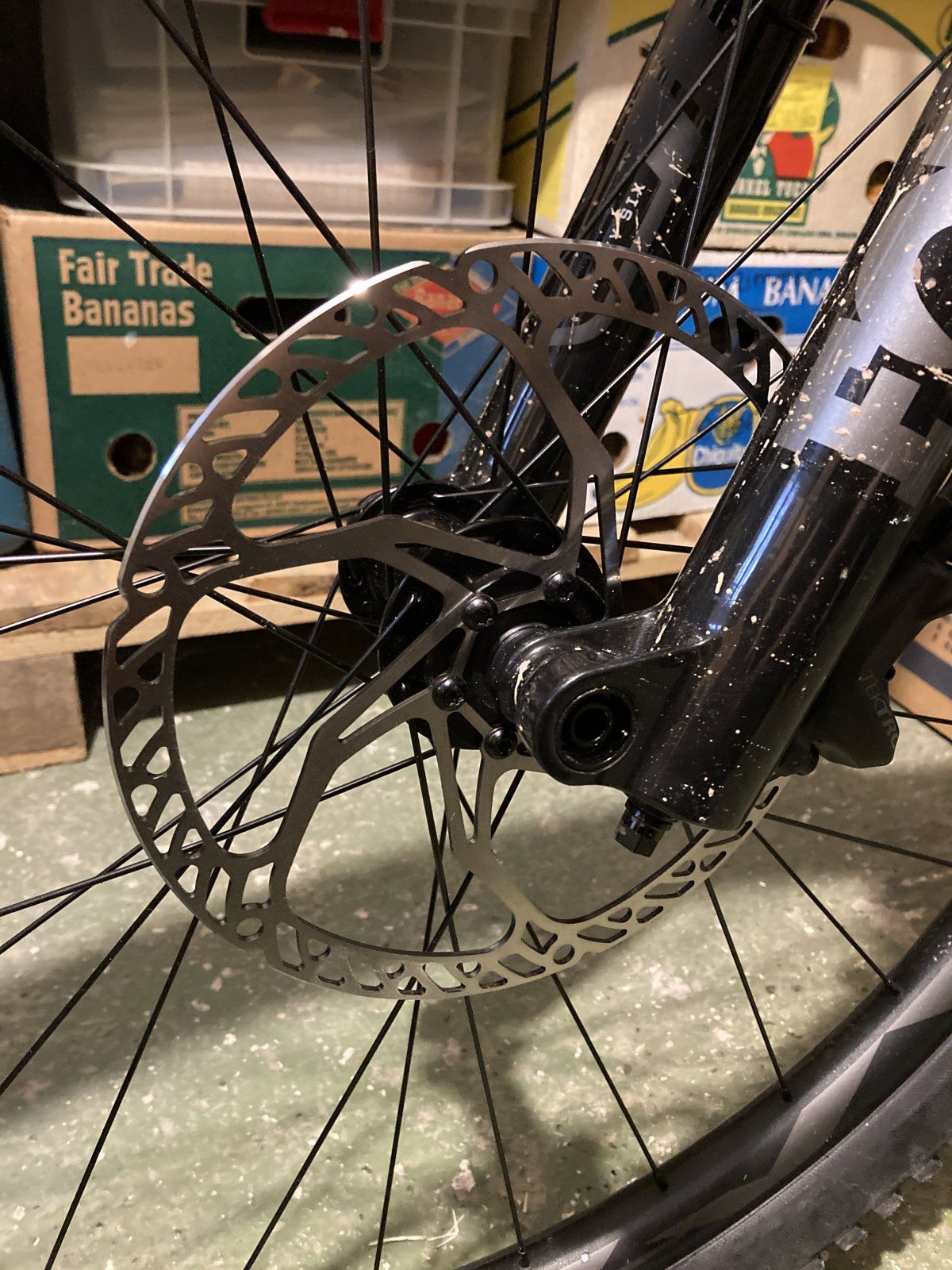

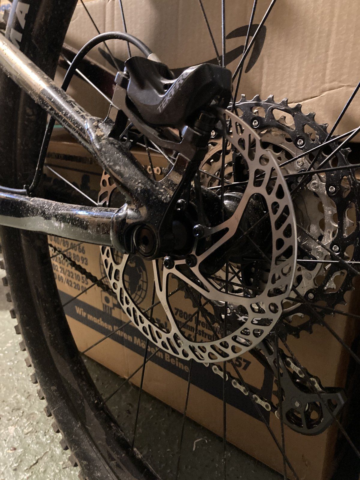

Gestern hatte ich endlich Zeit, die Trickstuff-Scheiben anzubauen. Sind die Dächle UL geworden, samt Trickstuff Power-Belägen. Sie hatten auf dem Bikefestival Freiburg einfach zu gute Preise…
Im Direktvergleich fiel mir auf, dass der Reibring der Dächle exakt so groß wie die genutzte Fläche an den Tektroscheiben ist. Deren Reibring ist gute 5mm größer. Außerdem haben sich die OEM-Beläge wirklich krass abgenutzt - siehe Bild.

Jetzt muss ich allerdings vorm Einbremsen noch die HR-Bremse entlüften. Weiß jemand, ob ein Shimano-Bleeding Kit an die Tetro passt?

Hab die originalen roten Tektro-Beläge (glaube organisch) gegen Galfer Schwarz getauscht. Selbst ohne Einbremsen deutlich mehr Bremskraft, nach Einbremsen noch besser. Dosierbarkeit schwer zu beurteilen da mehr Bremskraft aber harmonieren sehr gut mit der Tektro-Scheibe, also keine Schwingungen, Rubbeln oder Geräusche.

  • die Kolben der Orion 4p kommen sehr ungleichmäßig raus. Ich hab oben ja das Foto von den Belägen gepostet: dass es an einem Ende so abgeschrägt ist, hing mit den Kolben zusammen: auf jeder Seite des Bremskörpers lief ein Kolben reibungslos, der andere hing fest oder kam nur nach mehrmaligem Pumpen aus den Gehäuse.
  • nein, Shimanos Bleedingkit passt nicht grundsätzlich. Das Gewinde des kleinen Plastiktöpfchens, der auf den Geberkolben kommt, ist zu klein. Musste improvisieren mit einer Spritze und ein paar Dichtungsringen…nicht optimal, aber das Entlüften hat geklappt.
Jedenfalls erstmal Kolben gängig gemacht, danach entlüftet. Jetzt hat die HR-Bremse wieder nen guten Druckpunkt.
