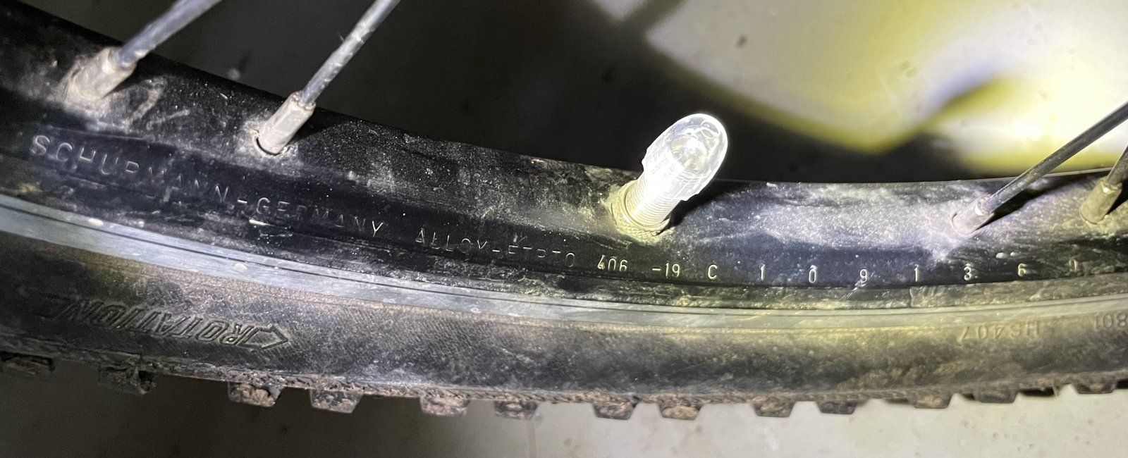

Wenn ich fragen darf….Ist das die original Felge und welcher Reifen ist da drauf? Bin am überlegen von 1,9“ etwas breiter zu werden….hatte jetzt immer so an 20x2,4 gedacht…
Das ist die Original-Felge mit ETRTO 402-19C. Hatte auf einer Tabelle im Internet (Fahrradhändler) gelesen dass 19C Felgenweite für eine Reifenbreite von 62 mm geeignet wäre …damit wäre man dann bei 2,4“. Ich bin allerdings kein „Fahrrad Profi“…ich frage mich ob sich die Fahrer hier mit breiteren Reifen Extra Felgen gekauft haben?
