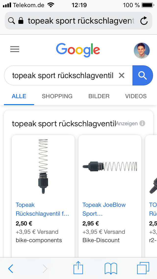

Ganz einfach: Manometer getauscht, da defekt. In der oberen gelben Schale befindet sich ein Stift, welche O-Ring Größe?
Ein zwei Worte mehr lassen uns auch besser verstehen, was bei Dir zugrunde liegt...bzw was genau die Problemstellung ist.
Ich hake dazu nach und melde mich wieder, denn das Problem hatte ich so noch nicht. Bitte um Verständnis.
LG
Hallo @Mountainer8 ,
ich muss Dir die Frage stellen, welches Ersatzteil bei Deiner Reparatur zugrunde lag.
Das unter Punkt 1) oder Punkt 2)? Siehe Bilder.
1)
2)
LG, Niels
