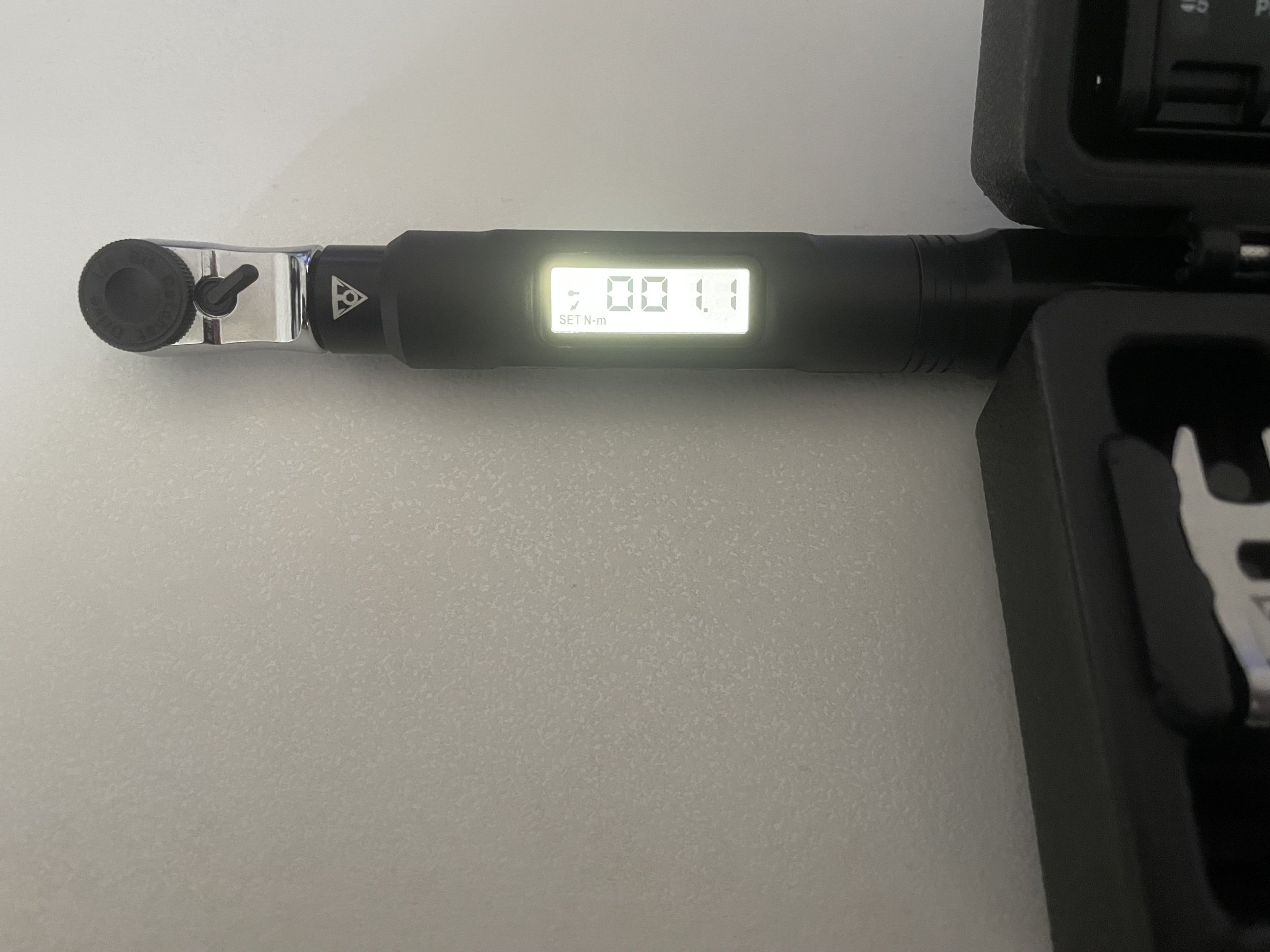

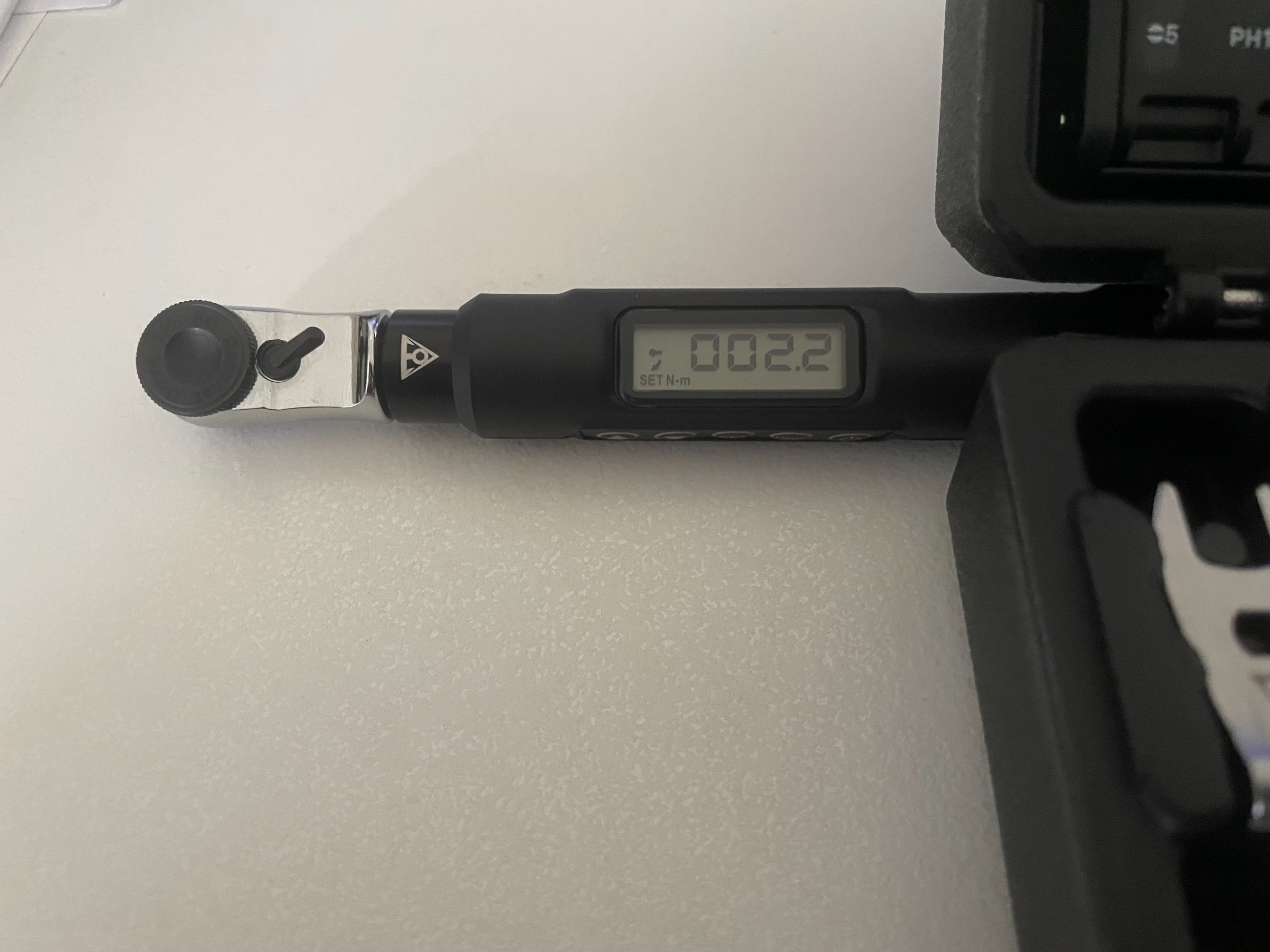

Doch hat der Torqstick Pro Digital...siehe angehängte Fotos. Hier sieht man auch das beleuchtete Display.

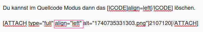

Danke morph hatte halbherzig schon gesucht, aber war wohl blind den "align"-Zusatz nicht gesehen zu haben. Umschalten auf Bb Code ist immer meine erste Wahl dabei, aber hatte nix erkannt. #blindfisch
Allerdings haben wir beide recht, denn früher musste ich das Alignment nicht anpassen. Vielleicht doch mal anschauen, @mtb-news Support ;)
Anhang anzeigen 2107116Anhang anzeigen 2107115
