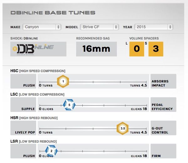

Zur Deiner Unfahrbarkeitstheorie hier mal das Base Tune, Rad Typ steht in Post 215:
http://www.canecreek.com/products/suspension/dbinline/base-tunes
Dort wird tatsächlich (nicht nur für das Strive) 2 Klicks LSR empfohlen.
Wer sich an einer Setup Diskussion beteiligen möchte, sollte das natürlich auch wissen.
nur um das mal kurz ins richtig licht zu rücken: bei 100kg fahrergewicht kannst du die basetunes für die zugstufe vergessen, da die zugstufe gewichtsabhängig ist und du mit deinem gewicht sicher keinem durchschnittlich für die tunes errechneten wert nahe kommst. um es kurz zu fassen: du bist zu fett für die zugstufenbasetunes :D:bier::lol:.
