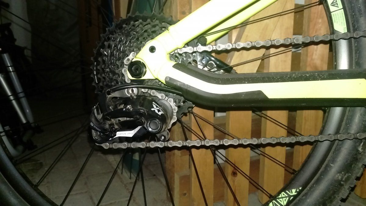

entweder das oder du testet einfach mal, ob die Kette in den Ritzeln 12 oder 13 drin bleibt
von hier sieht die Kette schon sehr lang aus
kann aber natürlich nicht sagen, wie sich der einfedernde Hinterbau auf die Kettenlänge auswirkt, ob die so lang sein muss, findest du raus,
wenn du im 42er Ritzel bist, lass die Luft aus dem Dämpfer und federe komplett ein, dann siehst du wie weit das Schaltwerk nach vorne gezogen wird
sollte so zwischen 4 und 5 Uhr stehen, wenn komplett eingefedert
