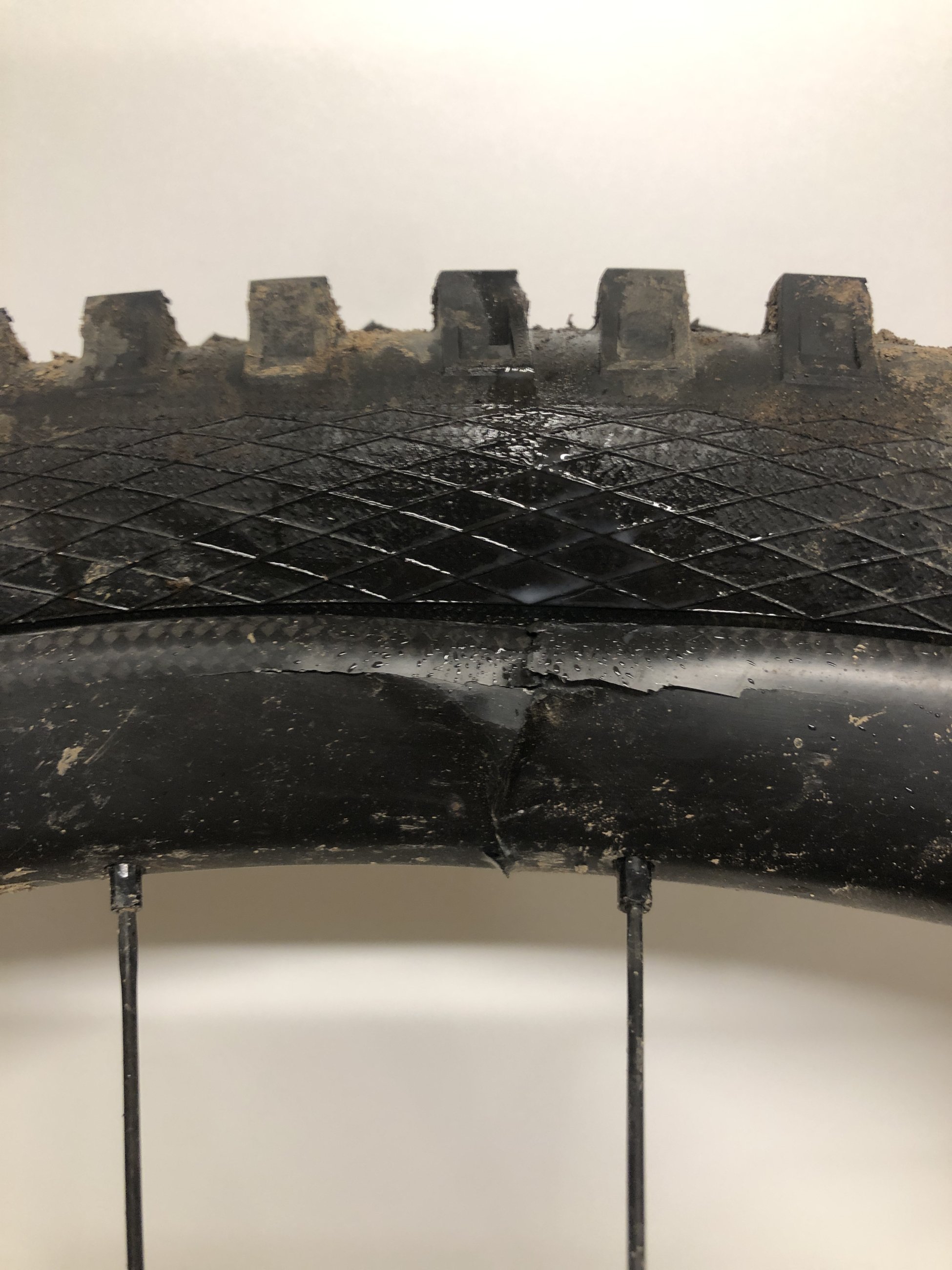

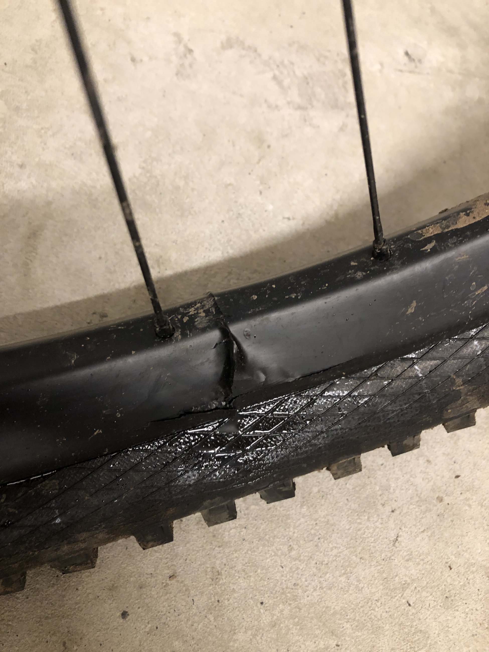

Aaaaaalso.... Madeira haben die Laufis überlebt.
Hat auch für den Sieg in der Men30+ Kategorie gereicht.
Leider habe ich gestern auf den Hometrails es jedoch geschafft die c33i zu zerbrechen. :(
Da waren schon steine aber so richtig wild wars jetzt auch nicht.
Super Gravity reifen 1,7bar und Cush Core...
Mal schauen wie das Kulanzangebot von Syntace für den Felgentausch aussieht.

Bei mir hat ein Foto an Syntace gereicht und ich habe umgehend für ca. 250€ (meine war ausserhalb der Garantie) eine Neue als Crash Replacement bekommen. Mein Schaden entstand allerdings beim Biketransport.

Nochmal zur Ausgangslage:
Ich hatte von der Aktion bei der ich die Syntace Laufis bekommen hatte ja noch eine gebrochene EXC1501. Da die Syntace jungs mir damals im Rennen schnell helfen wollten, haben sie die Speichen durgeschnitten und ich hatte eigentlich nur einen gebrochenen Felgenring und eine Narbe ohne Speichen und Nippel.
Dazu hatte ich nach Madeira ja den Schaden an dem Syntace Laufrad.
Also direkter Service-vergleich von beiden Marken.
Ich hatte jeweils einen kurzen Bericht mit Bildern in einer E-mail am selben Tag geschrieben.
Ich kann folgendes berichten:
DT hat innerhalb von 24h geantwortet, ich konnte Narbe und Felge am nächsten tag abgeben.
Standartprozedur, Crash Replacement mit voraussichtlichem Liefertermin nach Wareneingang.
Sprich 250€/CHF, es gab einen kleinen Rabatt auf Nachfrage da es das zweite Laufrad dieses Jahr im Service war.
Alles in Allem wie immer super Service zum fairen Preis. +- 250€ für neue Plastikfelge, neu einspeichern, neue Nippel, Felgenband, Speichen, Lager inkl. Versand und Karton.
Die Syntace Jungs haben 1 bis 2 Tage länger für die Antwort gebraucht und konnten aus der Ferne nicht sagen was es kosten wird. Habe das Laufrad eingeschickt. Ich hab ehrlich gesagt den überblick verloren, wie lange das gedauert hat, da ich es über die Familie in Deutschland verschickt habe (Versandkosten Faktor 10 niedriger). Am Ende kam aber eine sehr freundliche Mail, dass sie keinen Einschlag erkennen können und daher die Felge auf Garantie tauschen.
Das Pakete befindet sich noch nicht bei mir ich gehe jetzt aber aufgrund der Mail mal nicht davon aus, dass ich etwas zahlen muss.
Am Ende kann ich also nichts negatives berichten.
Ob die 250€ jetzt gerechtfertigt sind muss jeder für sich selbst entscheiden, wird ja transparent so kommuniziert.

Ich habe mittlerweile rausgefunden, was der Hauptunterschied der EXC1501 und der C33i in Bezug auf die Felgenform ist.
Kurz zusammengefasst. Wer es sehr steif will, nimmt die EXC, wer etwas mehr flex bevorzugt nimmt die C33i oder eben die neue 1200er von DT.
Das ist, mit verlaub nicht richtig.
Zwar kenne ich die Felge aus dem DTswiss-LRS nicht, aber die C33 ist durch ihre Ausdehung in Höhe und Breite alles andere als begünstigend für Flex. Wie steif soll denn die DT sein?
Ein LRS mit C33i habe ich also so ziemlich das steifste (abgesehen von Enve M7 und M8, die aber auch um einiges mehr wiegen) in erinnerung, was man an Felgen verbauen kann. Nur deswegen funktioniere die Laufräder damit auch in 28L unter höchsten Belastungen.
