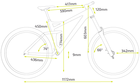

hat zufällig wer die Geometrie-daten vom Radon Swoop 175 6.0 von 2014 parat? :daumen:
Klaro ;)
Gruß, Andi
