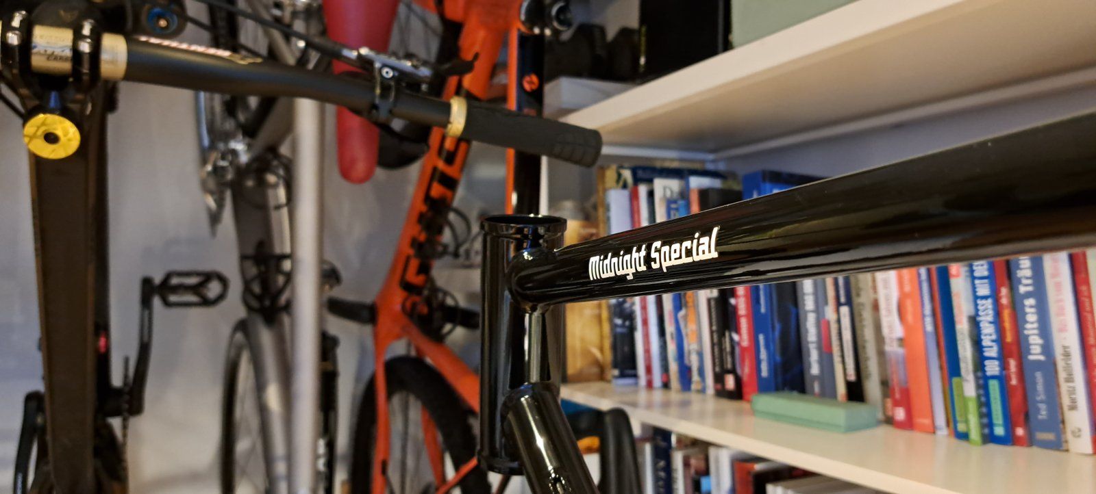

Die Zutaten:

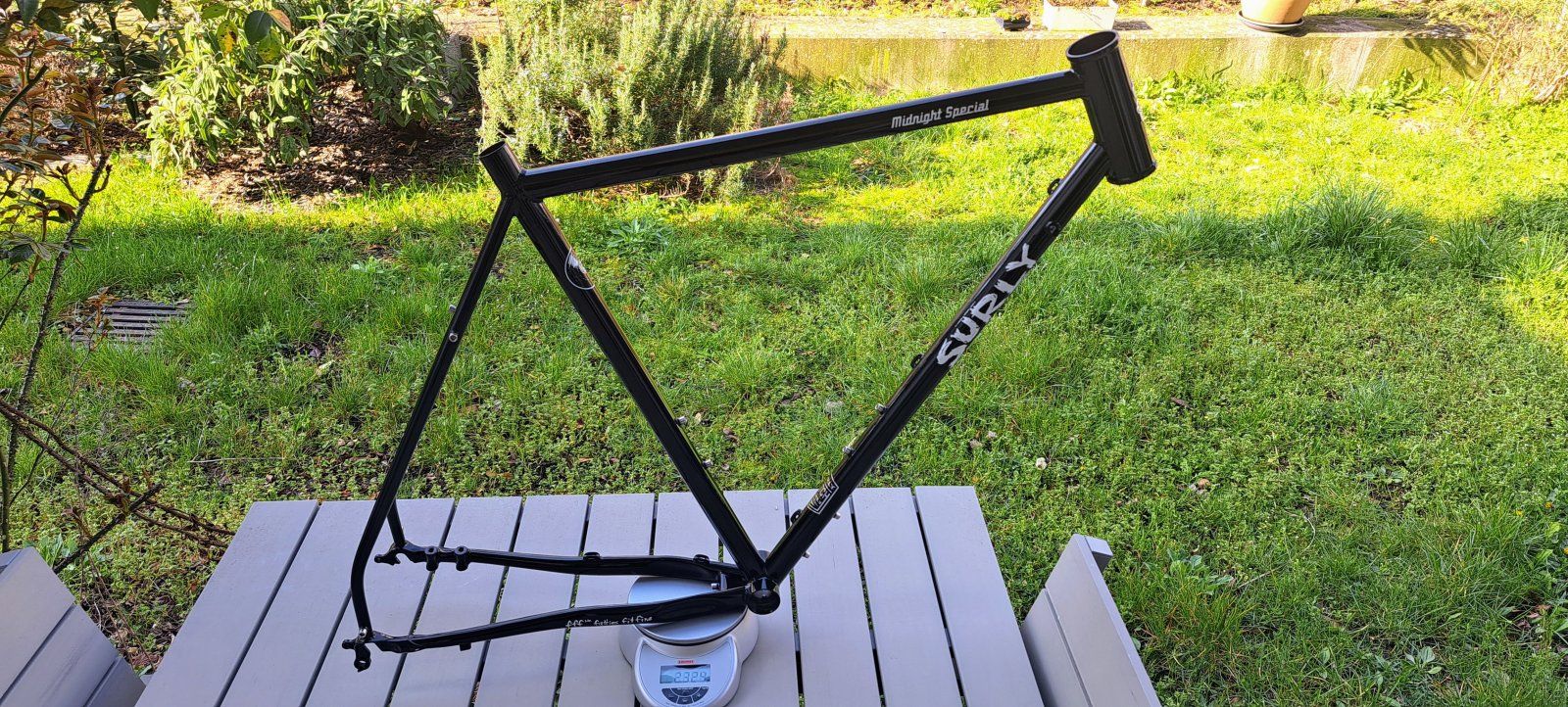

Surly Midnight Special Rahmen und ein lustiger Mix aus gebrauchten MTB und Gravel teilen.
Das ich nach ein paar Wochen die Nase voll hab und dann doch was ganz anderes dabei rauskommt, bleibt ein Restrisiko…
War lange nicht erhältlich, aber BC hat jetzt eine ganze Ladung davon:
Die wahrscheinlich schwerste Sattelklemme der Welt: Surly Stainless Steel...
wartet seit Jahren im Keller auf seinen Einsatz:
War gut, ist gut und bleibts noch eine Weile:
Wartet auf eine XTR 970 Kurbel die erst noch ausgebaut werden muss....
Decal sitzt schief. Naja, nicht das einzige was schräg ist an diesem Projekt...
Rolling Chassis mit viel zu breiten WTB 29 Zoll Felgen (30/25mm). Bleiben aber...

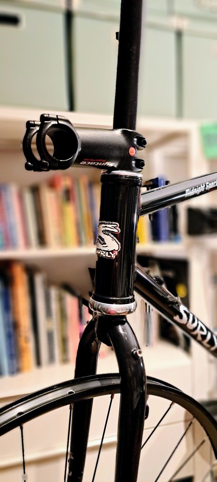

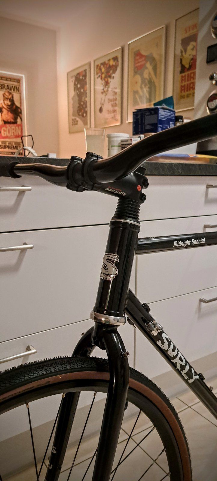

Heute war der Steuersatz dran.

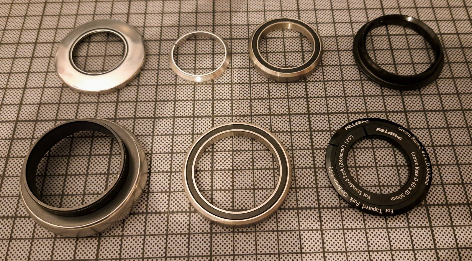

Das Midnight Special verlangt ja mit ZS 44/26 und EC 44/30 nach einer etwas ungewöhnlichen Kombi, was dem geraden Gabelschaft geschuldet ist. Da ich dafür nix im Fundus hatte, musste ein Neuteil her.
Chris King & Co ist für dieses Low-Budget Projkt allerdings nicht drin. Also bin ich schon vor einiger Zeit bei AliExpresss mit einem passenden Steuersatz der Chinamarke "Risk" genau am anderen Ende der Skala fündig geworden:
12€ inkl Versand. Kann man erstmal nicht viel verkehrt machen. Ich hatte gehofft diese Aufdrucke mit Azeton wegzubekommen. Fehlanzeige. Das Logo ist offensichtlich eine Lasergravur. Also hab ich das Schleiffleinen ausgepackt und ein wenig geschliffen und poliert:
Das Einpressen ging ohne Komplikationen. Der Steuersatz macht einen guten Eindruck. Kein Unterschied zu günstigen Ritcheys, Cane Creeks oder Acros Sätzen. Im Oberteil ist noch eine zusätzliche Dichtung drin. Unten kann man mit einem Adapter von 1 1/8 auf 1 1/2 umstecken.
Find ich poliert auch ganz schick:

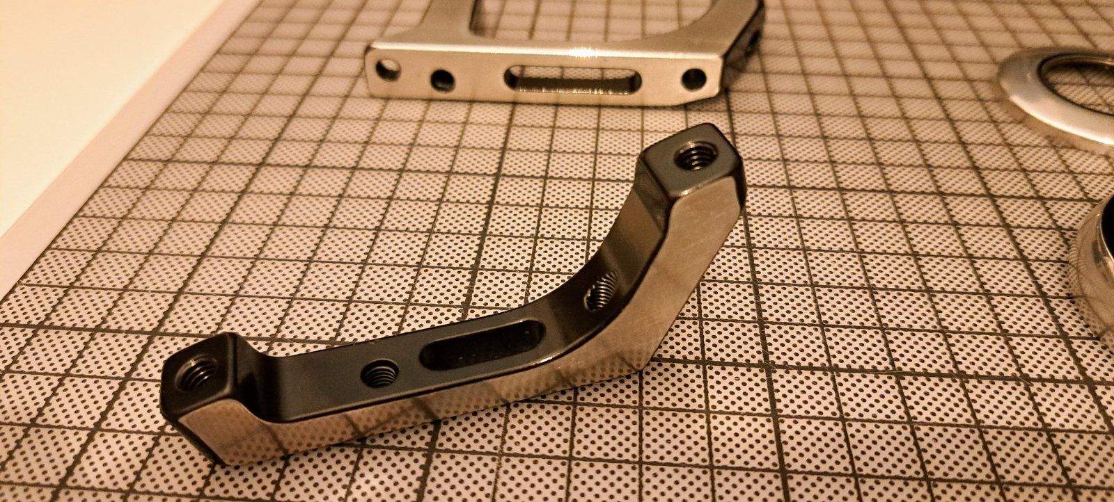

Von den notwendigen FM -PM Adapter hab ich auch die Logos wegpoliert.

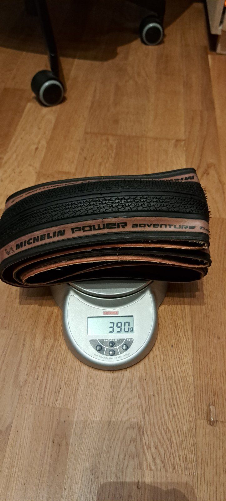

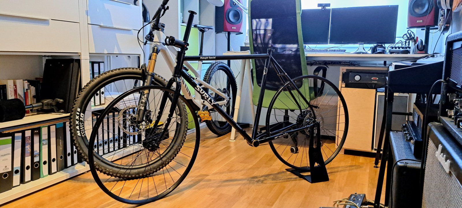

Heute kamen die Reifen und ein paar Teile an. 👍 Hab es mal als Anlass genommen und schnell ein paar Teile zusammengesteckt. Im Prinzip hab ich jetzt alles zusammen. Neu besorgen musste ich bisher die Reifen, den Steuersatz. die Sattelstütze, Gegenhalter für den Rahmen und natürlich den Rahmen selbst. Der Rest ist aus dem Teillelager.
Michelin Power Adventure 36. Machen einen guten Eindruck und liesen sich einwandfrei mit Standpumpe tubless aufpumpen. Nur 10g über Werksangabe.
Bei der Kombi Vorbau & Spacer bin ich mir nicht ganz sicher... mal schauen.
So, Frankenstein lebt. Zumindest so halbwegs.
Es gibt jede Menge Ups & 2, zumindest temporäre, Downs…
First things first:
Das Rad fährt sich so was von nett und viel besser, oder spaßiger als ich gedacht hab.
Erstaunlich wie bequem dieser Stahlrahmen ist.
Ich bin glücklich diesen Rahmen genommen zu haben.
Irgendwie ist es handlich, ja fast spielerisch und gleichzeitig laufruhig.
Fühlt sich an, als könnte man lange Tage im Sattel verbringen.
Es ist auch leichter als ich angenommen hab, und sprintet trotzt der rel. schweren Laufräder flott. Sehr Rennrad-Like. Die Waage zeigt inkl .Pedale gerade 11.44kg an. Ohne Pedale und einer leichteren Sattelklemme kommen wir also unter 11 kg. Perfekt. Was will man mehr.

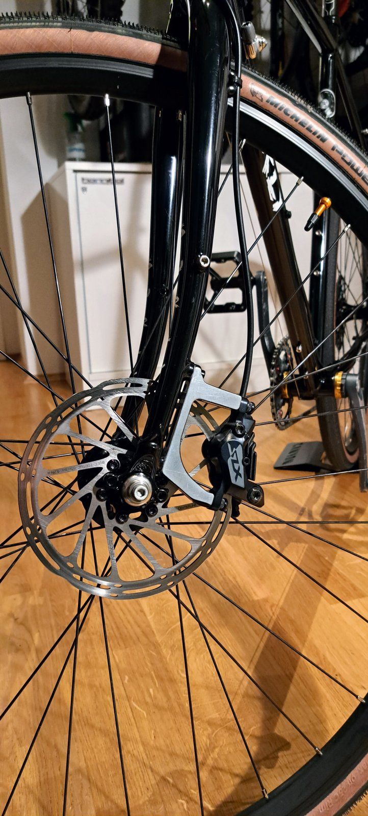

Verbaut sind jetzt 11 Fach XT Shifter, XT 11 Fach Schaltwerk, eine Sram GX 1150 10-42 Kassette, eine Shimano XT 11 Fach Kette, Shimano SLX 7120 4-Kolben auf 160mm Scheiben, garniert mit einer alter 970er XTR-Kurbel mit einem sehr günstigen Deckas KB mit 38 Zähnen.
Der Canyon G5 Carbon Lenker am 90mm Sytance Superforce Vorbau fühlt sich gut daran an.
Der WTB Volt Sattel ist eh superbequem.
Der Grund warum ich die Sram Kassette am Shimano Schaltwerk fahre ist der, dass ich die alten „29er“ Laufräder von meinem Ghost Fire Road Rage hier wiederverwende. Die haben an ihren Sram Naben einen XD Freilauf mit eben dieser Kassette.

2. Problem: (und viele werden jetzt sagen war doch klar): Der billige Steuersatz macht Probleme.
Und zwar der Untere. Beim Einstellen und leichten dahinrollen ist alles gut. Sobald man aber einen Stoppie oder so was macht, schiebt sich der eigentliche Konus an der Gabel auf dem Konus-Adapter (Der Steuersatz hat einen Adapter und ist für gerade und konifizierte Gabel ausgelegt. Also 1 1/8 und 1 ½). Das macht dann einen Ruck und das Lager ist locker. Ich könnte mir vorstellen das ohne notwendigen Adapter alles taco ist, aber so ist der natürlich große Mist.
Ich weiß nicht ob ich mir erstmal einen anderen Konus besorge oder mir ein neues Unterteil hohle.
Neue Kassette und Steuersatzunterteil trübt natürlich die Bilanz.

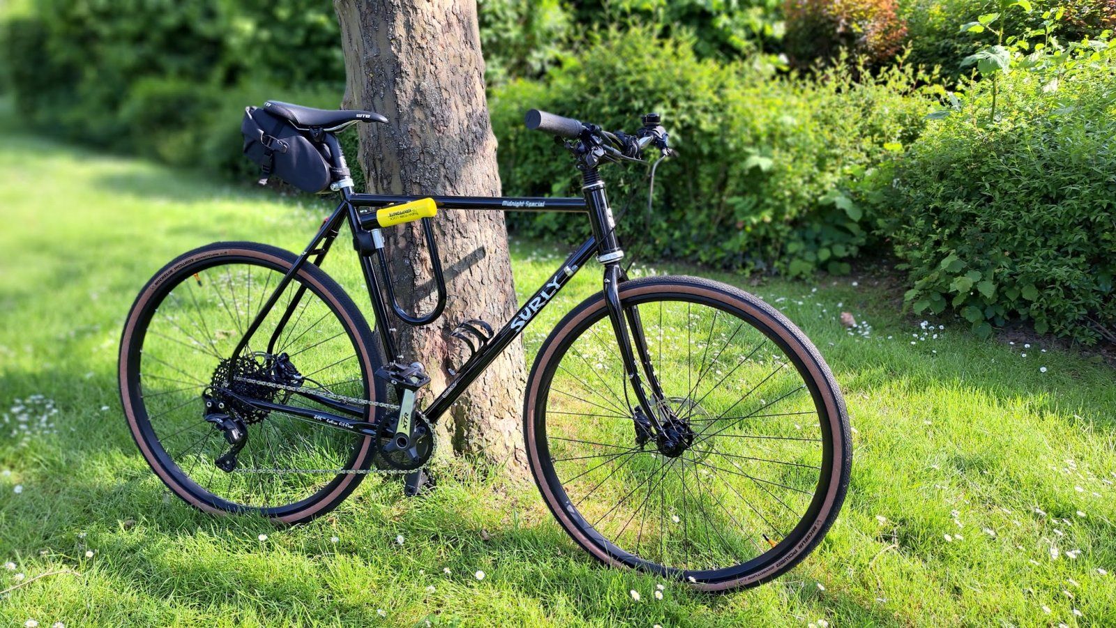

Das Surly hat sich aber ein wenig weiterentwickelt und ist auch schon im Einsatz.
Das Steuersatzunterteil musste letztlich neu. Das China billig Teil war einfach Mist.
Hier ist Hope in die Bresche gesprungen. Mit Hope Adapter eingebaut. Passt. Null Problem.
Die Sram 1150er Kassette musste auch neu. Hilft nix. Verschlissen ist nun mal verschlissen.
Seit vergangener Woche sind nun auch SKS Blümels Schutzbleche dran. Montage war ok. Das Ergebnis finde ich Top.
Ein Krampf ist die Halterung für das Kryptonite. Es gibt einfach keine Position wo das passt. Im Augenblick habe ich es wieder abgeschraubt. Dann kommt es vorerst im Rucksack mit. Was zum Abschluss noch fehlt, ist der Ortlieb Gepäckträger den ich bestellt hab. Vielleicht kann da das Schloss auch befestigt werden. Ich bin erstmal rundum zufrieden mit meinem Alltagsrad. Macht echt Laune:)
PS. Ach ja, und die schwerste Sattelklemme der Welt ist auch einem Hope Teil gewichen. Steuersatz und Klemme müssen einfach zusammenpassen...
