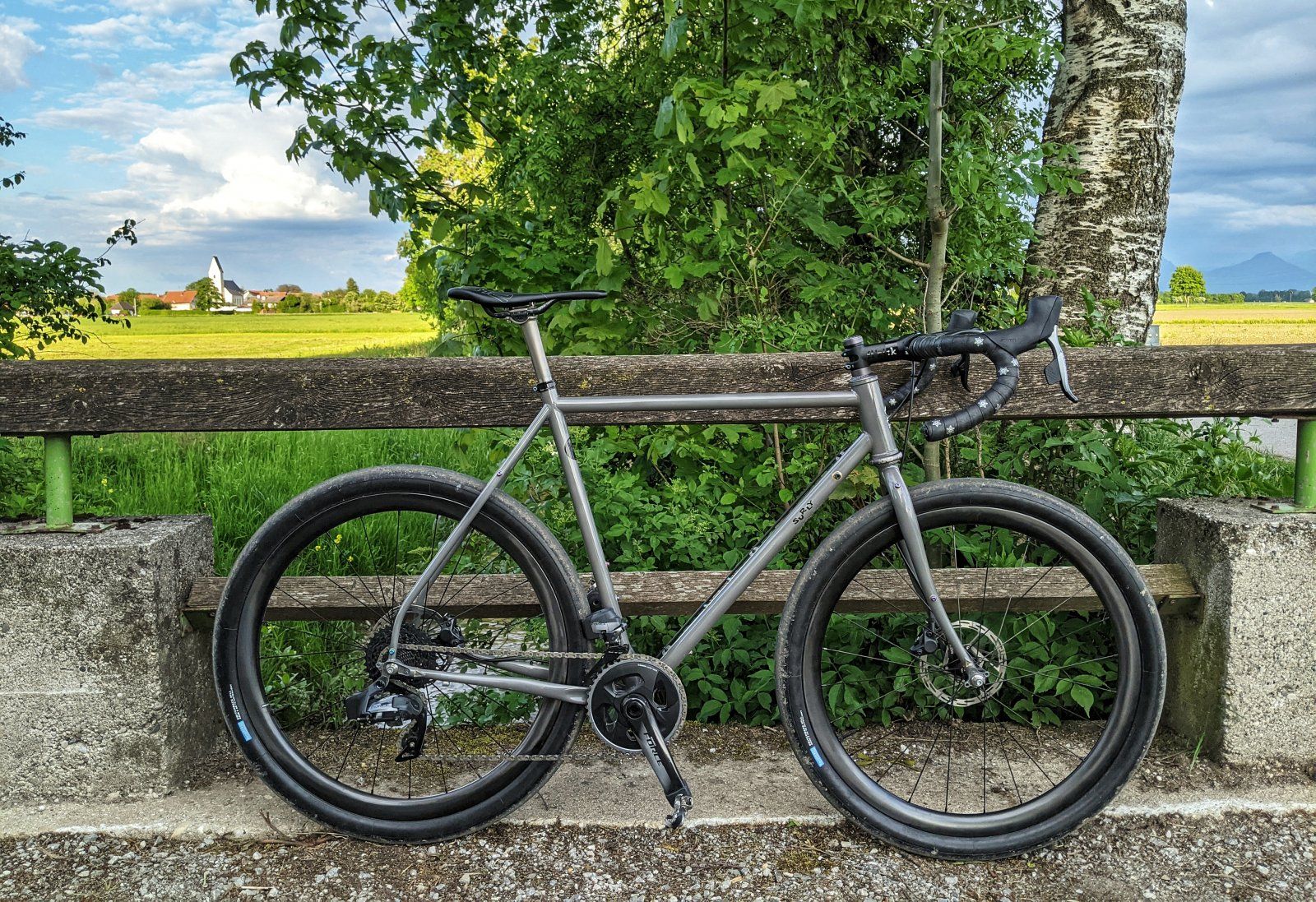

...und wie sind die Laufräder und Gummis?
Ich habe gerade etwas gebraucht um zu verstehen, warum ich leere Schaltsockel sehe.
Neugierig wir sind.Lass mich doch noch etwas fahren![]()
Spannend, ich fahre eine Crosscheck-Gabel am Alltagsrad (mit MiniV), und habe genau das selbe Phänomen. Sobald ich den Lenker loslasse schwingt sich die Gabel auf - dachte erst das sei wegen 1 Zoll - aber die vorherige Gabel lief stabil. Tja... ist halt doch nur amerikanisches Heizungsrohr.Die Gabel ist ehrlich gesagt schei$e !
Schwer , nicht besonders komfortabel , schwingt sich bei hohem Tempo auf und was am schlimmsten war .

M.E. das, was den Unterschied 650B/700C bei dicken Pellen macht.man sitzt auf einem Rennrad das sich null um den Untergrund kümmert .
ist mir weder am long haul trucker disc noch an der surly straggler negativ aufgefallen.Spannend, ich fahre eine Crosscheck-Gabel am Alltagsrad (mit MiniV), und habe genau das selbe Phänomen. Sobald ich den Lenker loslasse schwingt sich die Gabel auf - dachte erst das sei wegen 1 Zoll - aber die vorherige Gabel lief stabil. Tja... ist halt doch nur amerikanisches Heizungsrohr.
Dein Aufbau gefällt mir sehr gut. Der Rahmen wurde nur entlackt und klar gepulvert?
Die Reifen ragen aus allem heraus was ich bis jetzt gefahren bin .

harmoniert. kurzer Nachlauf und breiter Reifen mit eher wenig Druck neigt zum aufschaukeln, hat nicht unbedingt etwas mit der Gabelsteifigkeit zu tun. Du fährst halt nur auf Luft, die Karkasse hat kaum Dämpfung, das neigt mehr zum Schwingen.Die Karkasse hat null Eigenstabilität

Ich bin bei 90kg bei 2.3/2.8 unterwegs. 650B 48mm. Drunter schmiert's bei schnellen Asphaltkurven und ich bin etwas durchschlaggefährdet.In die Gruppe pass ich echt nicht
Bei 80 kg finde ich gerade 1.9/2.0bar als seh angenehm bei Touren mit hohen Straßenanteil .
In einer Rennrad Gruppe würde ich vielleicht auf 2.1/2.3 gehen , mehr braucht echt nicht .
Das niedrigste waren bis jetzt 1.7/1.9 .
Habe das diese Woche mit dem Schwingen bei den Antelope Hill noch mal überprüft. Bei glattem Asphalt, wo aber der Untergrund etwas wellig ist, kann man bei sehr niedrigem Druck schon ein Schwingen beobachten.Schwer , nicht besonders komfortabel , schwingt sich bei hohem Tempo auf
