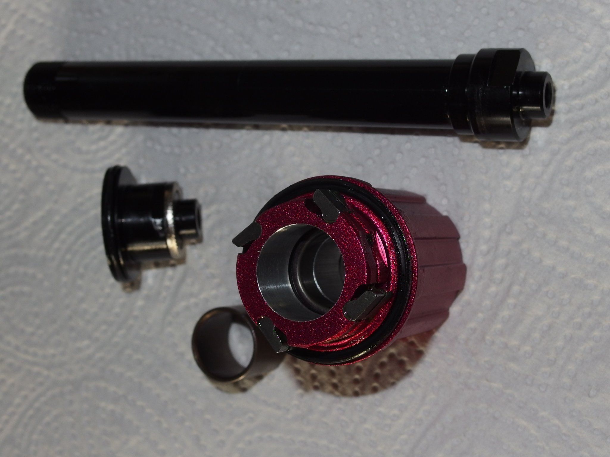

So, die beiden oben verlinkten Teile für den Umbau der Switch Ultra auf 142x12 und SRAM XD Freilaufkörper sind angekommen.
Ich war ganz gespannt, ob die Teile, die eigentlich für die Novatec D772SB sind auch für die D882SB passen. Meine Novatec D882SB HR-Nabe ist eine gelabelte Switch Ultra mit 135x5 und Shimano FLK. Die neue Achse und der XD-FLK sind aus Stahl.
Der Umbau ist ganz easy und in 5 Minuten erledigt. Hier mal für Alle, die vor dem gleichen Problem stehen eine schnelle Anleitung mit Bildern. Im Übrigen gibt es auf youtube bereits eine Menge Videos, die zeigen, wie eine Novatec Nabe zerlegt wird. Die Schritte spare ich mir hier.
Mit zwei 17er Maulschlüsseln lässt sich die derzeitige 135x9 lösen und der FLK entnehmen.
Die gelöste Achse lässt sich ohne Probleme leicht durch die Nabe schieben und entnehmen.

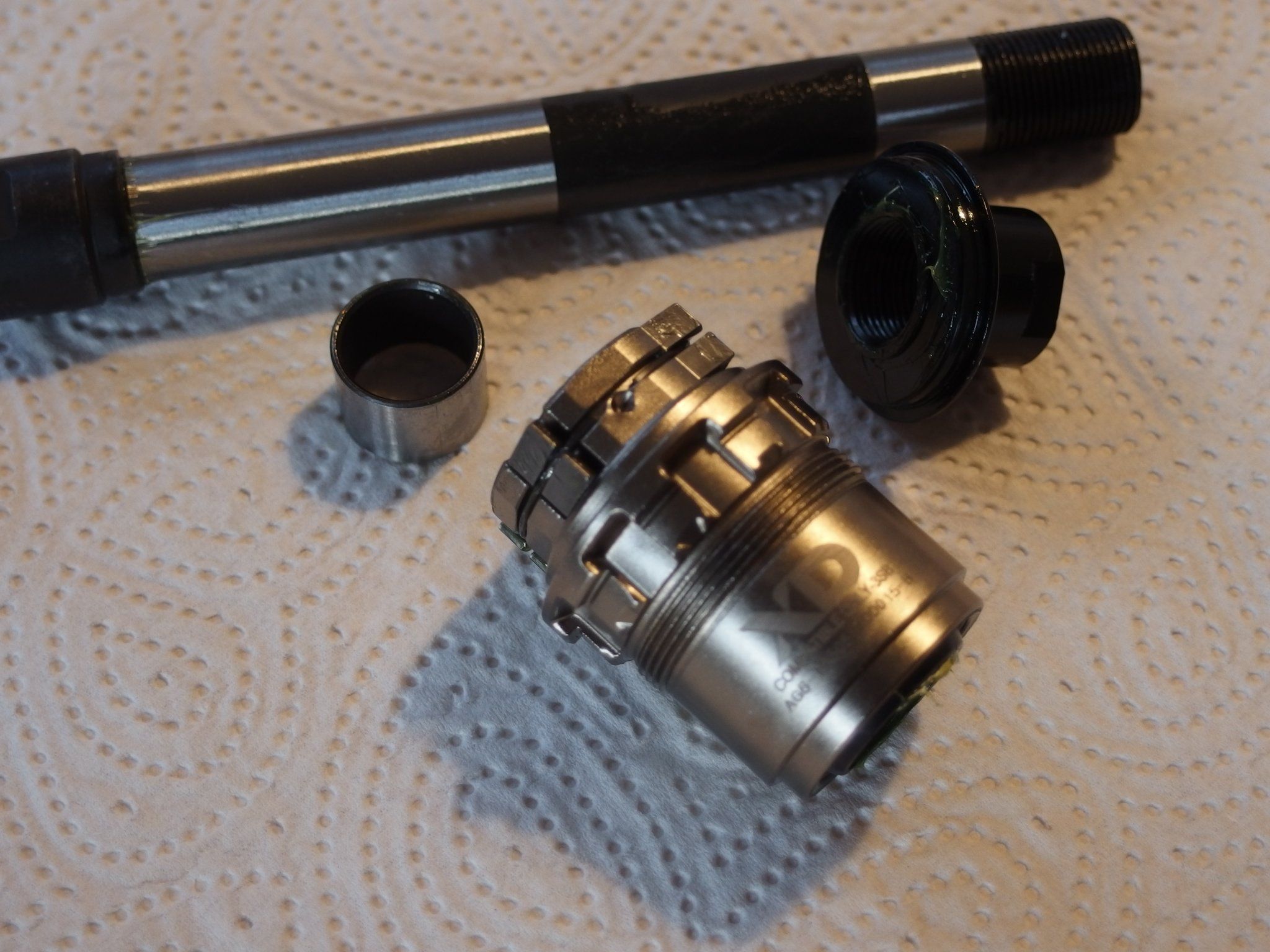

Wichtig, der FLK hat 4 Pawls, also ein B2! Ich habe die Dichtung des Shimano FLK (sitzt im Bild wieder auf dem FLK) aus der Nabe entfernt und die mitgelieferte Dichtung des Sram-FLK eingesetzt. Diese ist etwas dicker und anders geformt.
Gut zu sehen, das Distanzstück zwischen FLK und Achse (im Bild neben dem FLK). Muss unbedingt verbaut werden, sonst passt es nicht.
Die neuen Teile : Achse, Gewindegegenhalter, FLK und passendes Distanzstück für den FLK

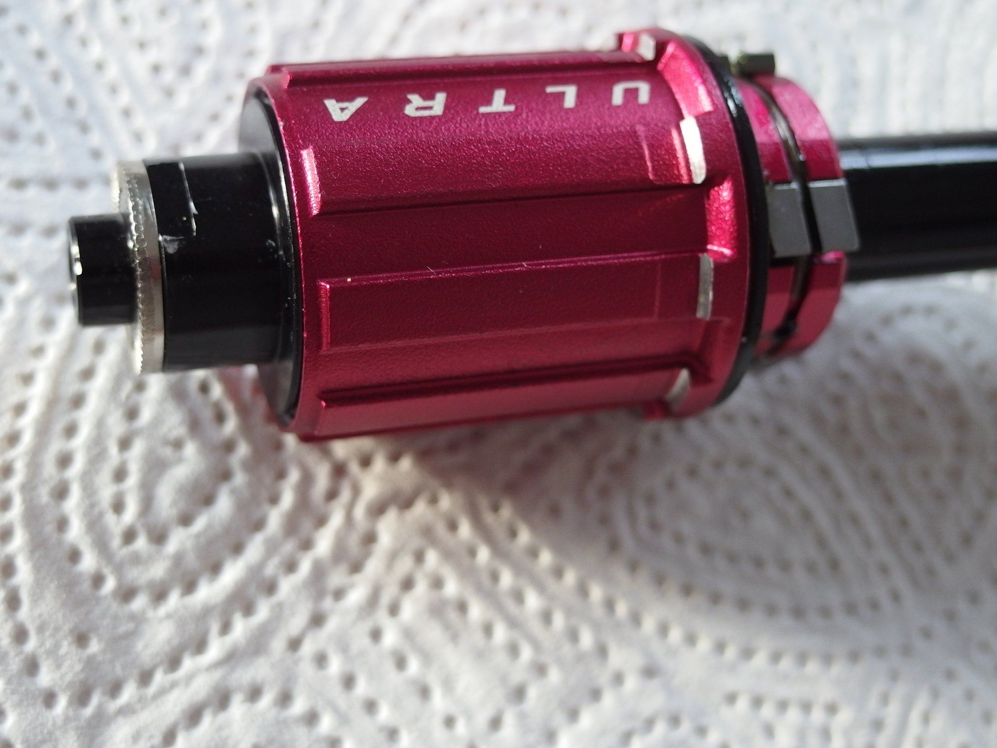

FLK-Seite mit den sichtbaren Zahnscheiben (Dichtung des alten FLK bereits entfernt)
Der FLK ist nur in die Zahnscheiben gesteckt und rastet dort ein.

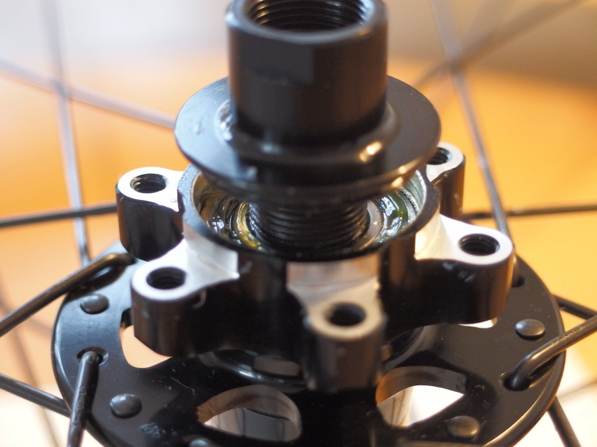

Verschraubung Disk-Seite

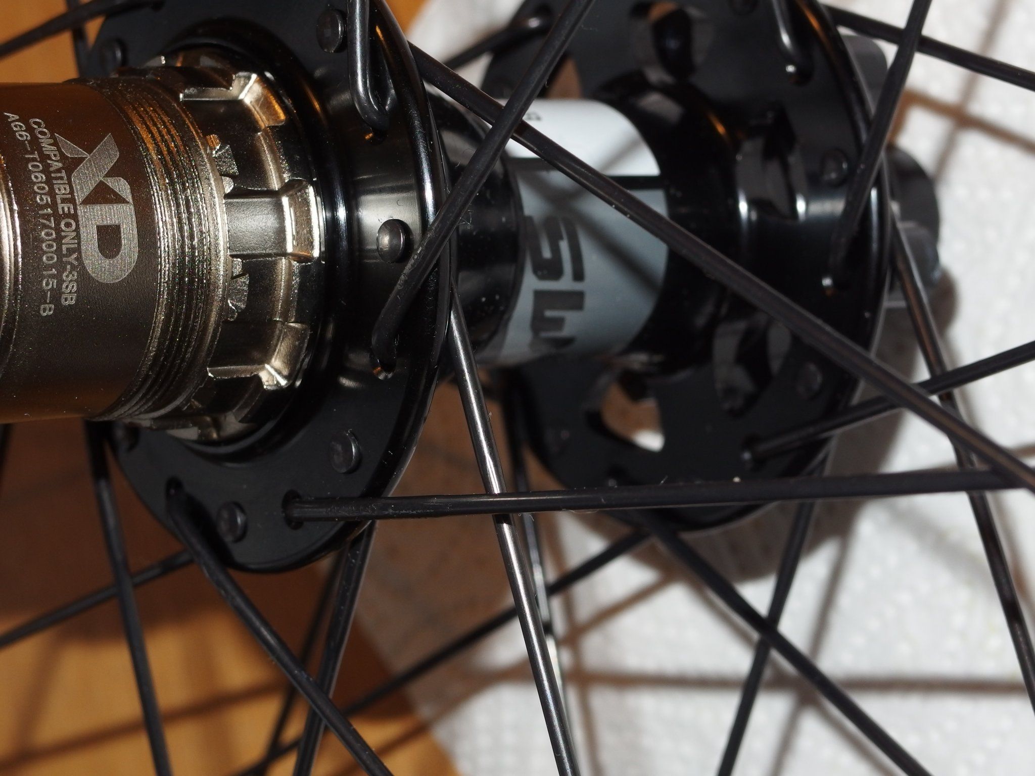

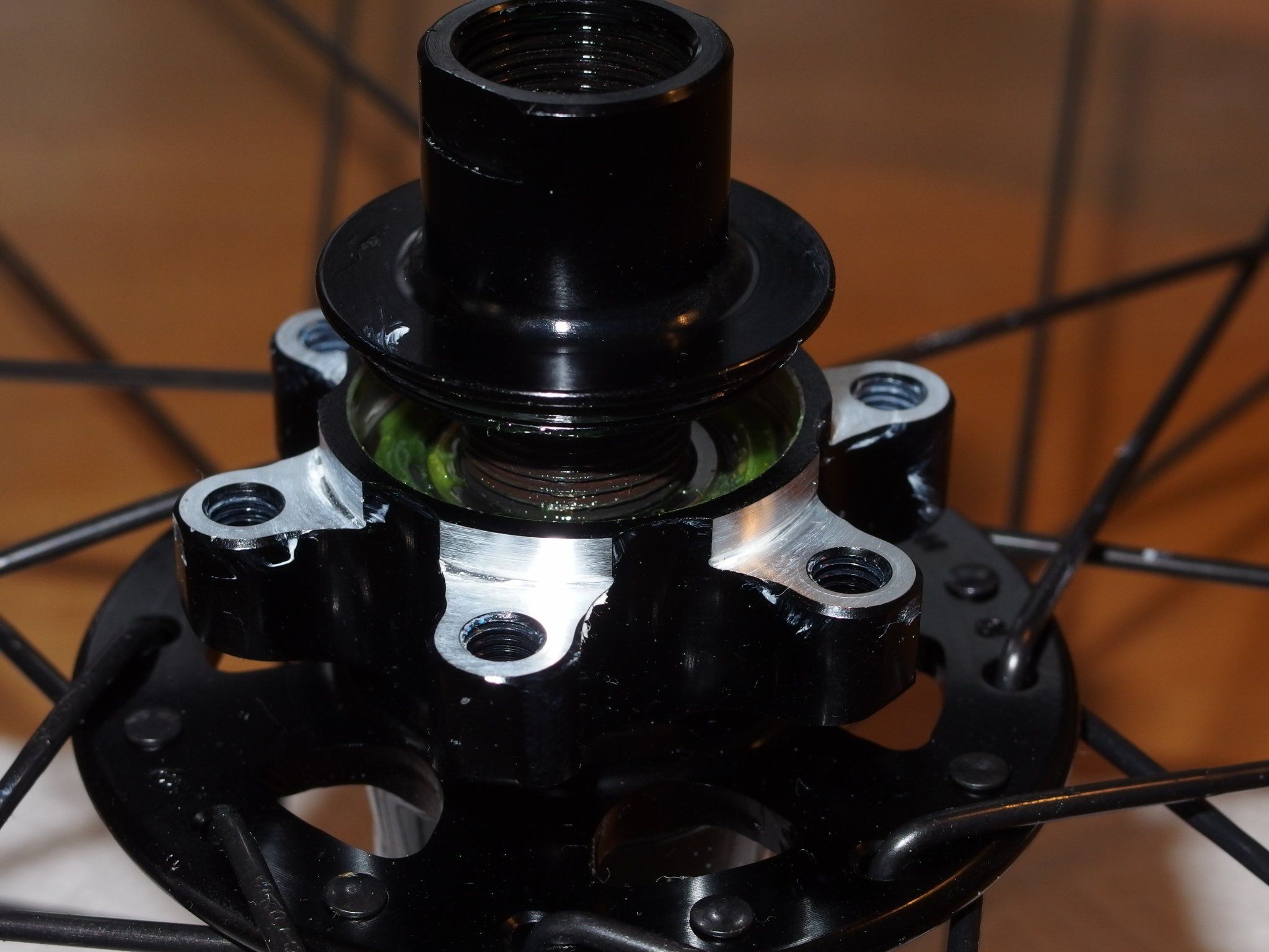

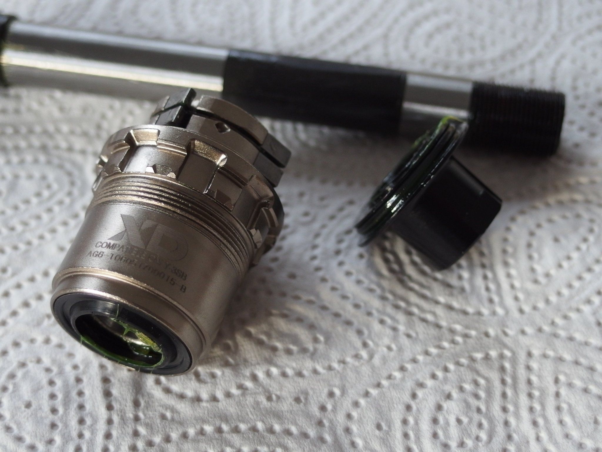

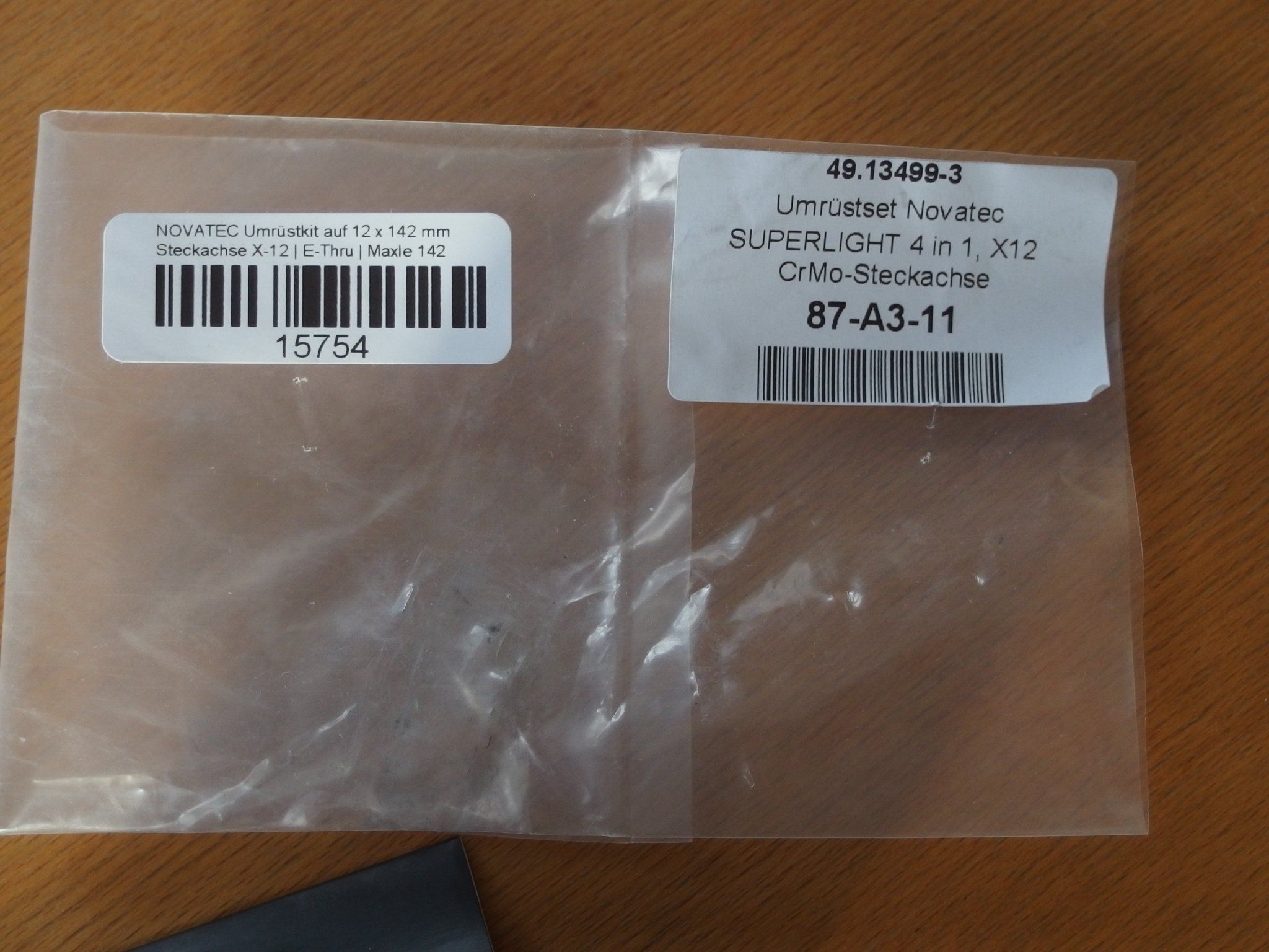

Die Bezeichnung für den passenden Sram XD-FLK
Die Bezeichnung des Convention-Kits für die Achse in 142x12

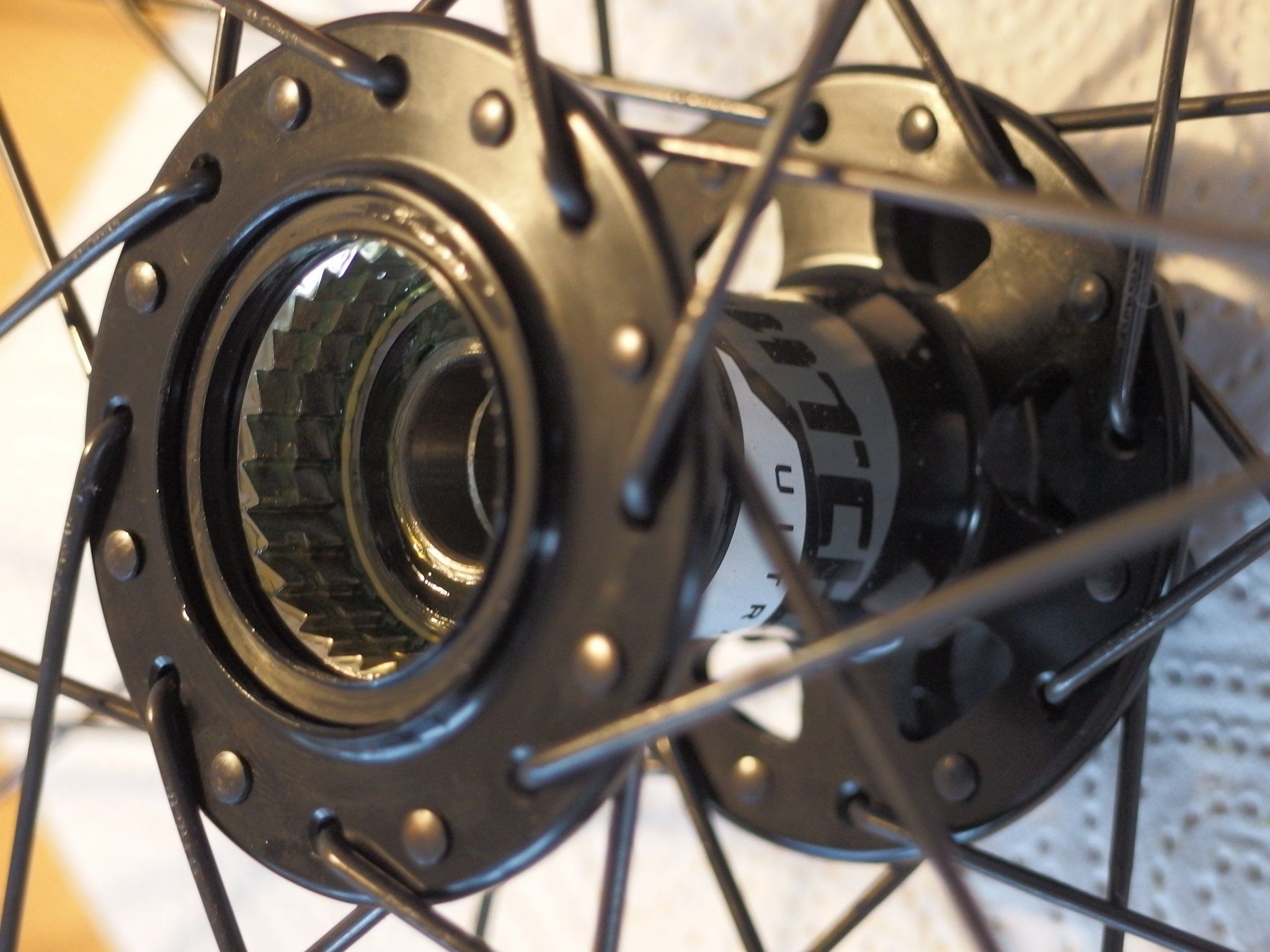

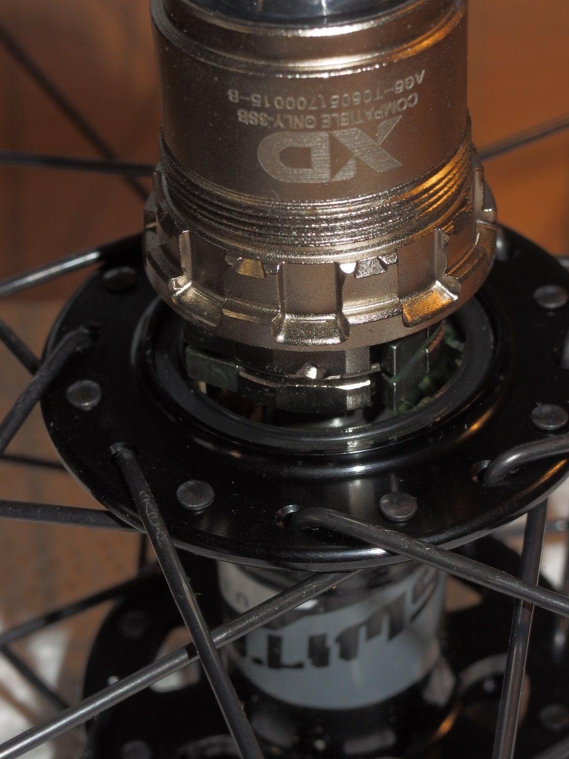

Fertig
Fazit: 142x12 Achse und Freilaufkörper für D772SB passen auch für D882SB und deren Clone und Labels wie die Switch Ultra. Siehe hierzu o.a. Links und Fotos. Unbedingt auf die Anzahl der verbauten Pawls (hier: B2 = 4 Pawls) achten.
