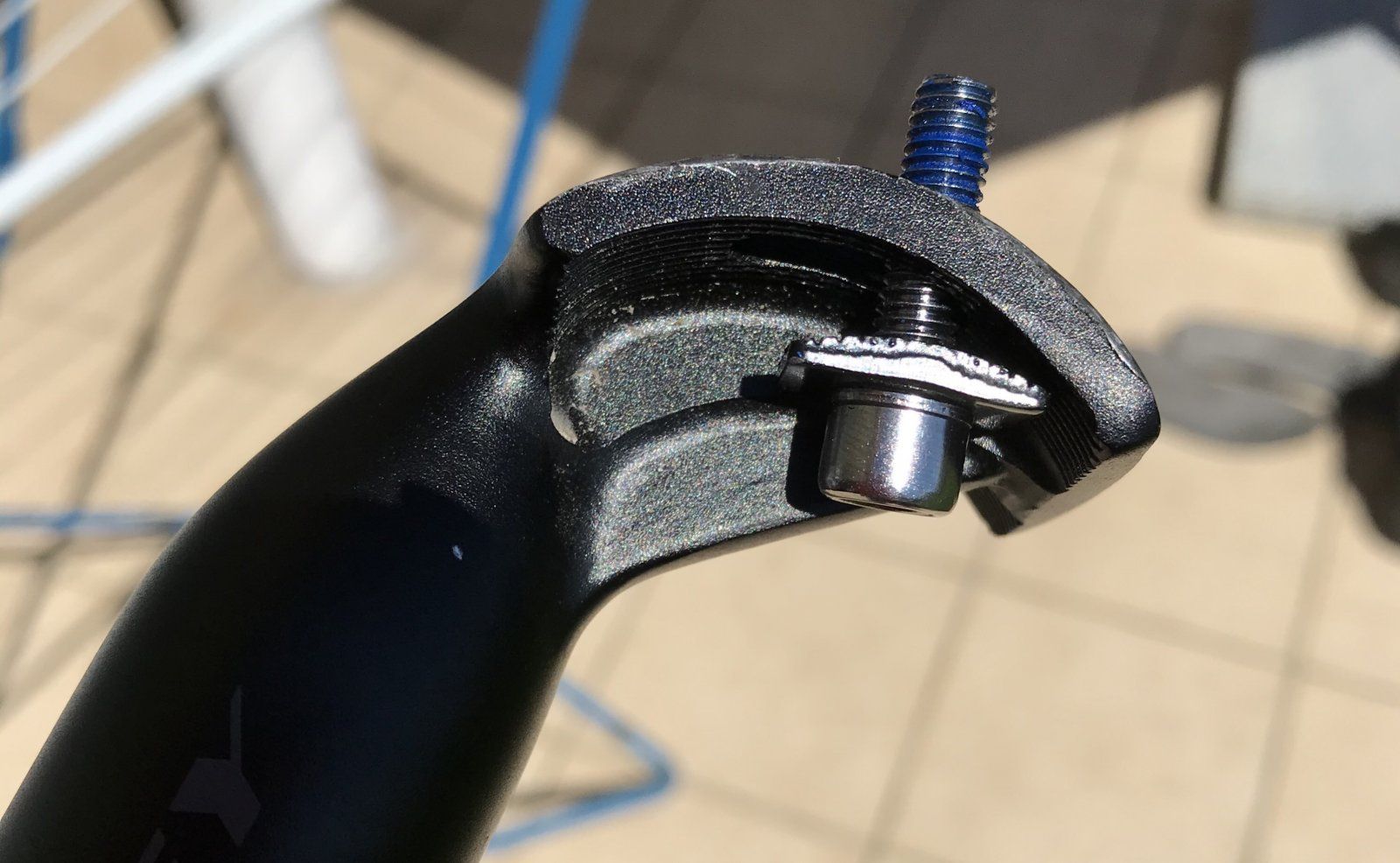

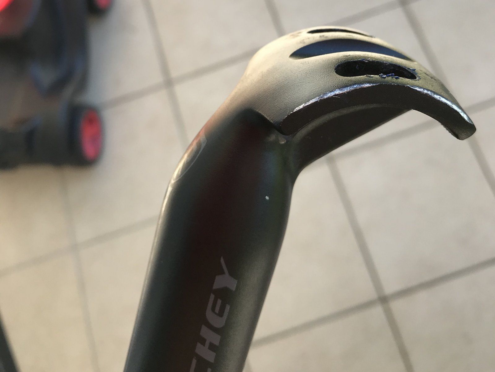

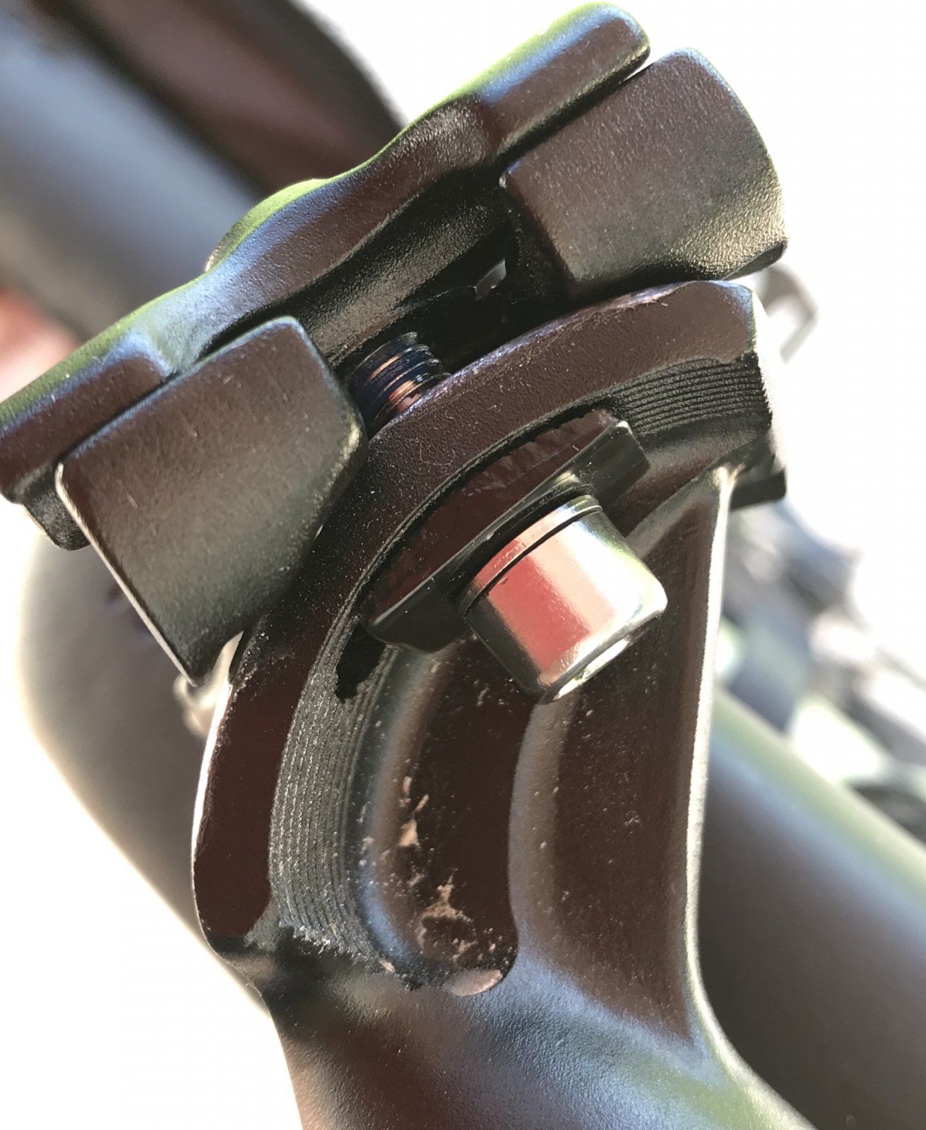

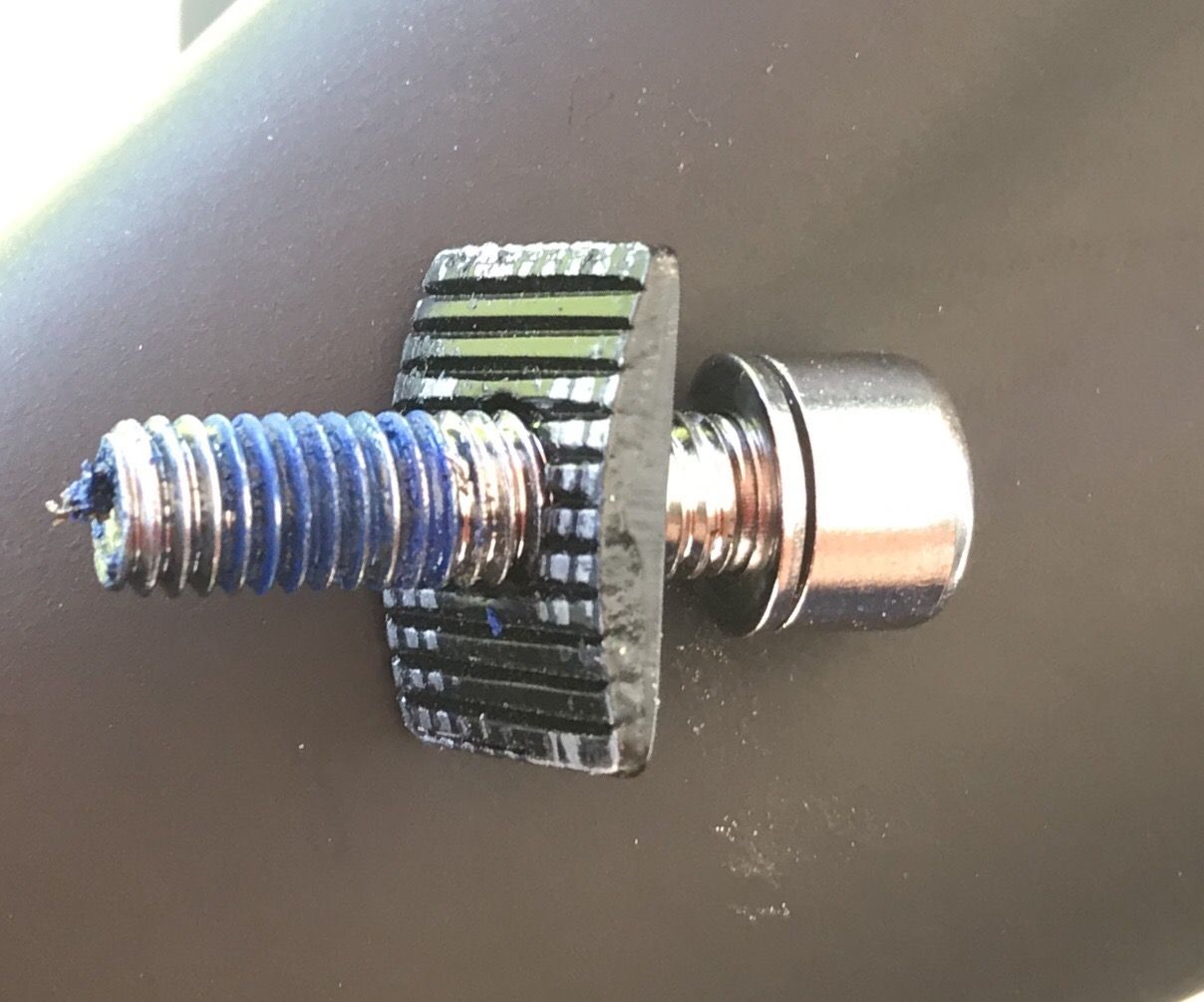

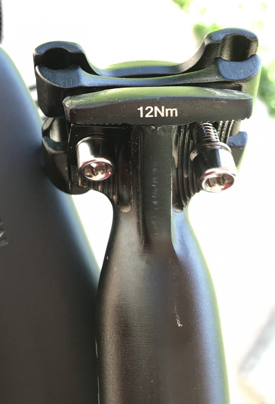

Die Ritchey 2 bolt mit 25mm Versatz / Offset hab ich mir auch besorgt, allerdings hat sich die Klemmung bei einer Bikepacking Tour mit Seat Bag nach hinten verschoben. Für schwere Fahrer und / oder Satteltasche ist die seitliche 2 bolt Klemmung nichts. Zudem das - jenachdem, wenn man die 25mm voll ausnutzen will, u.U. Nichts wird, weil durch die Sattelneigung das ganze (Und dem Halbrundkopf dann wieder nach vorne geht.
Die Klemmung erfolgt auf diesem Halbrundkopf mit den „Beilagscheiben“ und den 2 seitlichen Schrauben, kein Wunder das es den mir immer wieder verrutscht hat... (siehe Bilder)
Gibt's eine 30,9 Alternative vielleicht auch mit mehr als 25mm und Klemmung durch 2 Schrauben längs, wie das normalerweise üblich ist?
