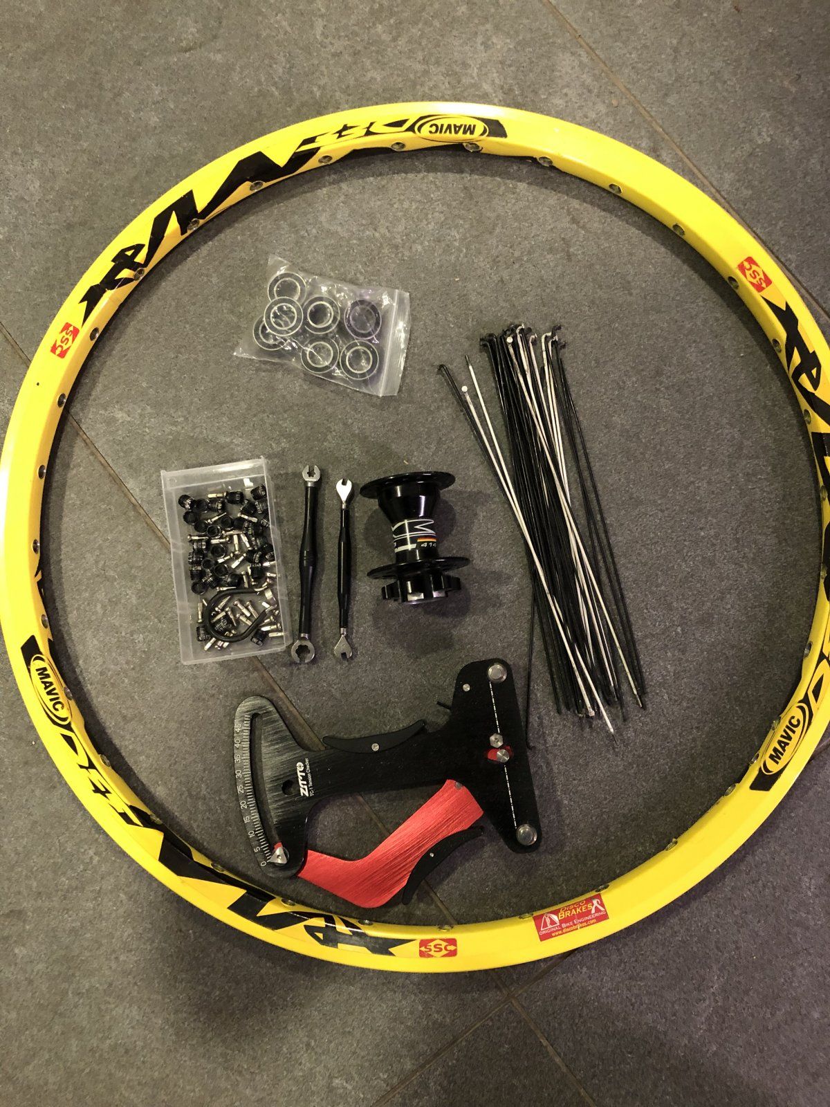

Hallo Leute,
ich hänge mich mal hier dran:
ich muss mein HR Deemax * von einer 150er Nabe auf eine 142er umspeichen. Habe hier noch eine Spank Nabe liegen aber ich denke das die Speichen, wenn nur einseitig passen werden und ich für die andere Seite kürzere brauche ist das richtig?
Außerdem brauche ich "normale" Speichenköpfe für die Naben aber an der Felge habe ich die Mavic * Nippel dran!! Passen die Nippel auch auf normale Speichen?
Danke!
zähl mal noch die Anzahl an Speichen.
ich meine, dass es die DeeMax * auch mal mit 28 Speichen gab.
du wirst wahrscheinlich auf beiden Seiten neue brauchen, weil der Flanschdurchmesser und der FLansch abstand passen muss.
wegen der Speichenköpfe brauchst aber sowieso andere Speichen.
ob die Nippel mit anderen Speichen zu verheiraten sind, weiß ich nicht.
Aber welche Deemax * hast du genau? da gab es mehrere Varianten...
32 also das passt und noch etwas ist zu sagen: habe ich vergessen :wut:
Es ist schon eine Spank drin und es soll eine Ringle rein…
Die Deemax * wurden schon vom Vorgänger mit anderen Naben versehen.
So es hat sich noch etwas geändert aber ich werde morgen mal anfangen, mit dem Einspeichen…. die neuen Lager für die Naben sind mittlerweile auch da:daumen:

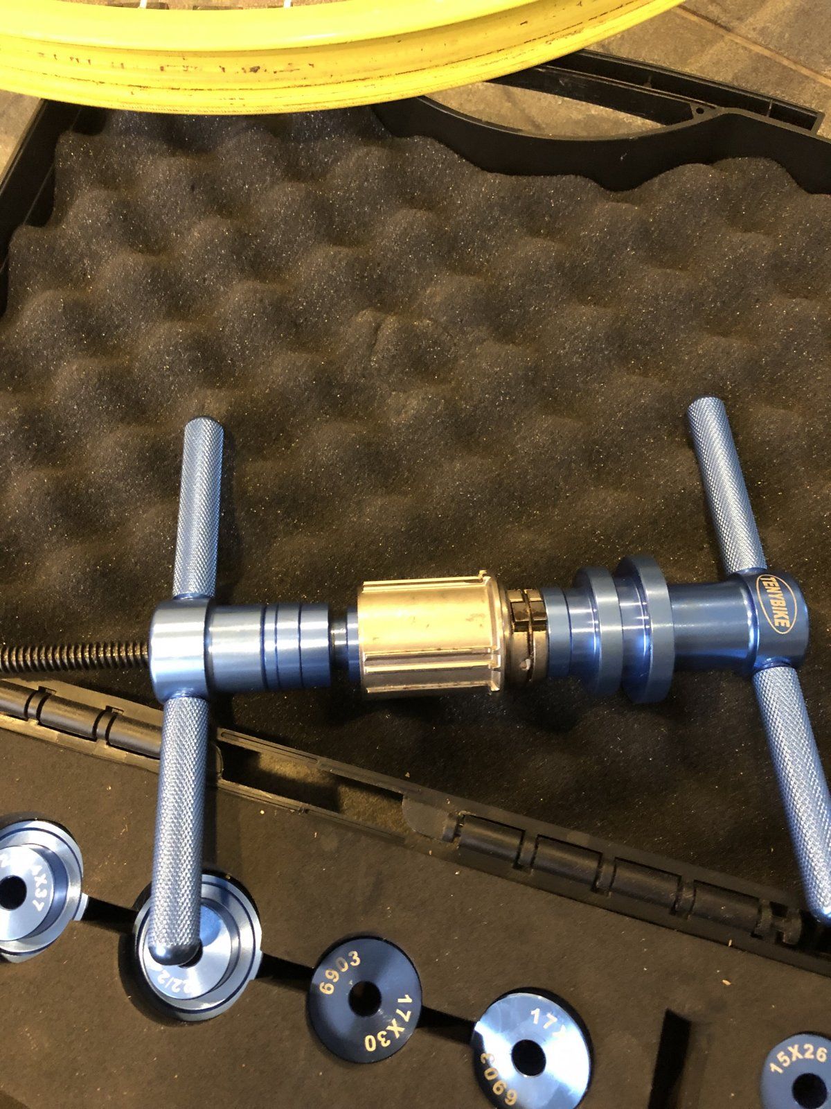

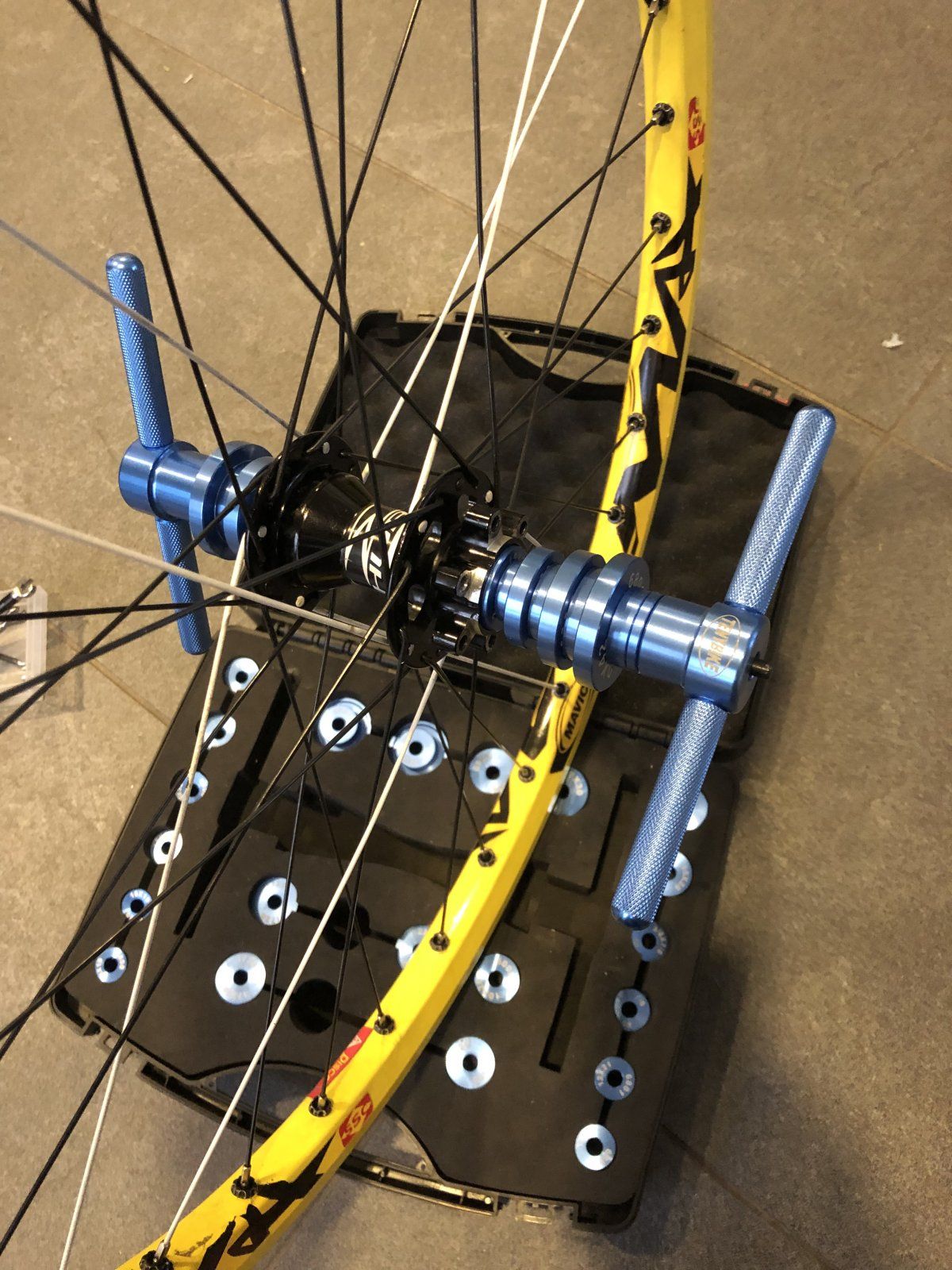

sodele hat alles soweit funktioniert muss nur noch im Zentrierständer fertig gemacht werden. Ich habe in diesem Zusammenhang gerade alle Lager neu eingepresst und somit läuft alles wieder sauber :daumen:
