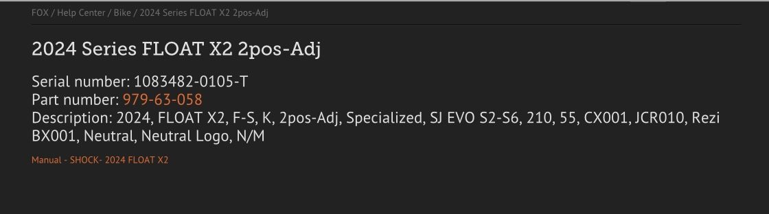

Fett! Kannst Du bitte mal ein Foto von dem Aufkleber auf dem Dämpfer machen, wo der tune drauf steht? Also da unten neben dem Rx...

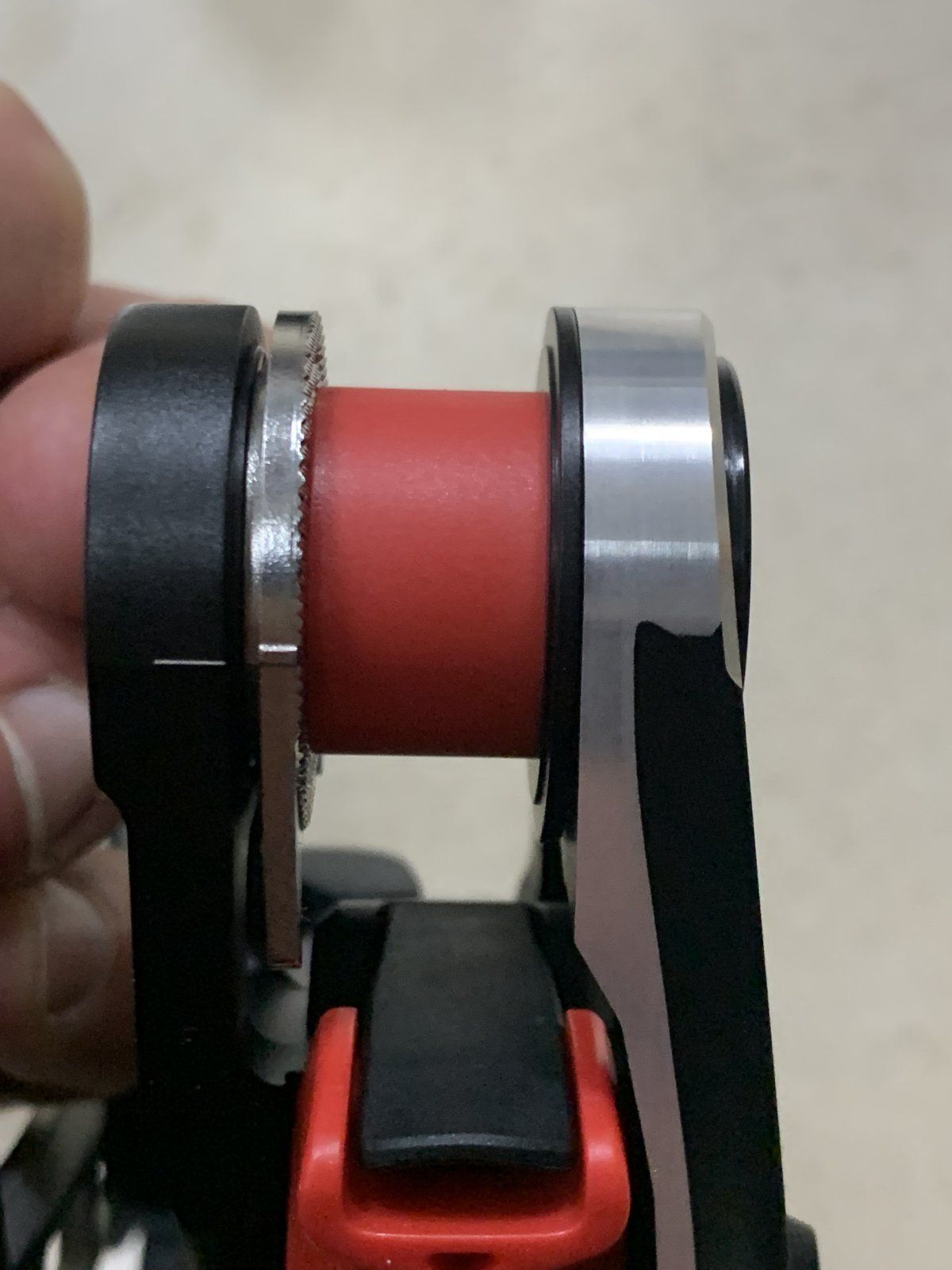

Japp. Meine ist identisch.Das hier ist die Steckachse, habt ihr die auch?
Die Schraube ist korrekt angezogen und es sind ja sogar 35Nm.
Hier mal der Spalt:
Der zieht sich auch grundsätzlich zu und ergänzend habe ich ihn mit Passcheiben unterfüttert. Die Schraube ist bombenfest, das Spiel bleibt.
Kann es an der roten Hülse liegen, die zu weit rausguckt? Rechts ist sie ca. 0,01mm kürzer als die Aufnahme, links sind es 0,02-0,03mm (Werte geschätzt um das Verhältnis aufzuzeigen)
Ich habe auch bereits eine anderes Schaltwerk und auch Hinterrad getestet. Ohne Verbesserung.

Prozedere mit handfest und dann Steckachse und Schaltwerk eine Umdrehung auf haste ja gemacht oder ? Dann erst schaltwerk anziehen und dann Steckachse jeweils mit Drehmoment
