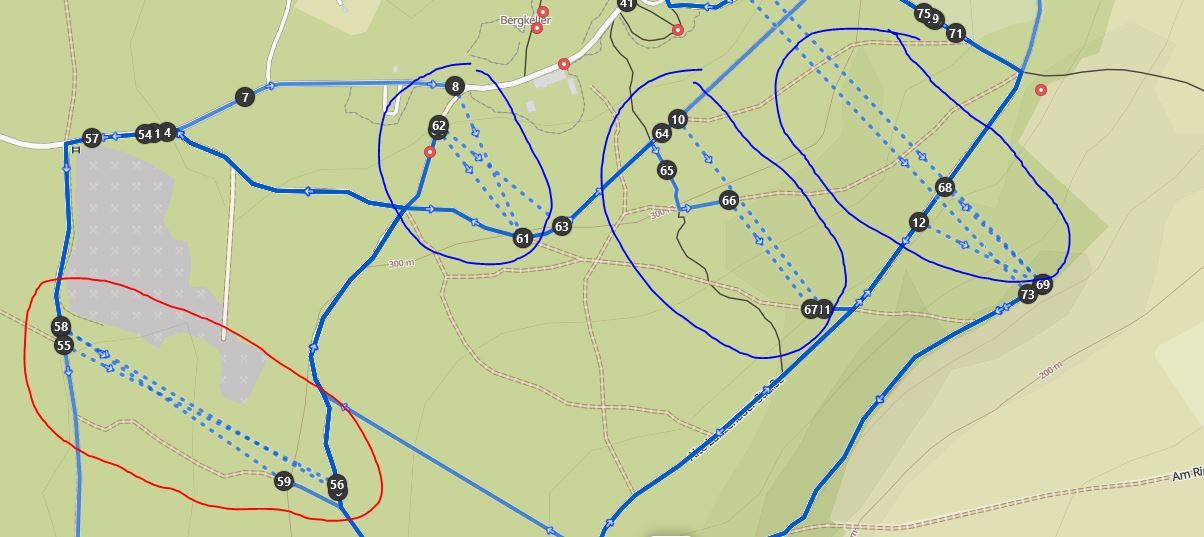

Ich habe mir mal die Max Hartenstern Route angesehen, und habe das jetzt nur kurz überflogen weil ich keine Zeit habe, aber warum sollte man das anpassen wollen?
Wie gesagt, habe das nur überflogen und bin absolut ortsfremd, das im roten Kreis ist eine fehlerhafte GPS Übertragung, das im blauen Kreis scheinen Trails zu sein die nicht in der Karte eingetragen sind. Bin nicht vom Fach, das "nicht den Wegen folgen" macht Komoot bei der Übertragung automatisch wenn er keine Routen erkennt. Dem Max traue ich auf seinem Hometrails solche Wege zu.
Vielleicht nutze ich Komoot und Strava einfach schon zu lange, aber das kann man sich a) schon vorab in kürzester Zeit anpassen und spätestens b) vor Ort feststellen wo man nun lang muss falls man die Route vorab doch nicht checkt. Ich habe da meine Erfahrungen mit den Anpassen mit den Odenwald GeoPark Routen und Lago Maggiore Routen angeeignet, die auch nicht perfekt übertragen werden und einer Anpassung benötigen. Aber selbst da brauch niemand länger als 10 Minuten der es nur grob macht ohne akkurat jede Kurve nachzeichnen zu wollen. Protipp: Auch auf das Höhenprofil beim nachbauen achten, es gibt zugegeben doch ab und zu GPS Fehler - zum Beispiel wenn man ein Offroad Part trackt (Korrekte Übertragung wäre "nicht den Wegen folgen" Einstellung wie oben) der jedoch nah an einem eingezeichneten Trail entlang führt, da loggt er ab und zu eben den eingezeichneten Trail und nicht den "Offroad Part". Kann enttäuschent sein.
Aber keine Ahnung, wer akkurat die Route nachklicken will der brauch wohl tatsächlich mehr als zwei Stunden. Die Route von Max sieht in Komoot unübersichtlich aus, ist aber so absolut nutzbar.

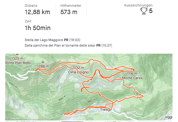

Die Höhenmeter Abweichungen fangen doch schon teilweise bei den GPS Geräten an. Mein Bolt überträgt direkt an Strava und Komoot - bei beiden habe ich verschiedene Höhenmeter. Kann da ja gerne mal ein, zwei Routen im direkten Vergleich rauspicken, würde mich tatsächlich auch selbst interessieren. Aber ich denke ich bin nicht der einzige der mit einem Bolt sowohl Strava als auch Komoot synchronisiert?
Mich hat das nun selbst interessiert.
Bolt an Strava (Tour gemacht)
Bolt an Komoot (Tour gemacht)
Strava (Tour gemacht) an Komoot (Tour geplant)
Keine Ahnung warum Strava hier ein paar Hm unterschlägt und mehr Km draufrechnet - tatsächlich habe ich das vorher noch nie gemacht.
Im Detail sieht die Übertragung von Strava (Tour gemacht) an Komoot (Tour geplant) so aus:
Der Part zwischen 14 und 15 ist tatsächlich mehr oder weniger korrekt. Es gibt eine Gabelung inmitten des Trails, und ich habe den nicht eingezeichneten Trail genutzt. Zwischen 7 und 8 ist das Teilstück generell nicht hinterlegt, ähnlich den blauen Kreisen bei Max seiner Tour. Ansonsten ist die Route korrekt übertragen worden. Ich kann es mir nur so erklären das die Offgrid Schritte nicht richtig dokumentiert werden, wenn du die Tour fährst und im Nachgang anguckst solltest du aber ein korrektes Höhenprofil und korrekte Kilometer haben. Finde ich nun im Vorfeld einer Tourenplanung nicht ganz so gravierend. Klar, wenn man in einem Offgrid Abschnitt vor einer 25% Steigung steht die Vorab nicht in Komoot ersichtlich ist, ist das ärgerlich. Aber wann soll sowas mal passieren wenn man eine gemachte Tour aus Strava in Komoot exportiert?
edit: Und es scheint als hätte Komoot einen Teil der gemachten Route unterschlagen (zwischen 12 und 13), da habe ich mich Verfahren und bin kurz nach Ost und West (ist ersichtlich auf den anderen Screenshots) - Die hat er wohl rausgestrichen weil ich im Offgrid Bereich gelandet und danach wieder zurück auf den eingezeichneten Trail gefahren bin:
