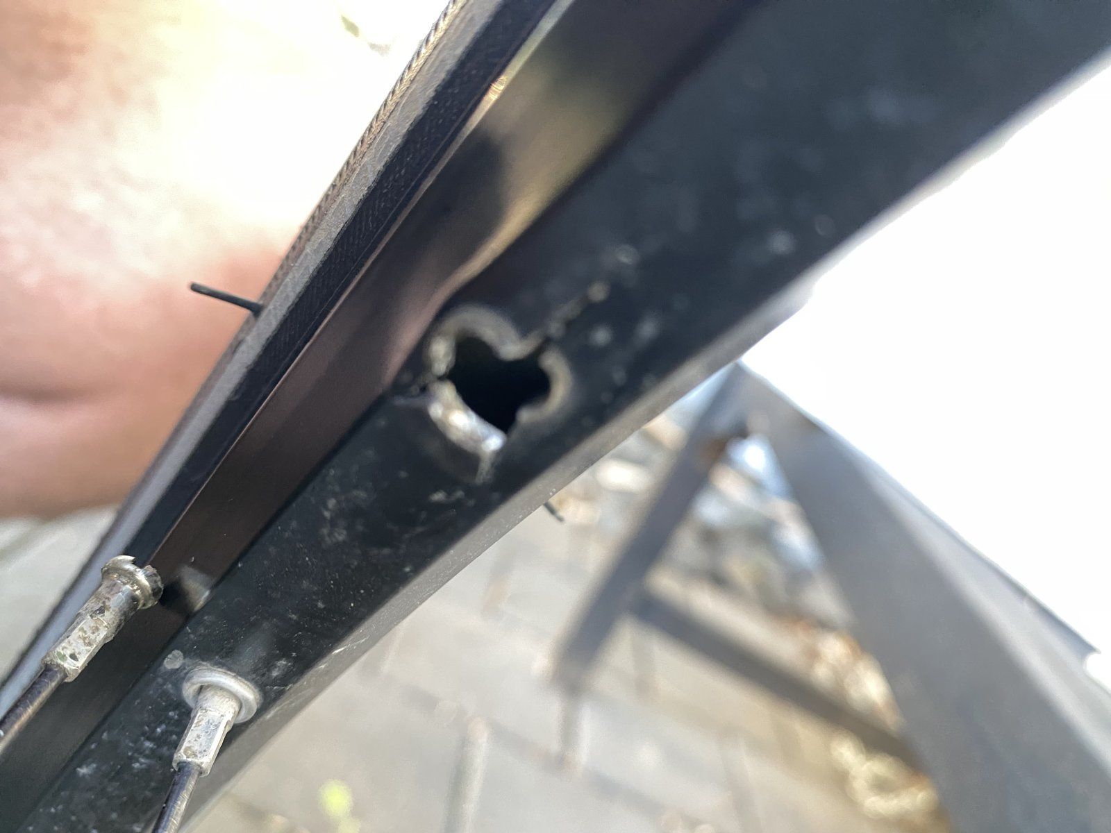

Habe mir gestern leider die hintere Felge demoliert und das Schaltwerk ist hinüber inkl. dem Auge :-(

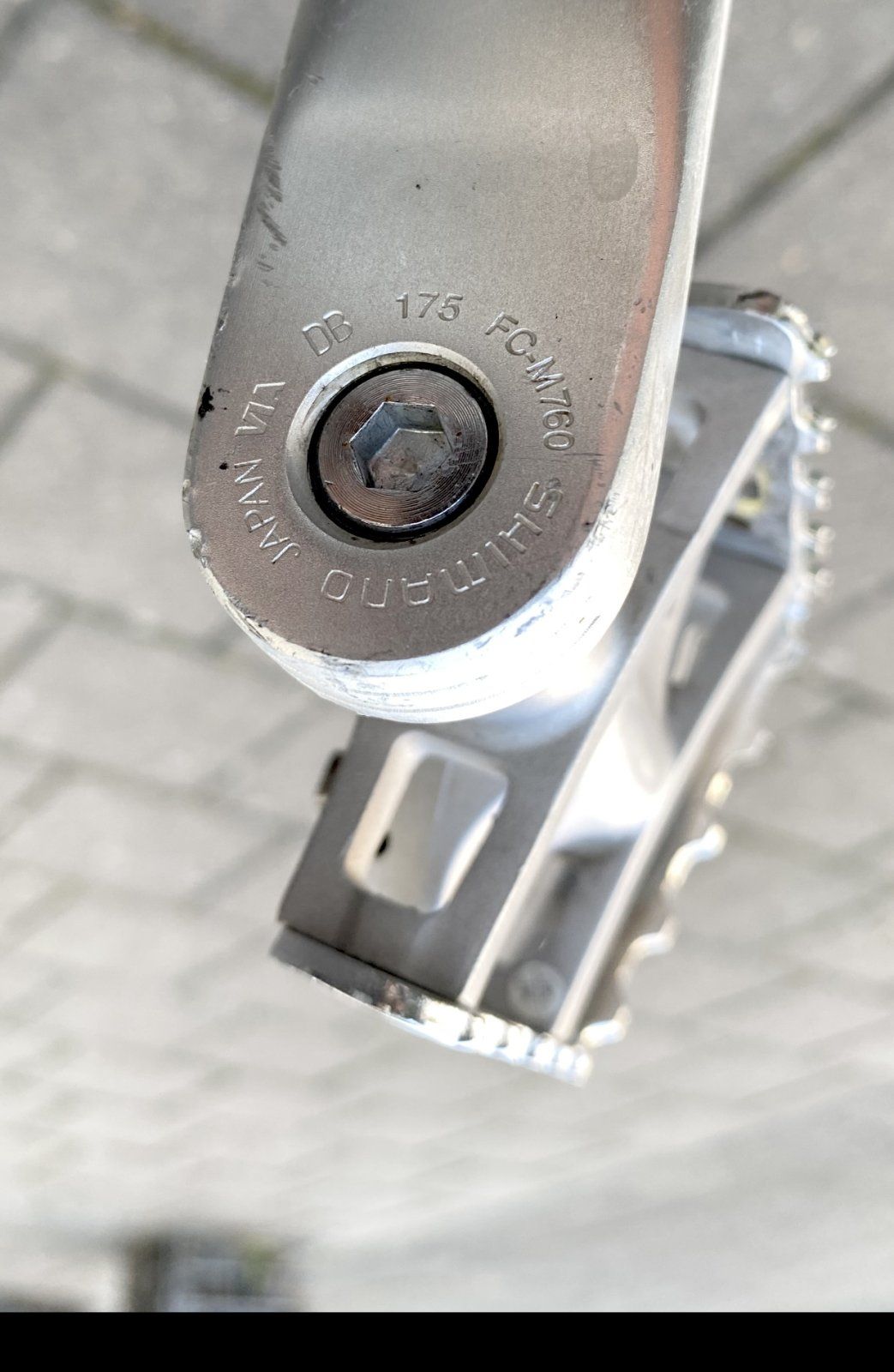

Welche Shimano Kurbel könnte ich kaufen (HOLLOTECH II) ?

Ich würde da nur ein neues Schaltauge und neues Laufrad einbauen. Wenn der Rest noch funktioniert, so lassen. Warum neue Gabel oder Kurbel? Und was soll daran Gravel werden?
Das Schaltwerk ist doch 9fach und invers, da passt kein aktuelles.
Wenn du einfach haben willst, brauchst du mindestens neue Bremshebel, 11fach Schalthebel, Kassette, Kettenblatt. Zusammen mit neuem Laufrad wird das reichlich "teuer" für die alte Mühle.

Bei dem Stevens M8 ist die Schaltung (XT) (9-fach) und die Bremse ein zusammen hängendes Bauteil.
Um Kosten zu sparen, würde ich gerne die Kurbel und die Schaltung (9-fach) nebst Bremse weiter verwenden.
Frage dazu:
Kann ich den Umwerfer (3x Schaltung vorne) ausbauen, den Zug entfernen und dann vorne auf der Kurbel zuerst ein Bashguard montieren und dann ausschließlich ein 36 Ritzel (1-fach) verbauen?

Solange du kein Schaltauge hast würde ich keinen Handgriff an dem Bike machen .

https://www.schaltauge.com/Stevens-Schaltauge-018https://www.schaltauge.de/Stevens-S...SARACEN-Stevens-IRONHORSE-DA-BOMB-oxid-1.htmlSteuersatz
Ja kannst
Aber eine neue Kette u. Kassette würde ich auf jedenfall nehmen
https://www.bike-discount.de/de/shimano-alivio-cn-hg53-cs-hg400-9-fach-verschleissset-11-34-1https://www.bike-discount.de/de/katana-chainsaw-narrow-wide-kettenblatt-104mm
Wenn du 1x willst, macht es keinen Sinn bei Schalthebel und Schaltwerk zu bleiben, da du nur max 11-36 Kassette fahren kannst. Für 1x brauchst du ja nur einen Schalthebel, mit einem aktuellen 11x Schaltwerk kannst du dann 10 oder 11x Kassette mit 11-46 fahren.

Ja, das Schaltauge habe ich bestellt.

Jetzt muss ich nur noch den Bashguard in 34 oder 36 finden - überall nicht erhältlich.
Da nimmst eine Flex und schleifst vom alten großen Kettenblatt die Zähne runter und mißtbrauchst es als Bashguard. Das neue 36er Kettenblatt kommt ja an stelle des 32er .
