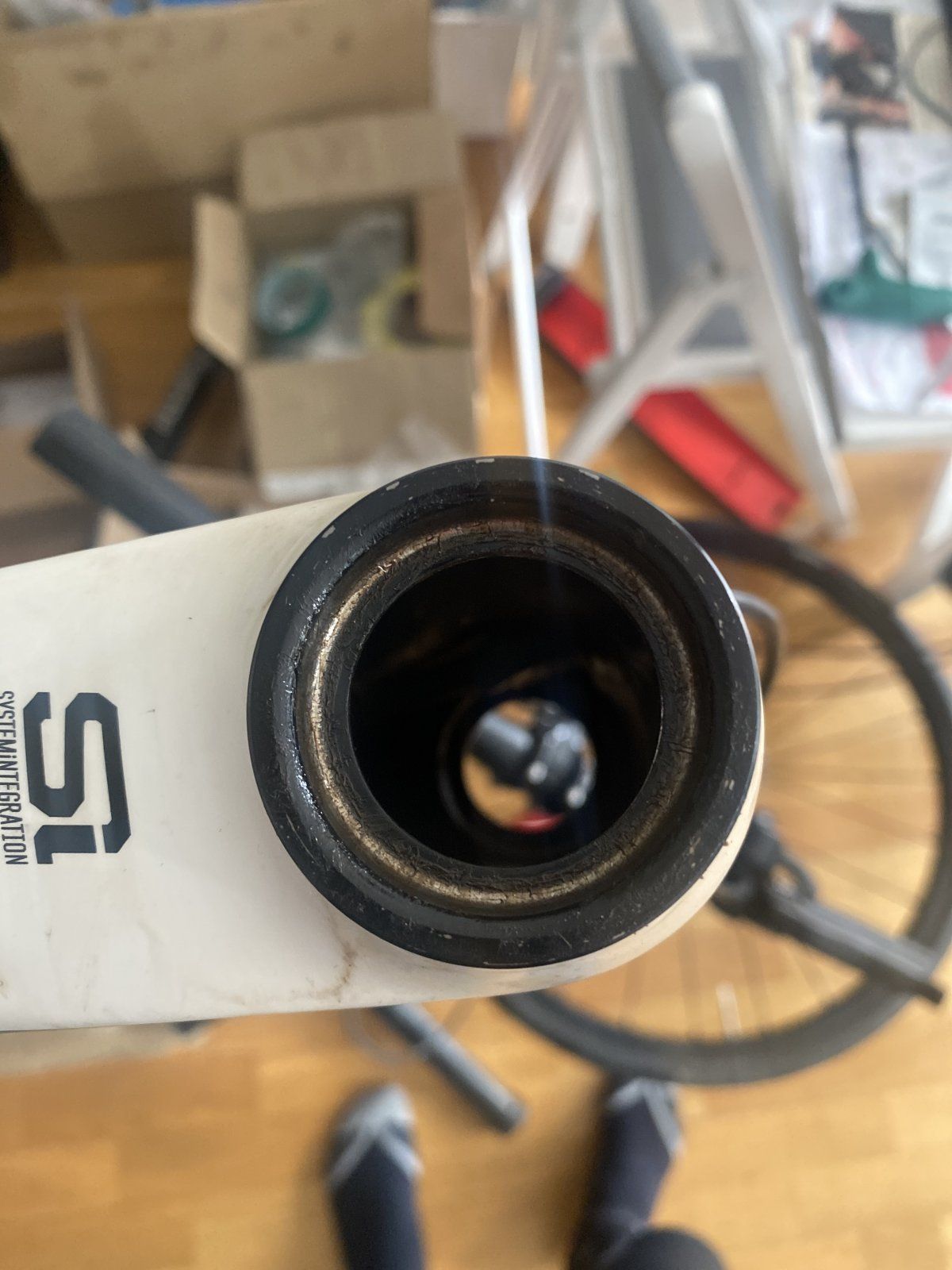

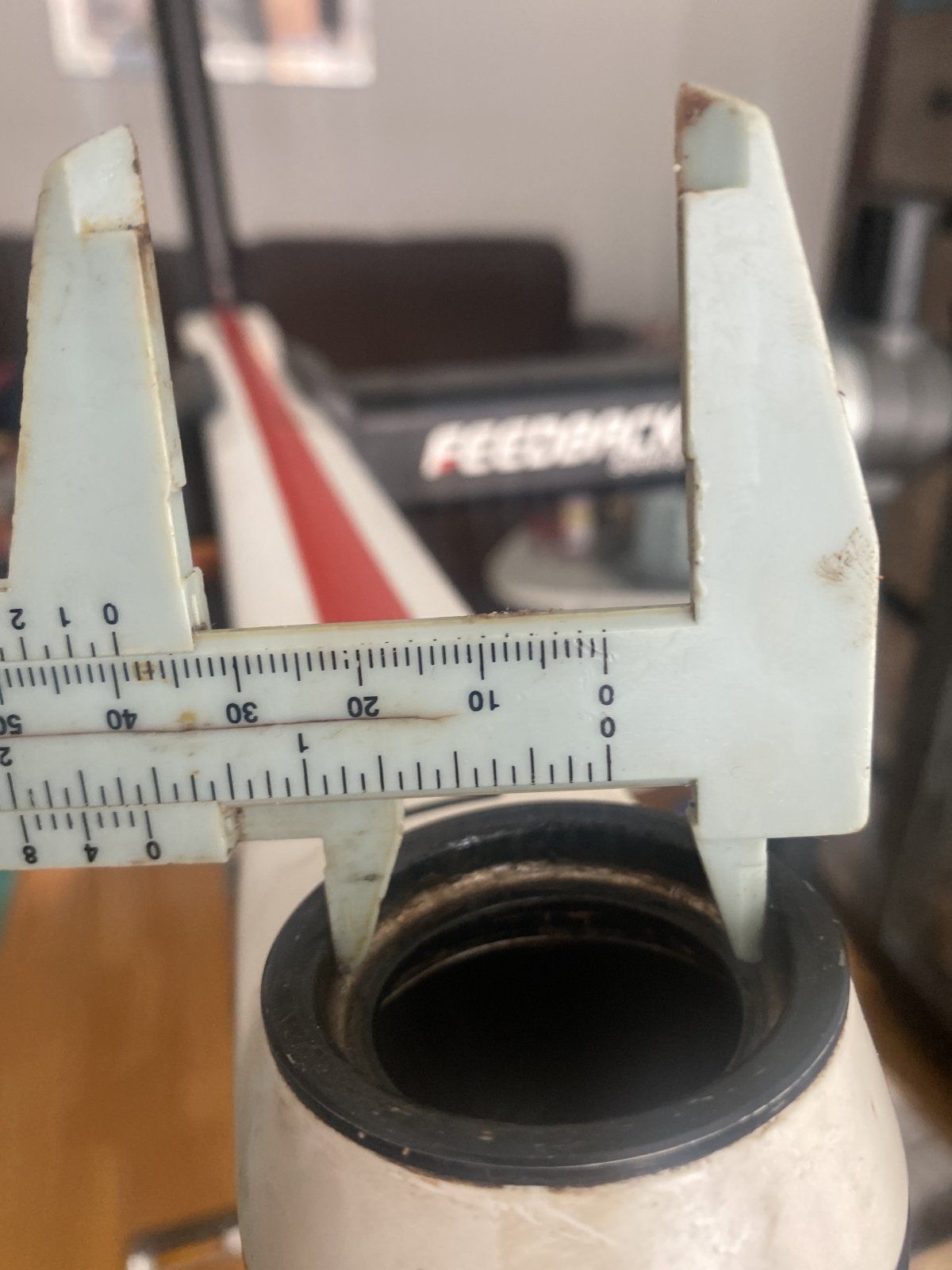

Ich habe das Rad jetzt vermessen.

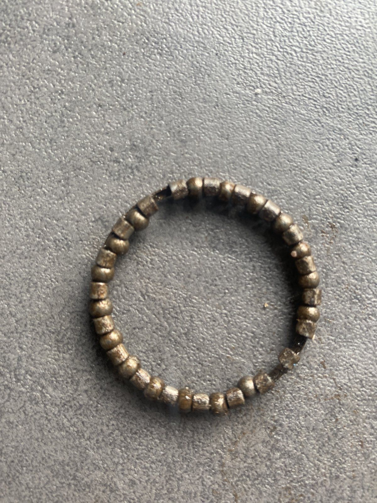

Die Lagerschale (ich hoffe das ist die richtige Bezeichnung jedenfalls das Aluminium das oben und unten am steuerrohr fest sitzt beträgt 40mm (außen) und innen ca 33mm. Die auflagefläche für den offenen kugelkranz (bei dem ich leider bereits 2 verloren habe, aber den muss ich ohnehin tauschen) der kugelkranz hat in etwa 39 mm.
Jetzt hätte ich aber gerne anstatt des kugelkranzes, der mir doch sehr verschleißanlfällig ansieht ein Industrielager, aber ich kann weit und breit keinen Steuersatz dafür finden.
Kann mir da irgendwer helfen?
Lg
Martín

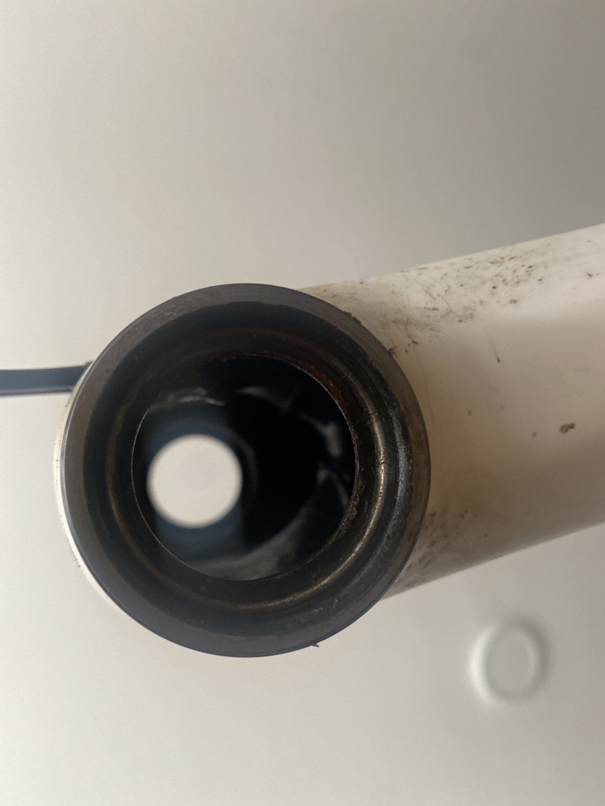

Lg
Martín

Das wichtigste Maß hast immer noch nicht gemessen
Einpressdurchmesser ( ohne Lagerschalen ) oben u. unten. Und die Gabel oben u. unten .

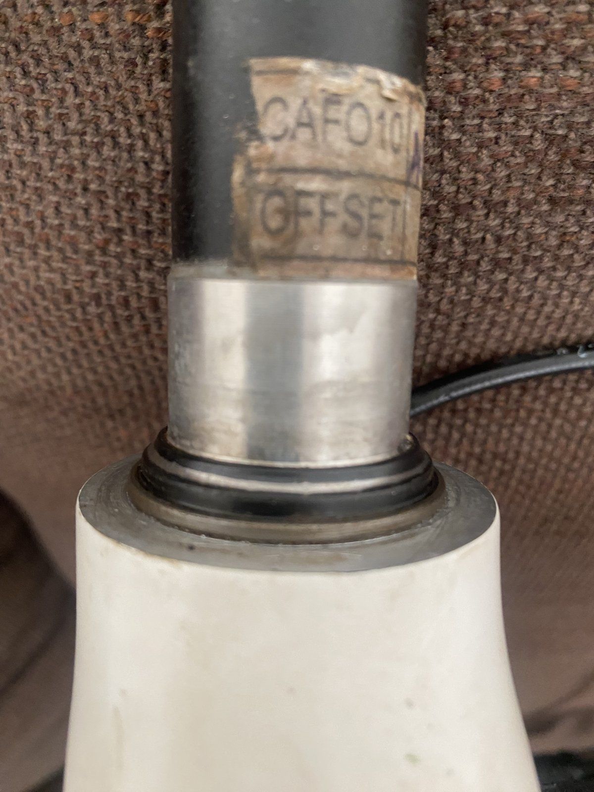

Dazu müsste ich die Lagerschalen ausschlagen.
Bei der Gabel schreib ich später, bin grad mit meinem mtb unterwegs.
Jedenfalls sind die Lagerschalen oben wie unten gleich, haben das selbe Maß. Nicht so wie bei den neuen wo der Durchmesser viel größer unten ( 1,5 Zoll) ist. Bei mir ist oben und unten dasselbe Maß.

Soll ich die Lagerschalen ausschlagen?
Ich hab irgendwie Angst dass ich den carbonrahmen zerstöre beim Ausschlagen.
Aber kann man die Lagerschale schon ausschlagen? Das schaut so aus als wäre der mit dem Carbon verbunden.
hab eine Lagerschale rausgeschlagen und gemessen. 43,90
Na , endlich . Bei anderen Bikes währe das schon längst klar gewesen aber bei Cannondale weis man das nicht so genau .#Und für einen neuen Steuersatz mußt sowieso die Lagerschalen rausschlagen und die neuen einpressen . Genauso wie auch den neuen Gabelkonus aufschlagen.
https://www.bike-components.de/de/KCNC/Kudos-Q1-ZS44-28-6-ZS44-30-Steuersatz-p19341/https://www.amazon.de/Headset-Absta...&qid=1676146375&sprefix=ztto+,aps,122&sr=8-53
Wenn der Einpressdurchmesser oben wie unten der gleiche ist, dann wäre das ein ZS44/28,6 | ZS44/30.

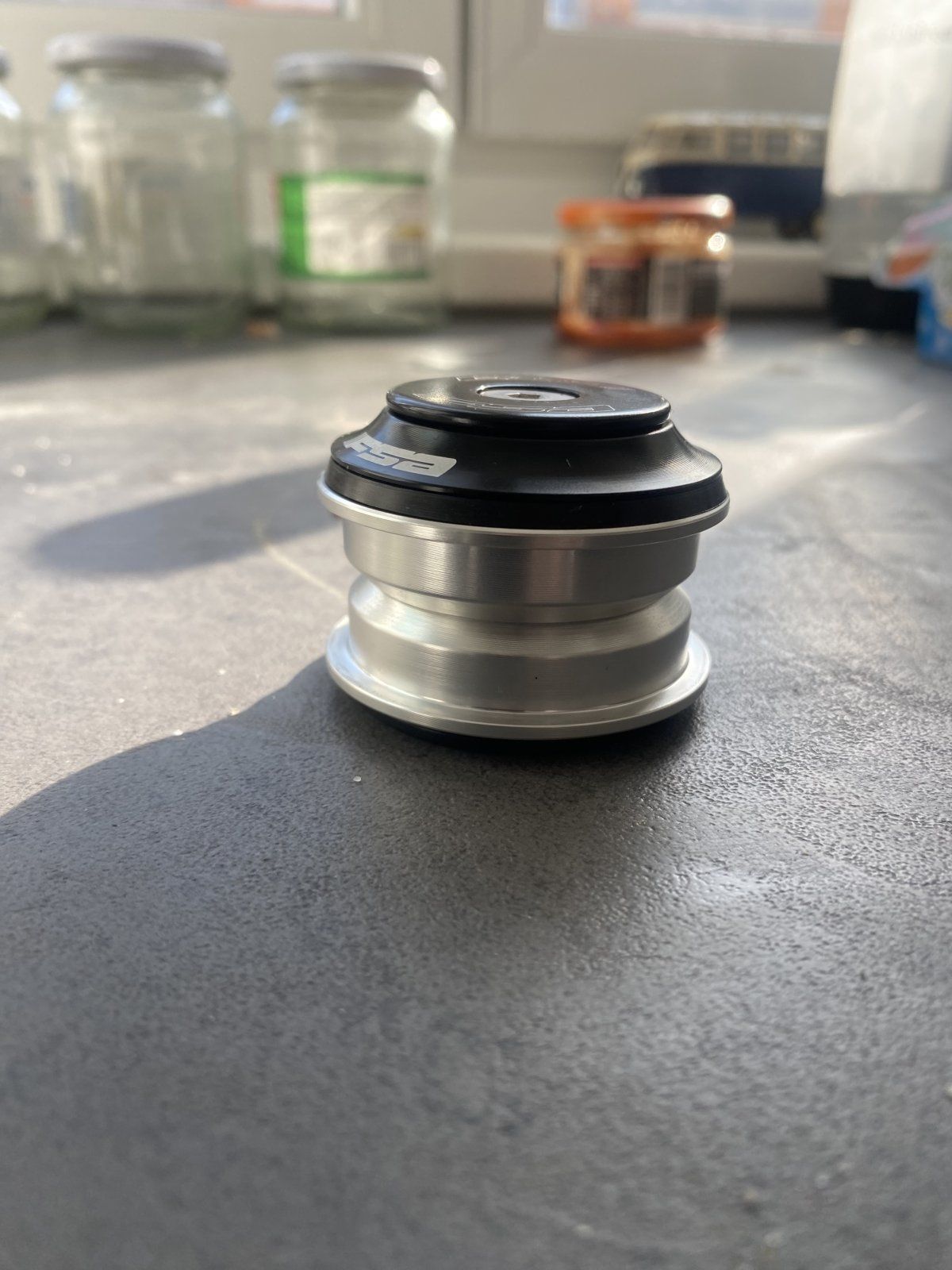

Komme auf den selben Steuersatz.
FSA Orbit z
Danke allen für euere Liebe Hilfe
Ich Versuch den fsa steuersatz.
Wird schon klappen 😉

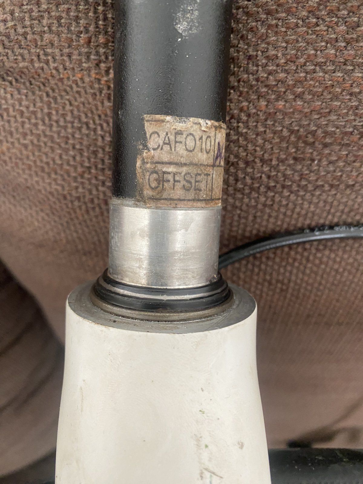

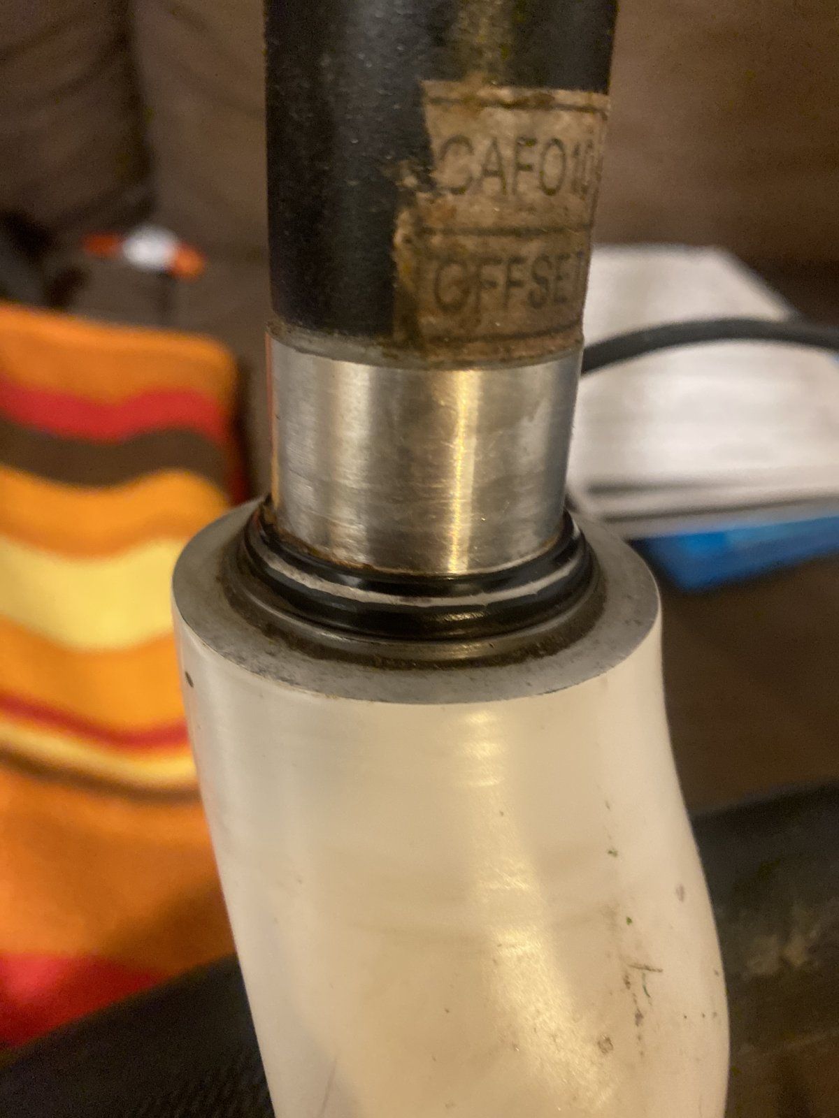

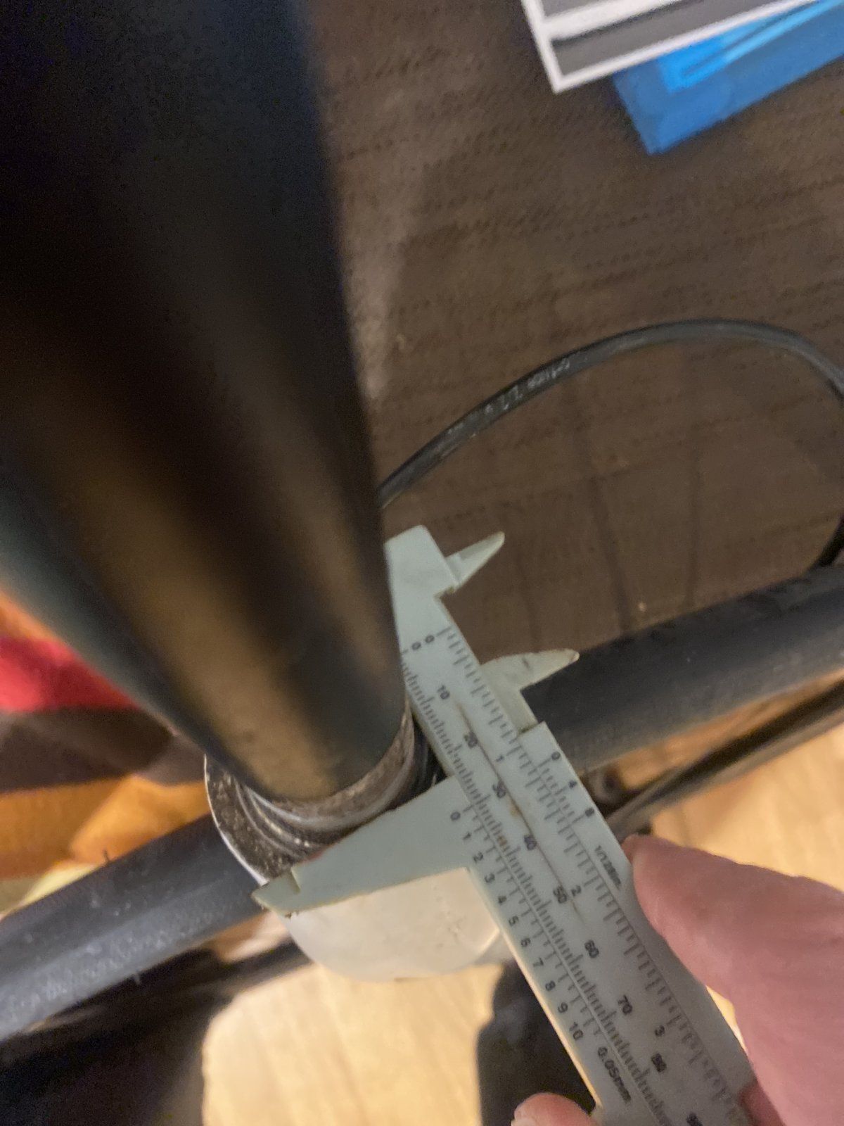

Ich schaffe es nicht den richtigen Steuersatz für das Rad zu bekommen.
Der FSA Orbit z passt unten nicht wegen der Gabel. Die Gabel hat 38,8
der Steuersatz ist leider schmäler. Er würde passen wenn das gefräste da nicht wäre.
Jetzt hätte ich gehofft dass der FSA Orbit z passt, dem ist leider nicht so. Die Lagerschalen würden passen nur unten passt der Steuersatz bei der Gabel nicht weil in dieser mehrere Rillen eingefräst sind.
Kann mir bitte wer helfen, bin am verzweifeln.
38,8 beträgt der Durchmesser der äußeren Rille an der Gabel. Die nächste Rille ist dann 35,7 und dann kommt der gabelschaft mit 29,4.
Lg
martin
P.s
Den Steuersatz muss ich leider wieder zurückschicken weil die Gabel nicht mit dem Steuerrohr abschließt
