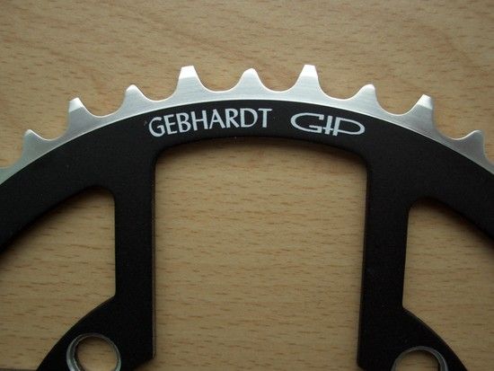

Hallo,
Meine Gebhardt´s sind da : Verzahnungsart B bei 50 Z.
Verzahnungsart C bei 40 Z.
Leider ist das kleine 40Z. für Außen an den Löchern versenkt, darauf sollte man bei der Bestellung beachten...ist aber kein Beinbruch.
Fotos sind auf meiner Seite und hier :
