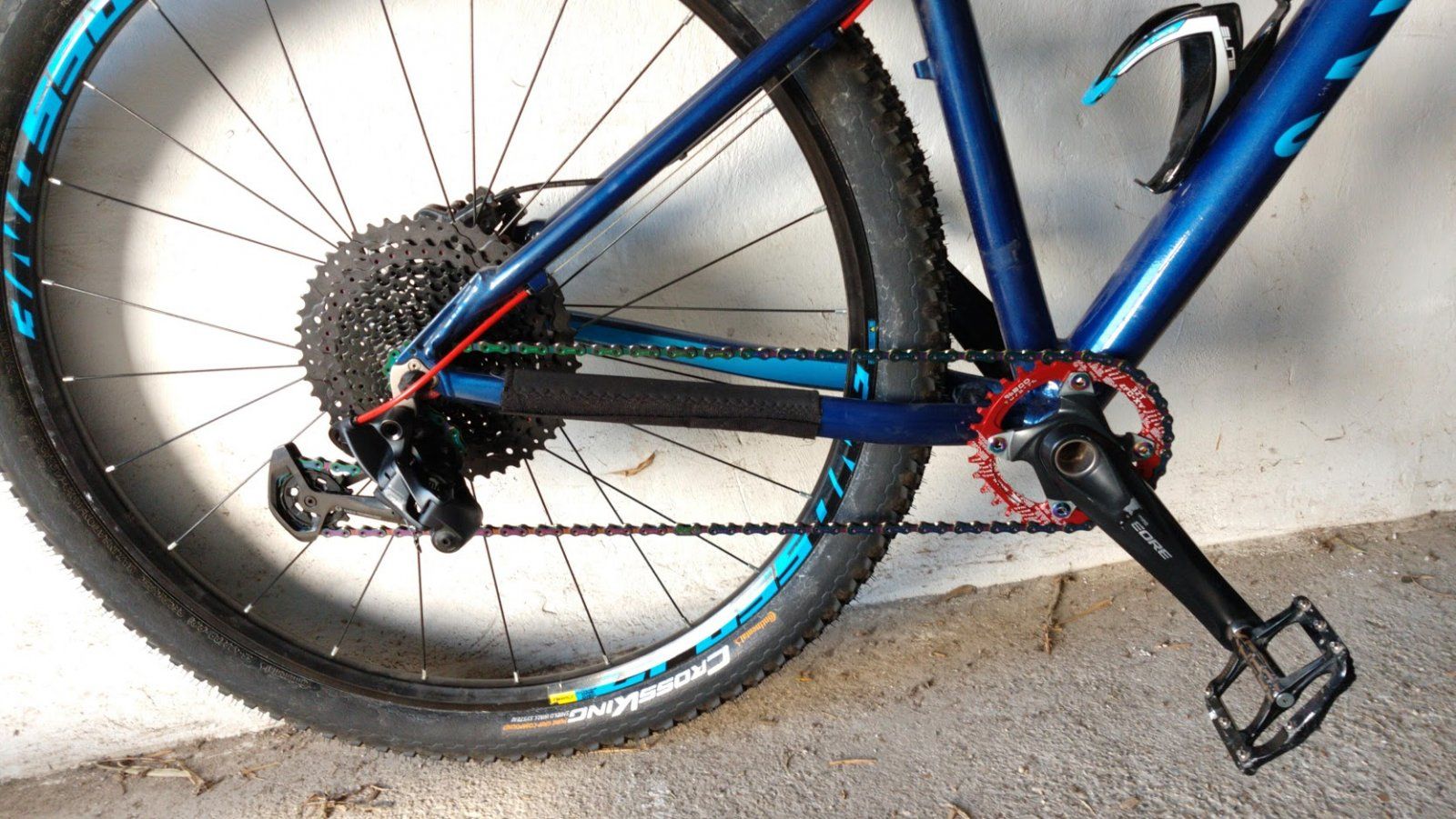

Danke für die Aufklärung. Ich werde das Projekt, allerdings vermutlich erst im Herbst, wohl mit folgenden Komponenten angehen
  • SunRace CSMZ90 11-50 Kassette
    • etwas schicker und leichter als die NX Kassette
  • SRAM GX Eagle 1x12 Schaltwerk (lunar grau bis 52 Zähne)
    • etwas weniger Gewicht als NX und nur minimal teurer
  • SRAM XX1 Eagle Kette rainbow
    • die Farbe ?
  • SRAM GX Eagle Single Click Triggerschalter (lunar grau eMTB)
    • schont die Schaltung weil immer nur ein Gang geschaltet werden kann
  • Jagwire Schaltzughülle
    • auf Empfehlung von Schwarzer_Petz wegen Schaltpräzision
  • 32 Kettenrad aus China für den 96er Lochkreis der vorhandenen FC-M612 Kurbel
    • hoffe gut, in jedem Fall günstig und in bunten Farben
Unterm Strich bin ich bei gut 260 € für den Umbau gelandet.
Die Mavic Crossone Laufräder lassen ja leider keinen Wechsel auf einen XD Freilauf zu und den Wechsel auf das DUB Lager spare ich mir so auch erstmal. Wenn mir natürlich ein NX Komplettsatz günstig über den Weg läuft, überdenke ich meinen Plan mit den Einzelkomponenten vielleicht nochmal.
Grüße
Thorsten
Edit: Ich habe es getan
Vielleicht noch ein wichtiger Hinweis: der Mavic-FTS-X-Freilauf besitzt ja leider auf der einen Seite nur eine Kunstoffbuchse satt eines sonst üblichen Wälzlagers. Diese entwickelt über Laufzeit verschleißbedingt etwas Spiel. Der Freilaufkörper mit montierter Kassette "kippelt" dann etwas auf der Nabe. Bei der alten 10-fach-Kassette ist das Spiel, zumindest was die Schaltpräzision angeht, ohne gröbere Auswirkungen. Die 12-fach-Kassette mit dem großen 50er-Ritzel ist da empfindlicher. Leider ist die Kunstoffbuchse nicht einzeln erhältlich, sondern man muss einen neuen FTS-X-Freiaufkörper kaufen. Alternativ gibt es ein Set vom "Hub-Doctor" welches die Buchse durch ein Wälzlager ersetzt. Das soll recht gut funktionieren, aber mir selber fehlen da die Erfahrungen.
Auf jeden Fall solltest du das Lagerspiel (bzw. Buchsenspiel) des Freilaufkörpers prüfen.
Deine aufgelisteten Komponenten sollten alle passen.
Ich persönlich mag es beim Eagle-Trigger mehrere Gänge auf einmal auf ein größeres Ritzel zu springen. Hätte ich vorher auch nicht gedacht. Schaltung macht das ohne Probleme mit. Verwende mein Radl mit NX Eagle fürs tägliche Pendeln auf Arbeit. Wenn das Schaltauge einmal sauber ausgerichtet und die Schaltung sauber eingestellt ist, ist ein nachstellen kaum notwendig.
Schon fast Leichenfledderei, aber danke für den Post. Ich will mein Grand Canyon auch auf 1x12 umbauen. Fährst du es noch in diesem Setup bzw. bist / warst zufrieden?
Hi drdentz, ich fahre zwar inzwischen ein anderes Rad, aber ich bin mit dem Umbau gut 1500km gefahren und habe es nicht bereut.
Nochmal eine Frage. Hast du eine andere Kurbel verbaut oder nur ein anderes Blatt?
Ich habe SLX FC-M672 am Rad und will mir eigtl den kompletten Umbau auf Dub Lager usw sparen.
Wie hast du das gemacht? Einfach die 3er Blätter abgebaut und ein einzelnes hin? Braucht man dann Spacer oder wie kann man die Kettenlinie einstellen?
