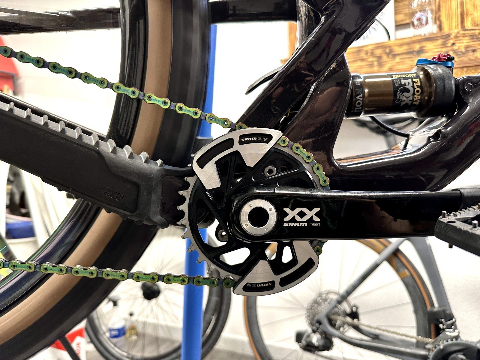

So ich habe die Sram XX Kurbel mit Powermeter nun montiert.
Bei Wide wird ja laut Sram am Tretlager außen links ein 3mm Spacer montiert und rechts ein 7,5mm Spacer.
Da ich dennoch auf Kettenlinie 52mm kommen wollte habe ich hinter das linke Tretlager einen 2,5mm Aluspacer gebaut dann außen auf das Lager einen 3mm Spacer.
Rechts habe ich den 4,5mm Spacer bei normalen Kurbeln mit Boost Standard montiert anstatt dem 7,5mm Spacer (Wide).
Somit steht das Kettenblatt wieder wo es sein soll, die Kurbeln haben ausreichen Platz.
Fährt gut, schaltet gut passt.
Die Eagle Ketten sind mit dem T-Type Kettenblatt kompatibel. Während T-Type Ketten mit Eagle Kettenblätter nicht kompatibel sind.
wenn ich richtig gerechnet habe, fehlen bei Deinem Setup noch 0,5mm…
Funktioniert das trotzdem?
Wie bereits oben erwähnt kann man auch 55KL fahren ohne Probleme. Mein Setup läuft ohne Probleme und 0,5mm merkt man sicherlich nicht zudem man mit dem AXS Schaltwerk Toleranzen gut ausgleiche kann, wenn man eins hat.
