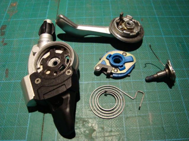

Danke für den Tipp! Leider zu spät, Ich habe die unter Schraube gelöst...
Die Feder an dem rechten Teil, sitzt direkt unter dem Deckel.

sicher, dass die nicht an den hebel gehört?
ich hab ja nun schon einige trigger offengehabt, eine feder an der verschlussschraube für den composite-deckel macht keinen sinn und habe ich auch noch nie gesehen :ka:
wie gesagt, ich habe den aufbau des triggers eigentlich im kopf. diese feder gibts bei meinen zwei exemplaren an der stelle nicht.
weder bei x.0 noch bei x.9
Ich mach am Wochenende nochmal ein Foto, wo man es besser erkennen kann. Die Feder ist direkt unter dem Deckel und geht nach außen. Auf dem Deckel ist auch eine Markierung in der Form der Feder, ich finde aber keine Stelle, wo man die im Hebel einhängen muß.
