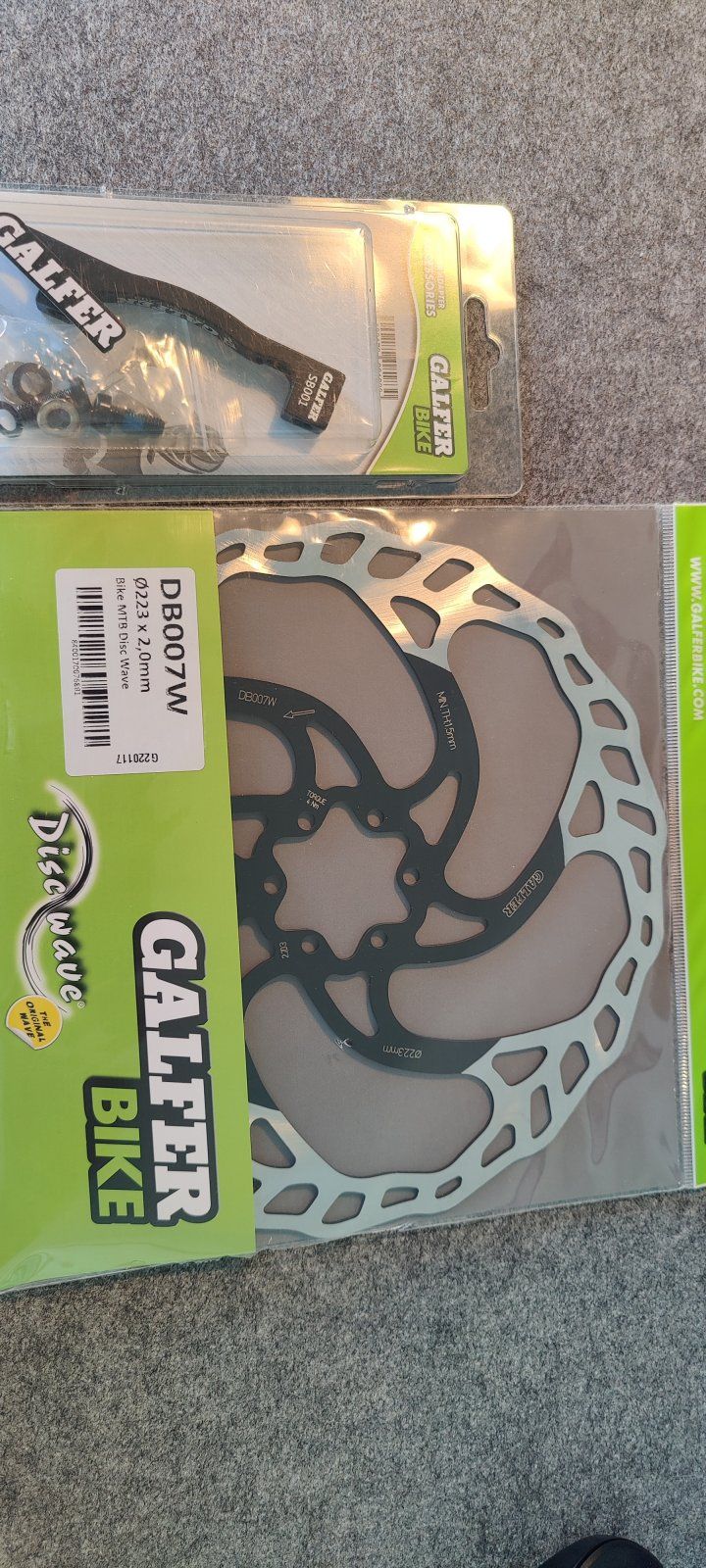

oder galfer sb002 sb001:
hab selbst erst eine 223 scheibe an einer XTR verbaut und PM7 gabel bin sehr zufrieden:
Du solltest vielleicht beachten, das er den Adapter 001 meint/hat und PM7, 180+43 sind 223.

meine beschreibung im text zum bild war falsch, habs im oberen post durchgestrichen und berichtigt.
weiters brauchts bei XTR und der 223mm galfer scheibe auch die dem adapter beigefuegten spacer:
https://youtu.be/nPcUkLvRtUU?t=601
bei einer code brauchts die anscheinend nicht.

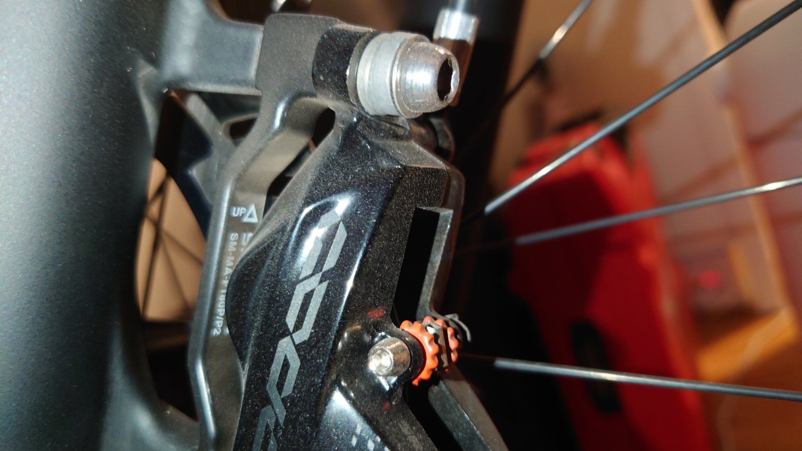

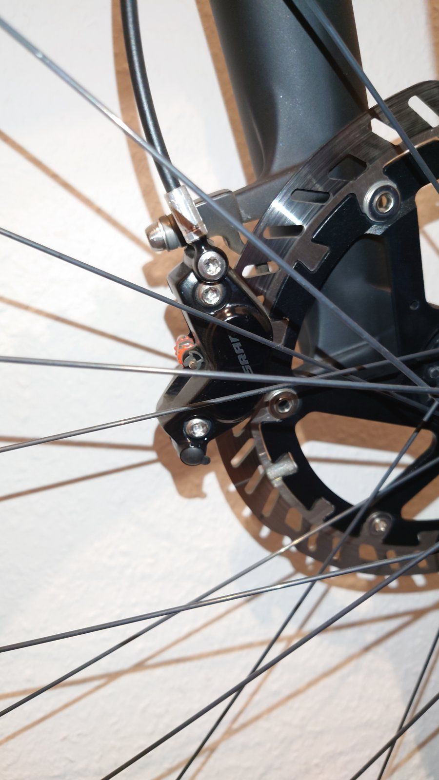

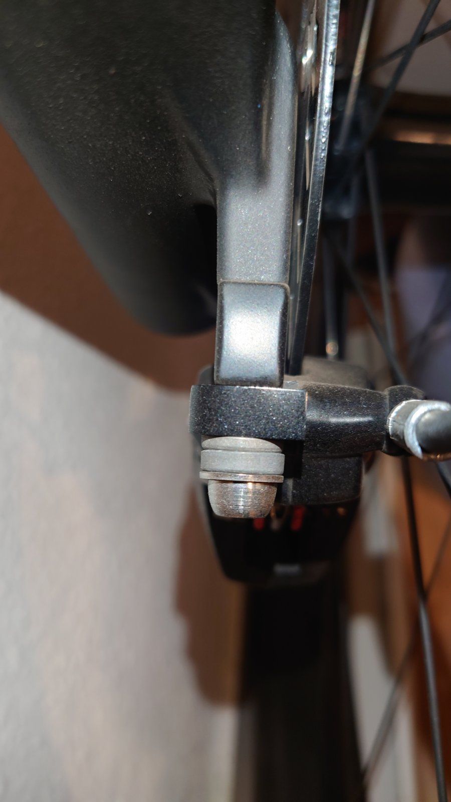

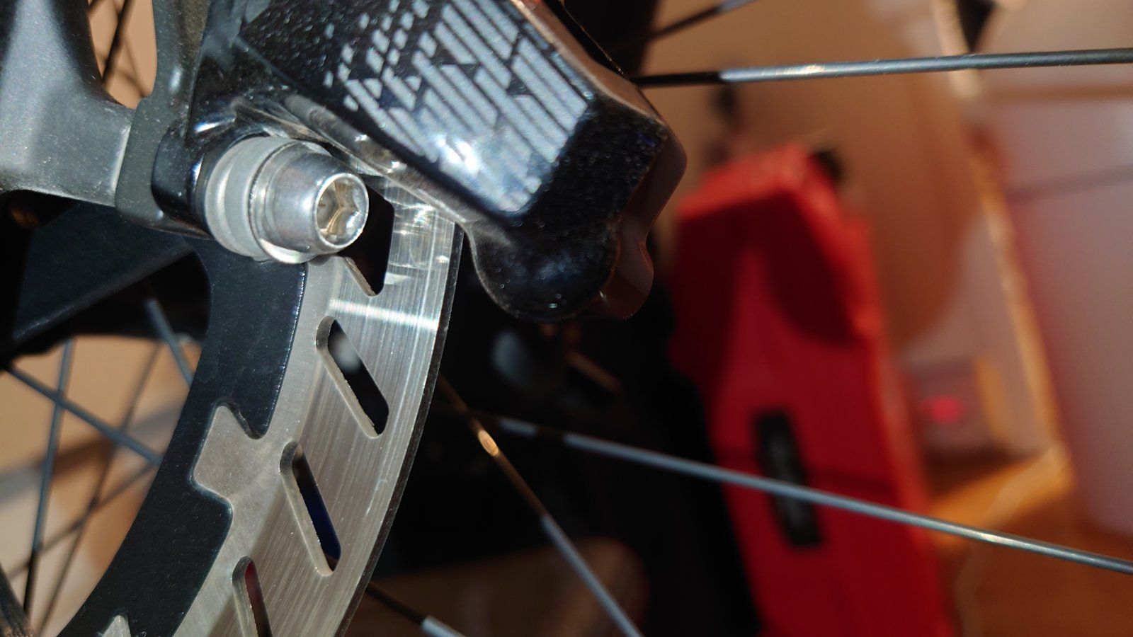

So, hier mal die Bilder. Sauberes Tragbild der Scheibe, Shimanoadapter (ich habe mich unendlich gegen diese Kombi gesträubt aber derzeit die einzige, die wohl richtig funktioniert), Trickstuffbeläge. Mit dem SRAM-Adapter ging das (bei mir) nicht. Ich habe bewusst nicht gemessen sondern nach fertiger Konstruktion geschaut. Die Bremse verzögert übrigens knapp 140kg System und läuft absolut problemlos. Fragen?
