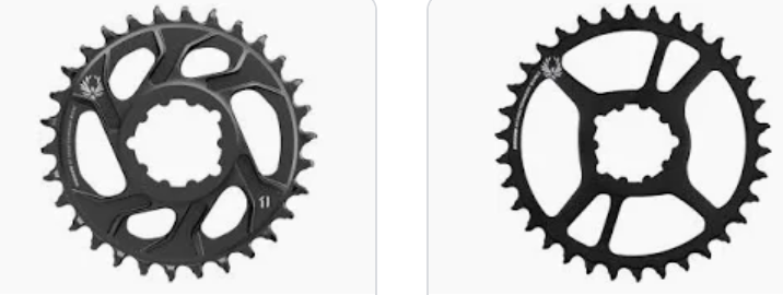

By the way: kann mir einer von euch Experten den Unterschied der anhaengenden SRAM Kettenraeder erklaeren (beides direct mount, Boost, X-Sync 2, 34t, 3mm offset...). Unterschiedliches Material/Gewicht? Das rechte ist Stahl, ist mir bekannt, das linke? Falls Alu, wieviel wiegt das?
Das Bild sagt wenig bis nix aus. Ein link zum jeweiligen Produkt wäre hilfreich. Der Optik nach würde ich aber vermuten, dass das rechte aus Stahl ist
Ja, rechts Stahl, links Alu. Gewichte findest du tlw. bei den Händlern.
Das Stahl macht für kilometerfresser und Liebhaber maximaler Lebensdauer Sinn. Oder für ne weltumrundung. Für den Einsatz am sportlichen mtb würde ich das alu nehmen
