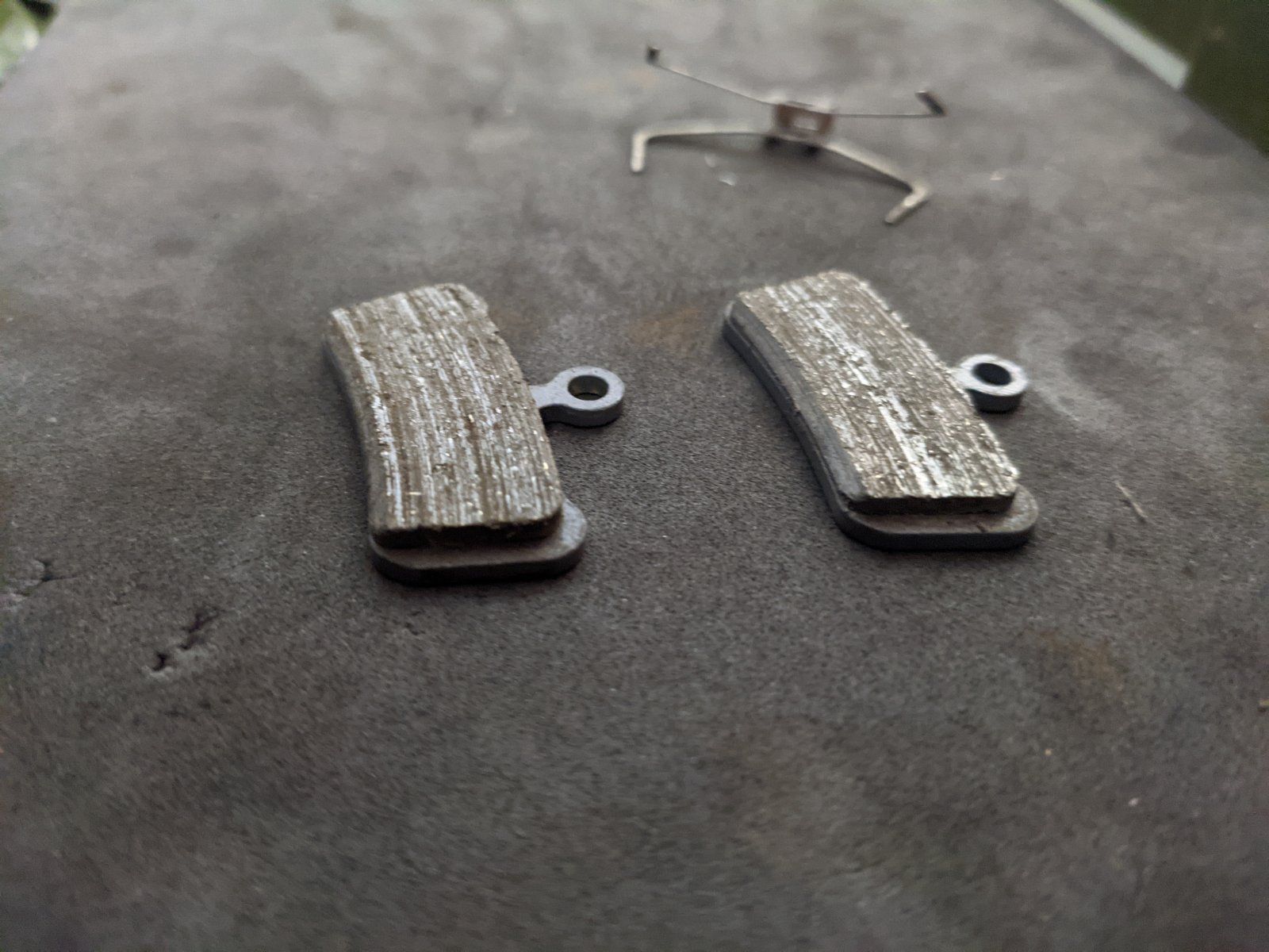

Hallo zusammen,
ich habe vor gut einem Monat mein neues Bike (Stumpjumper Comp Alloy) mit SRAM G2 R Bremsen bekommen. Da es mein erstes Bike mit Scheibenbremsen ist, bin ich mir etwas unsicher, wie sich die verhalten sollen.
Mir ist aufgefallen, dass die Bremsen beim Bremsen ein leicht schleifendes bis quietschendes Geräusch von sich geben. Außerdem ist die nötige Bremskraft höher als ich es von 4-Kolben-Bremsen mit 200mm Scheibe erwartet hätte. Allerdings habe ich auch keine Vergleichswerte.
Gestern habe ich mir die Bremsbeläge mal angeschaut. Sie haben relativ viele Riefen und eine leicht glänzende Oberfläche. Ich hoffe, das kann man auf den Bildern halbwegs erkennen:
Ist das Aussehen normal oder ist hier was nicht in Ordnung? Falls die nicht mehr in Ordnung sind, kann man mit abschmirgeln noch etwas retten oder soll ich lieber direkt neue kaufen?
Die Bremsen habe ich eingefahren wie vom Verkäufer empfohlen: "Ein paar Mal von 30km/h runter bremsen." Ich habe allerdings jetzt gelesen, dass "ein paar Mal" eher 20-30 Mal bedeutet, während ich es ca. 5-10 Mal gemacht habe. Außerdem war es zu dem Zeitpunkt recht kalt und nass.
Schon einmal vielen Dank für eure Hilfe!

Bremsen die denn nun richtig?
Ich sehe auf den Fotos nichts Ungewöhnliches. Wären sie von stundenlangem Schleifbremsen verglast, würden sie glänzen.
Das sind natürlich keine Powerbeläge, aber für einen Stoppie reichen die schon.

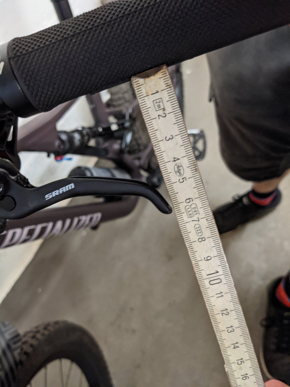

Zum Druckpunkt: Mir ist aufgefallen, dass dieser recht weit hinten liegt. Die Bilder zeigen von links nach rechts die Ruheposition, den Punkt wo die Bremsbeläge an der Scheibe anliegen und den durchgezogenen Zustand. Ist das so gedacht?
Habt ihr Vorschläge für das weitere Vorgehen?
Die hat ja kein Swinglink, da ist der Hebelweg halt lang.
Wenn du keinen Stoppie schaffst, sind die Beläge evtl doch versaut. Schmirgel die vorsichtig ab und brems die nochmal ein.
Alles klar, wollte nur sichergehen, dass das normal ist ;)
Ich hatte sie vor der ganzen Aktion schon einmal etwas mit 300er Schmirgelpapier bearbeitet. Danach waren die Oberfläche größtenteils gleichmäßig matt, aber es waren noch Riefen vorhanden. Dann werde ich sie aber noch einmal komplett plan schleifen und es erneut mit Einbremsen probieren.
