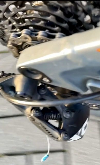

Du prüfst ja generell über mehrere Kettenglieder um den Fehler zu minimieren. Wenn du nur über ein Kettenglied prüfst um eine Längung von 0,1mm festzustellen und du dann durch die dickeren Röllchen noch eine Abweichung 0,1mm hast, dann ist der Prüffehler bei 100%.
Klar prüft man mehrere aber du hältst das Gerät auch nur an eine Rolle dran.
