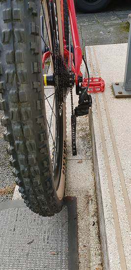

Ich prüfe und richte mit einer M10x1 Hohlachse.
Zur Demonstration hatte ich versucht das Rad so genau wie möglich zu der Pflasterfuge auszurichten
Man muß natürlich aus mehreren Richtungen sichten und richten.
Diese Methode ist in der Regel ausreichend genau. Vorausgesetzt natürlich der Werkzeugführer hat selber einen einigermaßen geraden Blick :D

Mach mal Bilder mit Kette auf dem größten.
Bin jetzt auch dazu gekommen und hab neue Bilder gemacht und bin auch mal hin- und hergefahren. Schaltung geht so garnicht. Was mir auch aufgefallen ist, dass die Schaltung im leichtesten Gang beim Rückwärtstreten vom Ritzel spring und beim Vorwärtstreten wieder auf große Ritzel hochschaltet. Irgendwie ist hier mächtig der Wurm drin.
Und hier mal Schaltung auf dem größten Ritzel
VG Basti

Schaltauge * sieht gerade aus - zumindest ist es nicht krass schief, lass das mal trotzdem prüfen/ ausrichten.
1x12 verzeiht hier keine Fehler.
Abstand typisch für 1x12 total crazy. Auf dem kleinen nen Meter weit entfernt, auf dem großen stößts an :rolleyes:
Wobei ein Bisschen näher könnte noch gehen.
Wenn du noch näher dran kommst, kannst du die "Zugspannung" 1/2 verringern. Weil wenns näher dran ist, kletterts besser aufs größere.
Wenns zu nah ist, ratterts beim Schalten aufs größte, dann gehst du 1/2 weiter weg.
Klettern tut die Kette doch korrekt. :aetsch:
