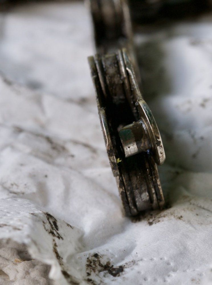

Mir ist heute auch die Eagle-Kette nach 333km gerissen. Dabei ist ein Bolzen abgeschert. Er ist also nicht aus der Lasche gerutscht, sondern wurde an der Lasche abgeschnitten. Jetzt kann ich mir zwar endlich eine schwarze Kette holen, aber das Vertrauen ist erstmal weg. Die GX-Kette ist leider noch nirgends verfügbar. Die massiven Bolzen wären mir lieber.
Schadensbild:
Passiert würd ich mal sagen.
Momentan sehe ich aber im Durchschnitt 10x mehr Shimano 11-fach Ketten die sich im Training und Wettkampf zerlegen.
Von daher sehe ich die 12-fach SRAM schon als Fortschritt an.
