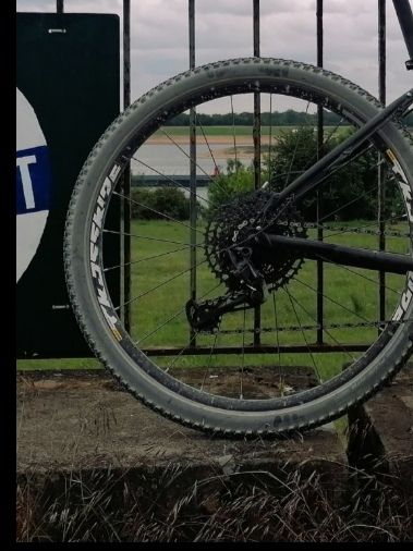

Hallo zusammen,
folgendes Problem:
Mein MTB ist erst 2 Monate alt und ich bin gestern ein paar Trails gefahren.
Plötzlich konnte ich keine Gänge mehr schalten. Ich kann weder hoch noch runter schalten und die Hebel klicken auch nicht mehr.
Die Kette läuft aktuell im dritt größten Ritzel.
Ich hatte vor diesem Vorfall keine Probleme mit der Schaltung.
Optisch sieht auch alles normal aus und ich sehe nicht das etwas verbogen ist oder sowas.
Ich bin leider absoluter laie was Schaltung angeht.
Was sollte ich eurer Meinung nach zuerst kontrollieren?
Danek für die Hilfe!

Hast du schonmal an der Schaltung "rumgeschraubt"?
Die Lüsterklemme lässt darauf deuten. Wenn ja, was hast du gemacht?
Gruß xyzHero
Nein die habe ich nur dran gemacht weil die Endkappe ab war und ich nicht wollte dass sich das Kabel aufrippelt.
Ansonsten noch nichts dran gemacht und kein Schräubchen verstellt!

Das klingt nach defekten trigger.. Vielleicht im trigger was ausgehangen

es liegt definitiv am Trigger.
Hab gerade 3 der 4 Schrauben gelöst um den Trigger auseinander zu bauen.
Er ist quasi ein wenig geöffnet und nun funktioniert die Schaltung wieder...
sehr mysteriös. Bin am überlegen es einfach wieder zu verschrauben oder eben ganz aufzumachen hmm
Ich hab das Problem gefunden.
Die eine Seite der Feder war ausgehakt.
Zu sehen in den Bildern... vorher und nachher.
Ich bin aber nur drauf gekommen weil in diesem Video jemand den Trigger zusammensetzt
