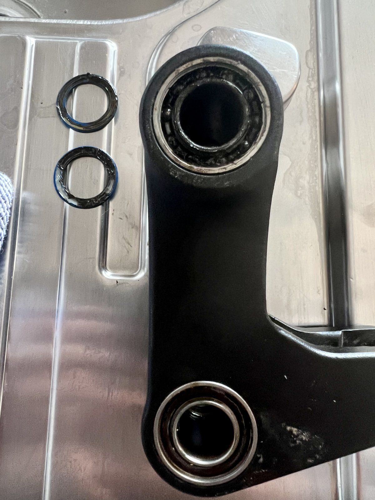

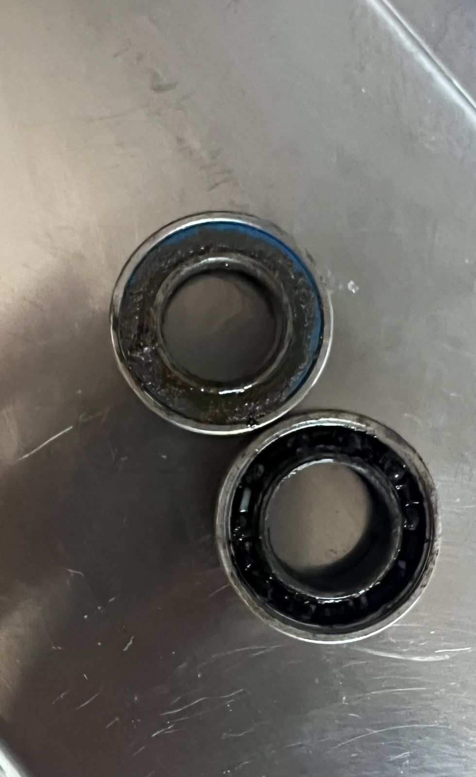

Heute das 2021er Spindrift CF Mullet meines Kollegen zerlegt um den Jahresservice zu machen und den DHX2 bei Fox servicen zu lassen. Alle Lager sind platt und deutlich stärker verschlissen als bei mir. Der Bolzen an der unteren Hinterbauumlenkung ging nur mit "nachdrücklicher Überzeugungskraft" raus.
Im Betrieb hat das bike nur durch gelegentliches Quietsch- und Knarzgeräusche auf sich aufmerksam gemacht.
Würde sagen, dass bike hatte max.75h Abfahrtsstunden (Alpentrails- und Bikepark) bei jedem Wetter drauf - 95kg Fahrer.
Nächste Wochen kommen die hier erwähnten neuen Lager.
Kann nur jedem empfehlen, das Bike nach einer Saison zu zerlegen und die Lager zu checken.
Lenkkopf- und Tretlager waren top.
