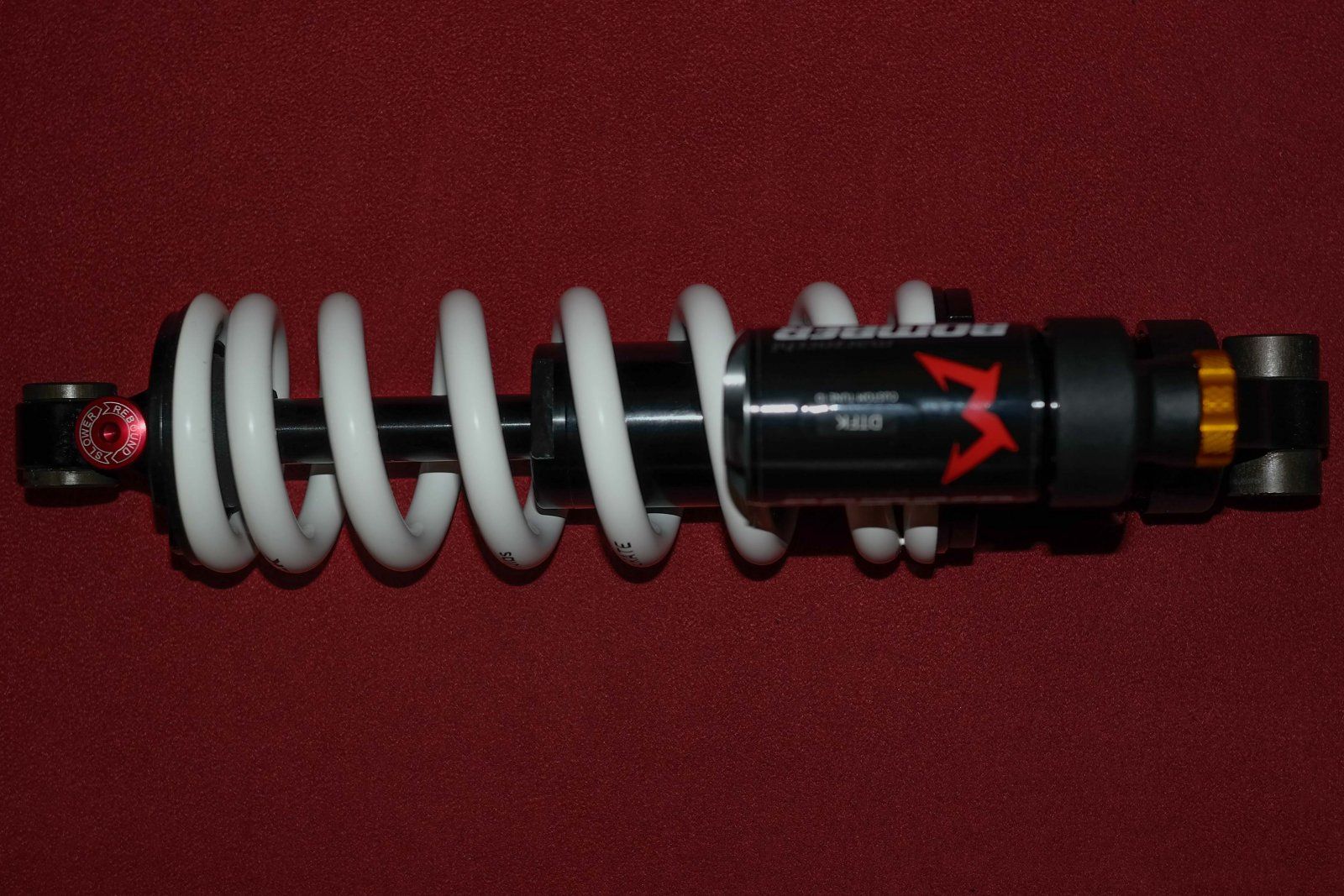

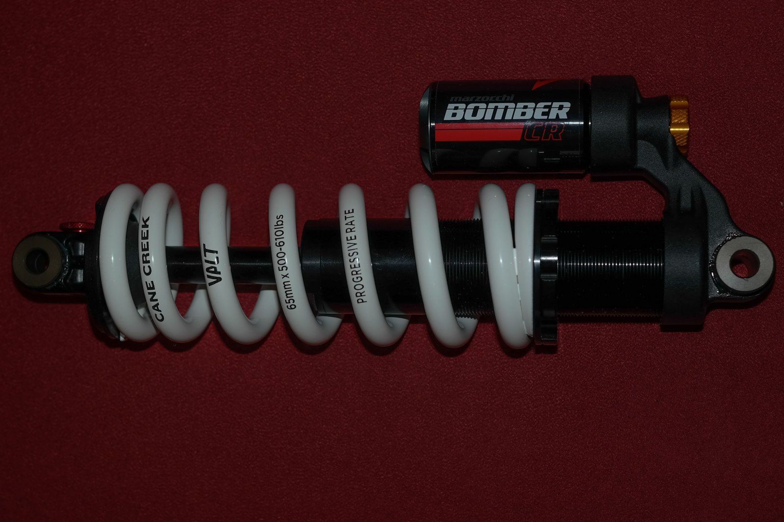

Falls jemand noch einen Coildämpfer für das Spindrift braucht. Habe einen nagelneuen unbenutzten Marzocchi Bomber CR mit Cane Creek Progressive VALT (500-610) und Huberbuchsen passend für SD (8x20, 8x30) abzugeben. Rechnung von Mai 2021 liegt bei. Preis VHB. Bei Interesse PN an mich. Würde Dämpfer und Feder auch einzeln verkaufen.
