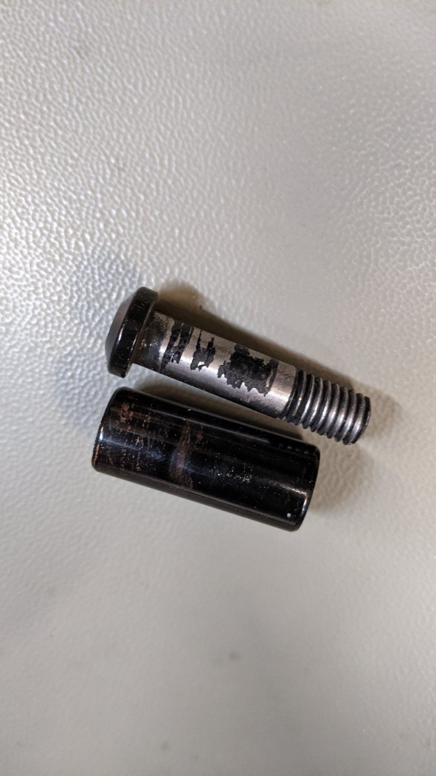

Hey, ich baue gerade meine Huber Buchsen ein. So sieht bei mir die obere Buchse aus...ist das normal bzw wie sah das bei euch aus?

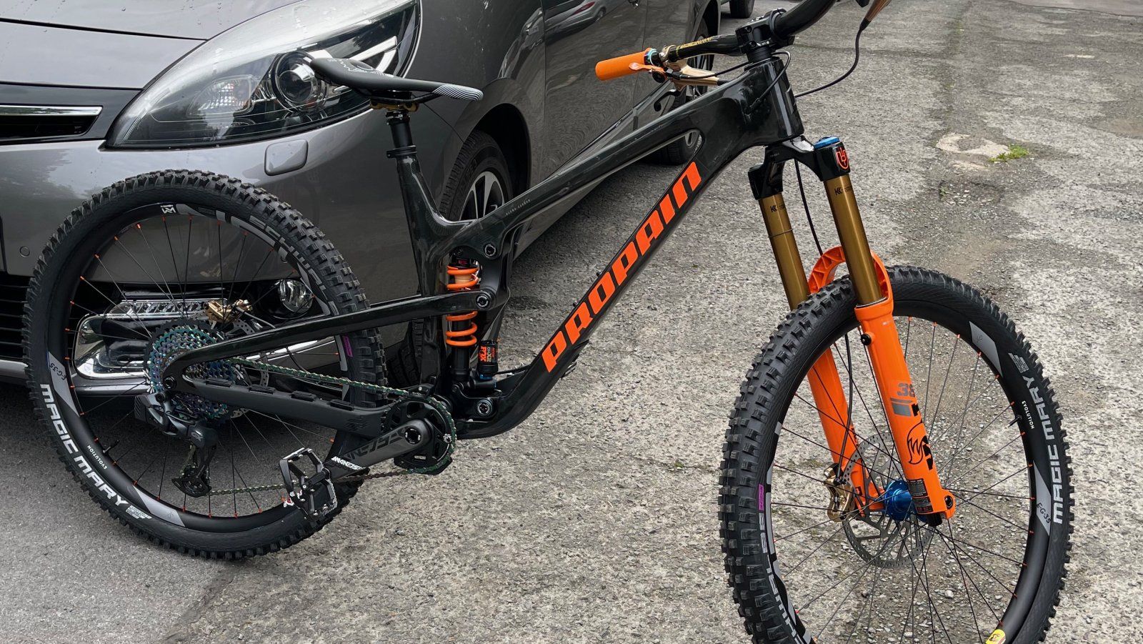

Dann willl ich meins auch mal Präsentieren:
Rahmen: Spindrift CF Mullet L - Raw
Dämpfer: Fox DHX2 2021 Vorsprung Tuned
Gabel: RFOX 38 Factory Vorsprung Smashpot Umbau ( Coil)
Schaltwerk: Sram GX AXS
Shifter: Sram GX AXS Controller
Kasette: Sram XX1 Rainbow 10-52Z
Kurbel: Truvativ Descendant DH Carbon 170mm
Bremsen: TRP DH-R Evo Gold Limited mit 223/203mm vr/hr
Lenker: Truvativ Descendant TLD Carbon 800mm 20mm Rise
Vorbau: Title ST1 35 MTB Vorbau - 35mm - black
Griffe: Ergon GD1 Evo Factory
Sattel: SQLab 611 Ergowave Active Maloja Edition
Sattelstütze: FOX Factory MY21 175mm mit Wolftooth Remote Light Orange
Laufräder: Newmen EG35 mit Hope 4 Pro Evo
Hinterreifen: Magic Mary 27,5x2.4 SuperDownhill Ultrasoft
Vorderreifen: Magic Mary 29x2.4 SuperDownhill Ultrasoft
Pedale: CrankBrothers Stamp 7 Danny MacAskill Edition L
Gewicht: 15,7 kg
richtig cooles Bike ein absoluter Traum! 😍
