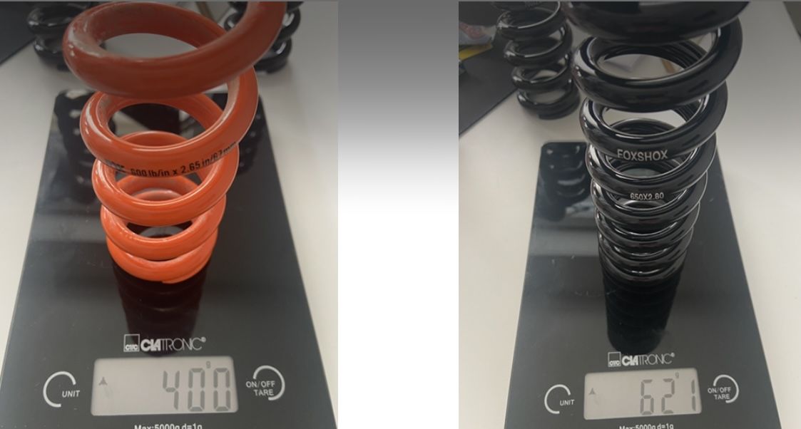

hab heute mal von 600er auf 650er umgebaut, getestet werden kann aber erst freitag
hab die 650er über das lange WE getestet. halber tag hometrails, halber tag winterberg, ganzer tag olpe.
für jumplines ideal da deutlich poppiger, mir aber doch insgesamt zu harsch und wenig feinfühlig. in meiner wahrnehmung war ich überall schneller unterwegs, aber vermutlich lag das auch an den besser abgetrockneten trails. ein weicheres einfedern taugt mir insgesamt doch mehr, ich wechsel also wieder zur 600er zurück (ca. 110 kg nackt).
edit:// die 650er steht zum verkauf falls jemand bedarf hat.

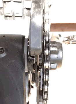

Guten Morgen zusammen,
Seit zwei Ausfahrten plötzlich vermehrtes Klappern festgestellt.
Nun den Verusrascher lokalisiert.
Der Bashguard bzw. die ISCG Aufnahme hat Spiel und wackelt. (Siehe Video)
Hatte schon mal jemand ähnliches Problem?
Ist die Aufnahme nur durch das Tretlager und die Kurbel geklemmt und da die Ursache zu suchen?
Kurbel sitzt allerdings bombenfest…
Tretlager ist das standard verbaute und wurde noch nie was dran gemacht.
Bike habe ich erst seit ein paar Monaten im Einsatz.

Tretlager nachziehen sollte das Problem beheben.
Danke für die schnelle Antwort!
Was ist denn die beste Methode um die Kurbel zu lösen? Gibts da hilfreiche Tips?
Hab mich eben schon mal dran versucht, aber das scheint ja ein Gewaltakt zu geben. 🙈
Ein recht großer Hebel, dürfte helfen. Die Kurbel wird mit max. 54 Nm angezogen. Es braucht also schon etwas mehr Kraft zum lösen.
Langen Hebel verwenden ist das Wichtigste. Ich nehme zum Lösen meinen 1/2 Zoll Drehmomentschlüssel 40-200 Nm, um eine Orientierung zu geben (und jetzt bitte nicht "mit nem Drehmomentschlüssel sollte man keine Schrauben lösen"), dann gute Stecknuss mit 8 mm Innensechskant drauf, mit dem rechten Fuß und Körpergewicht auf die rechte Pedale steigen, HR-Bremse ziehen und links mit Arm/Hand/Schlüssel dagegen wippen bis es kracht.:crash::bier:
Die 54 Mm sind korrekt aber es braucht beim Lösen immer deutlich mehr Drehmoment, das sichert sich irgendwie zusätzlich auch wenn das Gewinde eingefettet war. Viel Spaß!
Edit: Wenn man einen Bashguard montiert hat, ist es beim SD, Tyee, ... nie verkehrt gelegentlich zu versuchen, den Guard zu verdrehen. Sobald der sich mit der Hand auch nur einen Hauch verdrehen lässt, ist mit ziemlicher Sicherheit die rechte Lagerschale nicht mehr ganz fest. Und das passiert leider gar nicht so selten. Vor jedem größeren Bikeurlaub zu empfehlen.
