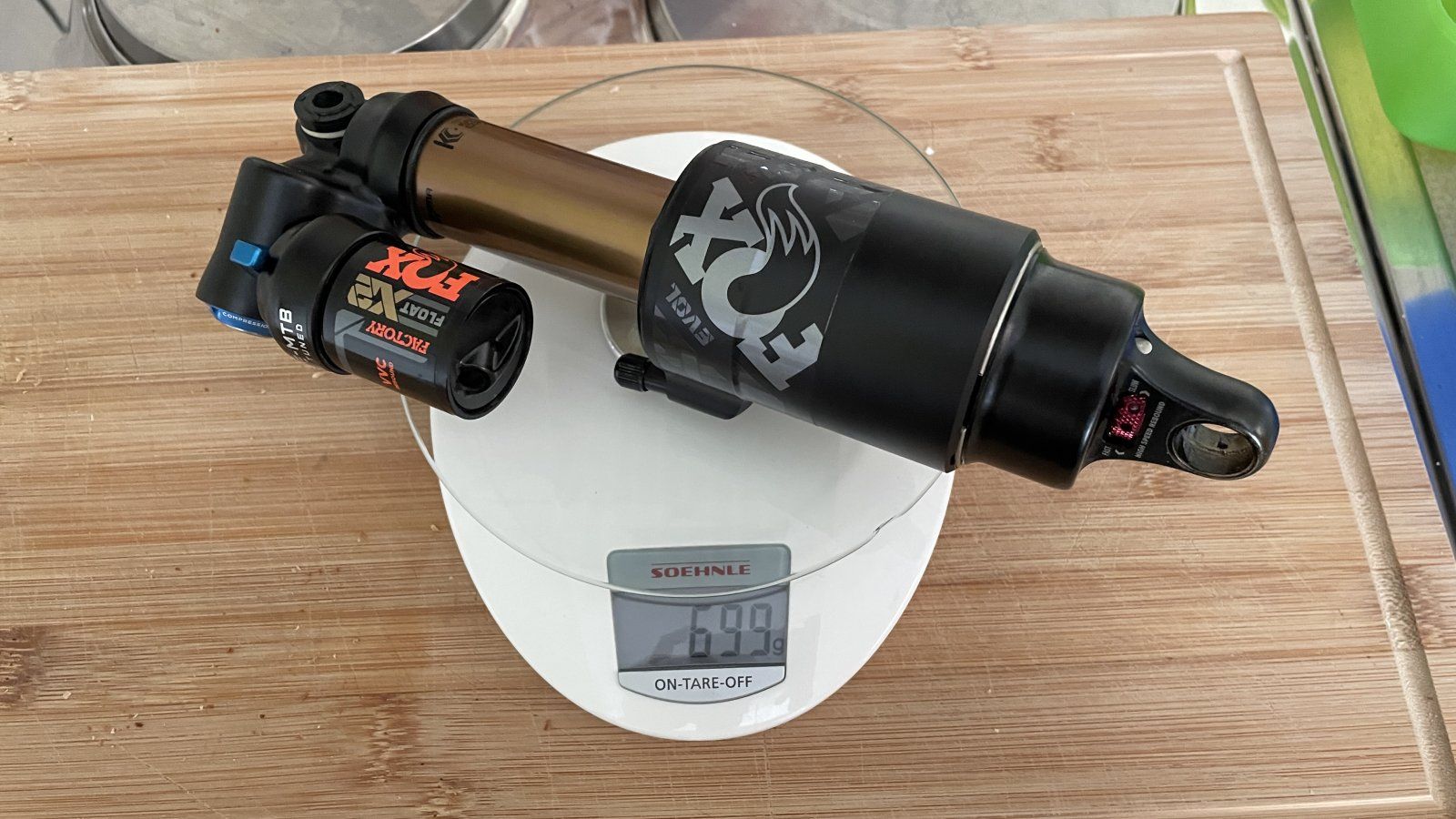

Bolzen + Buchsen unten noch dazu und du bist bei besagten 720g.
meinen DHX2 kann ich morgen Abend nachwiegen.
RS verwendet keine SLS Federn, daher sind nochmals schwerer.
Am Ekano sind unten keine Buchsen und Bolzen, nur oben.
Es ging ja um das Gewicht welches Propain beim X2 beim Spindrift angibt. Angabe im Konfigurator 530g.
Eben. Beim Spindrift hast du unten entsprechende Buchse.
Die sind auch der Grund, warum mein DHX2 gerade ausgebaut ist, weil sie erneuert werden.
Den Angaben im Konfigurator würde ich nicht unbedingt 1:1 glauben.

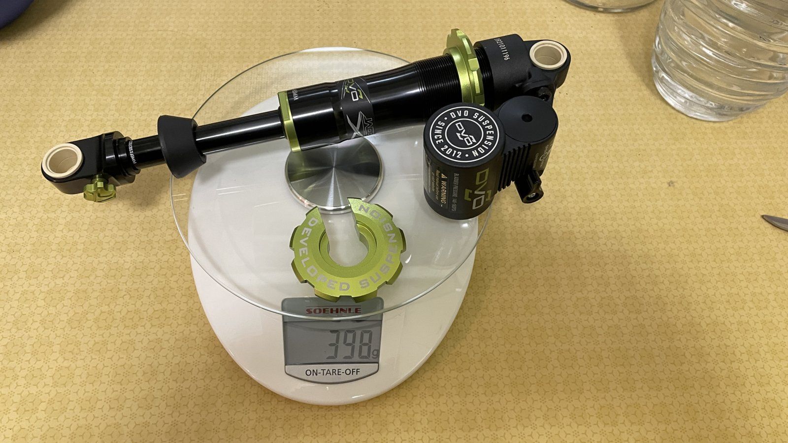

Da lob ich mir doch meine beiden DVO Dämpfer, funktionieren Tip top und wiegen wenig. Jade X ohne Buchsen gewogen.

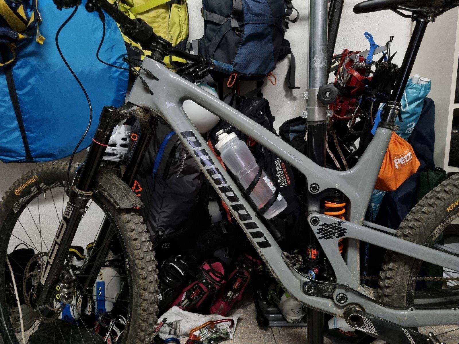

Hab ich ausprobiert. Rahmengröße M. Da stößt dann die Wippe bein Einfedern an die Flasche! Ob das bei L und XL auch so ist kann ich natürlich nicht sagen.
Meine bisherigen Erfahrungen:
Größe L, Tyee und Spindrift:
Fidlock 600ml - passt
Fidlock 800ml - passt zwar rein, Wippe stößt spätestens bei 70% Federweg an die Flasche
Thirstmaster 5000 800ml - passt
