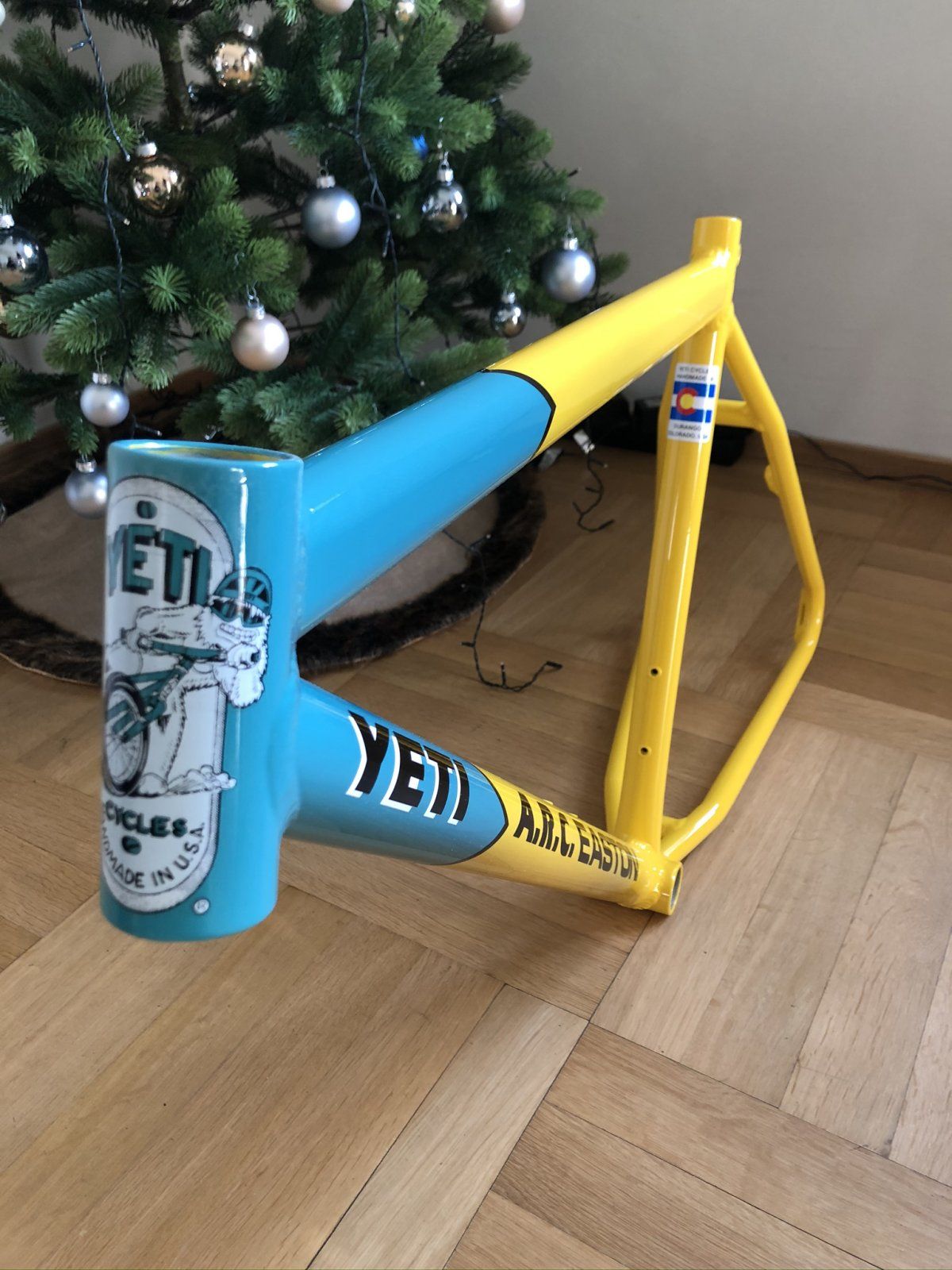

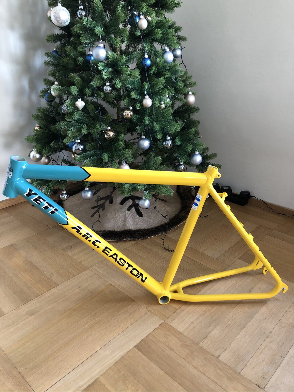

Bei Götz habe ich drei yetis abgegeben, und bis jetzt muss ich sagen immer top und faire Preise... Entlackieren, drei verschiedene Farben, Decals, klar Lack.. Um die 240 mit Versand.... Ich denke da, werden viele andere meine Meinung teilen.
Sie machen aber andere hersteller wie Hot chili und Co...
