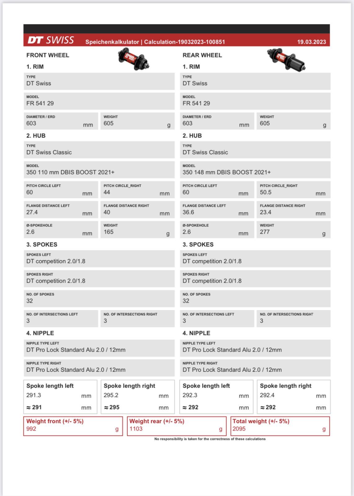

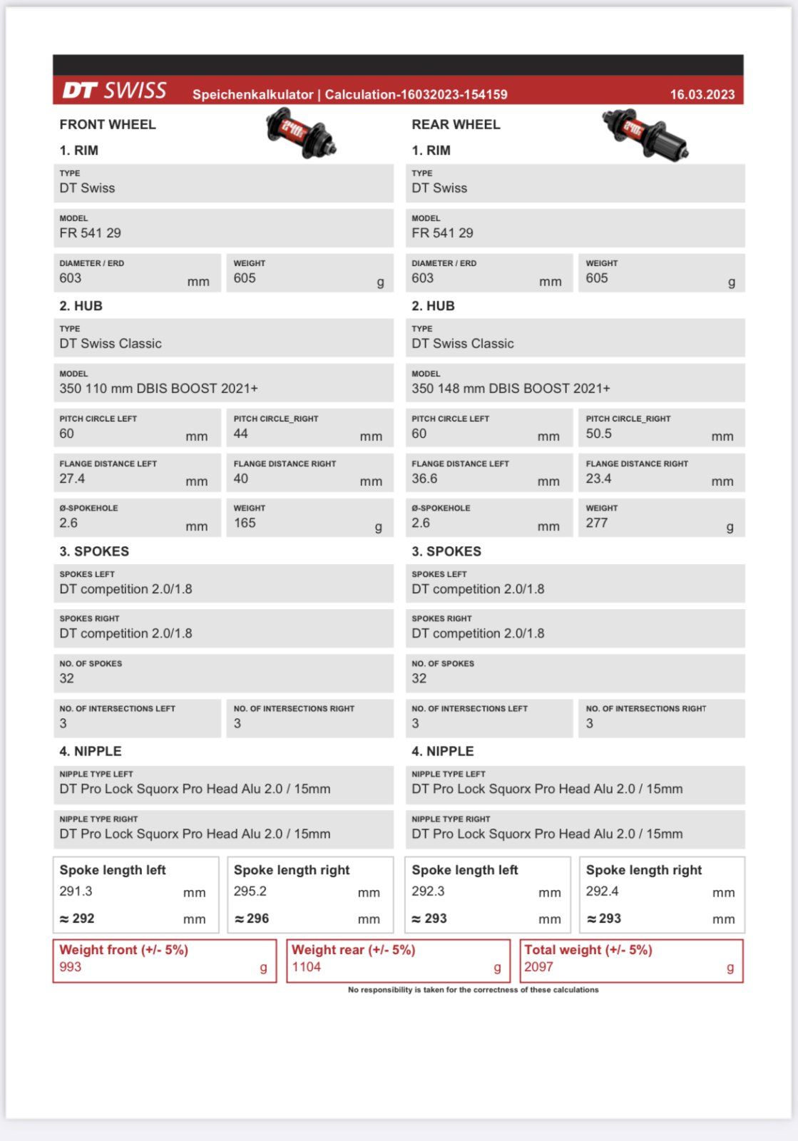

Servus zusammen. Ich möchte mich an meinem ersten Laufrad versuchen. Leider bin ich mir mit der Speichenlänge etwas unsicher, da ich nicht die mitgelieferten DT Pro Lock Nippel verwenden möchte, sondern Sapim Polyax Double Square. Ich habe die Daten soweit mal in dem DT Swiss Rechner eingeben und wollte in die erfahrene Runde fragen, ob das soweit passt? Danke
Daten:

Ich dachte die Sqorx Pro Lock 15mm sind gleich den Sapim Polyax Double Square 16mm, da beide 12mm Gewindegang haben.
Wenn ich in dem DT Swiss Rechner die Pro Lock Standard Alu 12mm angebe, dann komme ich auf genau 1mm weniger bei allen Speichen. Die berechneten Längen sind die selben, jedoch wird abgerundet.
Dann sollten doch die zuerst berechneten Längen passen? Also 292,296 / 293,293
Ich nehme auch an, dass der DT Rechner die Verwendung von PHR Washern mit einberechnet.
Phr washer sind beim dt Rechner berücksichtigt.
Da es sowieso eher Speichen im geradzahliger Länge gibt (Ausnahmen bestätigen die Regel), Würde ich auf gerade Zahlen auf bzw. Abrunden. Hier: 292, 296, 292, 292

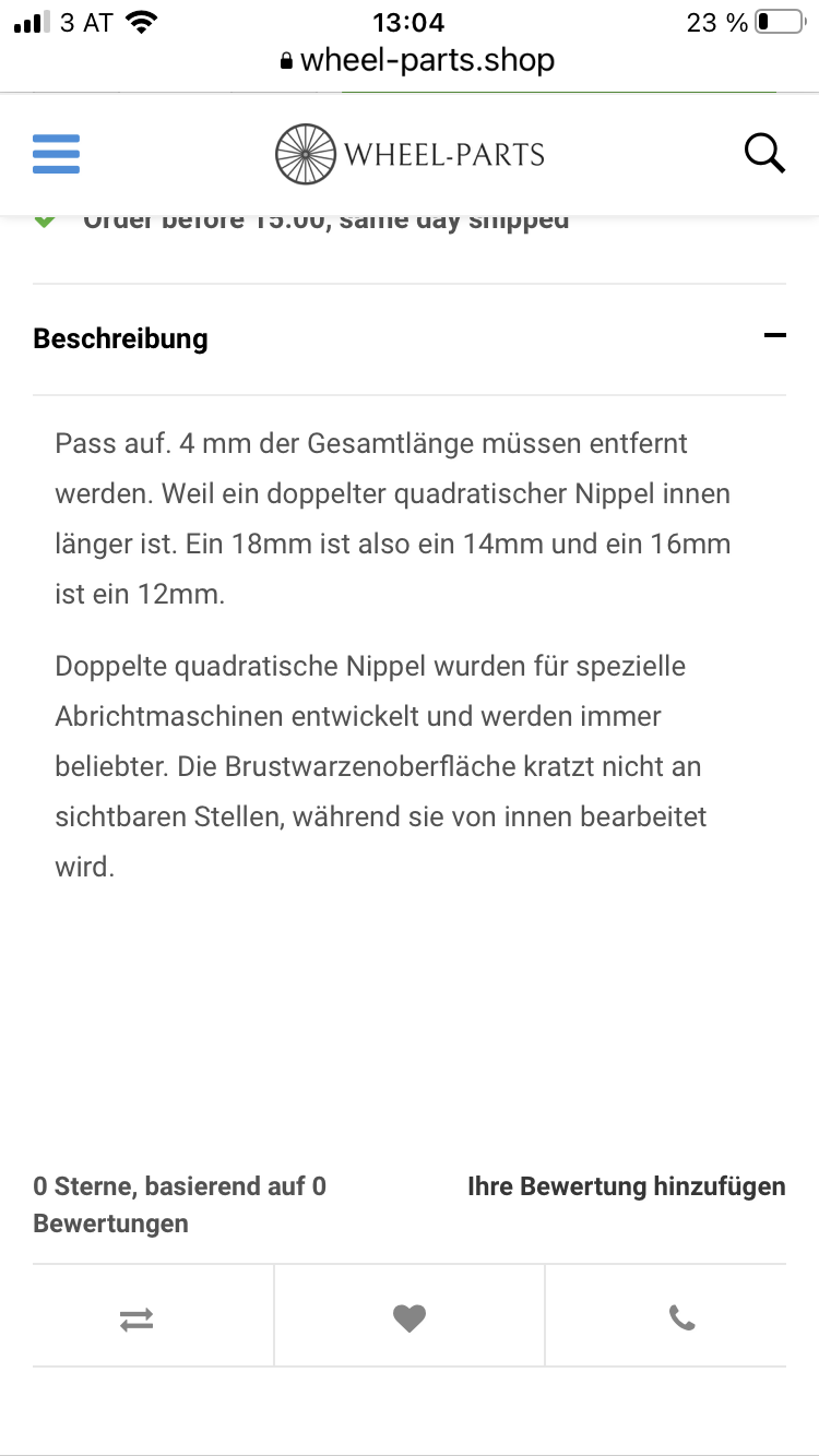

Dapim gibt doch an dass sich 16 DB nippel wie 12 verhalten, bzw. Dass man bei 16ern, 12 er rechnen soll.
Oder täusche ich mich da?
Lg
Hier der Screenshot zu den DB Nippel vom Wheel Parts Shop
