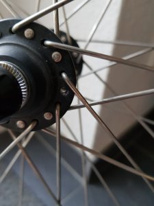

Hallo zusammen,
ich habe eine Frage an die Laufrad Spezialisten. Mir ist gestern leider was in die Speichen geraten und zwei sind gebrochen. Eine weitere sieht ein wenig gebogen aus, ich weiß nicht, ob das dramatisch ist. Sind keine teuren Ultra-Laufräder, aber waren immer okay, Mavic 319 Felge und XT Nabe. Es geht ums Vorderrad.
Bin dann mit ausgebautem Rad zur Werkstatt und der Mechaniker sagte mir nach kurzem Blick, das kann nicht mehr instandgesetzt werden. Die anderen Speichen seien schon so unter Spannung, dass die Felge nicht mehr richtig rund laufen wird. Außerdem sei Material aus der Nabe ausgebrochen, so dass keine Speichen mehr einzusetzen seien.
Gut, damit hat sich nun die Schadenshöhe um den Faktor 5 erhöht. Das ist ärgerlich. Aber schlimmer ist, das Gefühl dass hier einfach kein Interesse an einer Reperatur besteht, weil eine Neukauf natürlich mehr einbringt. Oder ist das plausibel? Ich habe immer häufiger den Eindruck, dass kaum mehr gerne repariert wird, wenn es nicht eine Inspektion ist.

Es handelt sich ja schon um ein älteres Laufrad. Der Kollege in der Werkstatt hat das ganze etwas schlecht erklärt, ausserdem ist das mit dem herausgebrochenem Material Quatsch.
Bei älteren Laufrädern ist es oftmals so das die Speichen und die Nippel ermüdet sind und nach Austausch der kaputten Speichen beim Spannen und Zentrieren einem die alten Speichen um die Ohren fliegen und am ende eigentlich alle Speichen getauscht werden müssten bzw. das Laufrad neu aufgebaut werden muss.
Die Lager der Nabe sind auch schon alt und man geht als Mechaniker immer vom schlimmsten Fall aus, also noch nie gewartet.
Die Felge hat evtl. auch schon kaltverformung und kann nur durch ungleichmäßige Speichenspannung sauber zentriert werden. Dazu kommt dass du eine Felgenbremse hast und somit die Bremsflanken vermutlich auch nicht mehr neuwertig sind.
Alles in allem ist eine Reparatur nicht wirtschaftlich. Die Reparatur müsste wenn die Werkstatt wirtschaftlich arbeitet 25-30€ kosten. Ein neues Laufrad vom Großhändler welches maschinell gebaut wurde, mit Deore Nabe und bauähnlicher Felge kostet ca. 60€.
Dann hast du aber komplett neues Material.
Langfristig gesehen ist das für den Kunden die bessere Lösung.

also das Loch, in dem die Speiche fehlt sieht in der tat sehr stark beschädigt aus.
Abgesehen davon, dass wir ohnehin aus Kapazitätsgründenkeine fremden Laufräder reparieren, kann ich jeden verstehen, der daran nicht basteln will.
Zwar kann es gut sein, dass man hier ne neue Speiche reinzieht und das Laufrad noch Jahre seinen Dienst verrichtet. Hat man an seine Arbeit aber einen gewissen Anspruch, kann man solche Schäden nicht einfach ignorieren und hoffen, dass es klappt.
Als haftender Händler zieht man nicht einfach eine neue Speiche in einen augenscheinlich defekte Nabe.
Gruss, Felix
Die erste Frage ist, wie die Felge aussieht. Wenn die nicht verformt ist, kann man das reparieren.
Die zweite Frage ist, wozu das Rad dient. Um Brötchen zu holen, oder für eine Alpenüberquerung?

Das was man auf den Bildern sieht, kann grundsätzlich repariert werden. Auch wenn die Felge etwas verzogen ist, kann man diese vor dem zentrieren richten und somit eine annehmbar verteilte Speichenspannung erreichen. Das Problem ist eher, dass der Aufwand der betrieben werden muss relativ hoch ist. Das richten, wenn nötig, erfordert eine gewisse fummelei was Zeit und somit Geld kostet. Wenn eine Werkstatt sich die Zeit und fummelei zum normalen Stundensatz antut, überschreitet das schnell die Kosten einer Neuanschaffung. Eines ist aber auch klar, einen 100%igen Rundlauf wird man nicht mehr erreichen, aber man kann einen Zustand erreichen, der eine einwandfreie Funktion verspricht.

Die Felge ist in der Tat nun ziemlich schief und ich habe schon große Zweifel, dass ich sie gerade bekommen würde. Ich habe schon viel geschraubt, aber mit Speichen habe ich gar keine Erfahrung.

Viel Werkzeug brauchst du nicht.
Einen passenden Speichenschlüssel und einen Kabelbinder. Eigentlich der perfekte Zeitpunkt um das zentrieren zu lernen. Besorgst dir passende Ersatzspeichen, setzt das Laufrad in die Gabel, machst den Kabelbinder auf höhe der Felgenflanke und versuchst das ganze zu zentrieren. Gibt viele gute Videos zu dem Thema und wenn du etwas logisch denken kannst ist es kein hexenwerk.

In diesem Fall bröselt 100%ig nix weg da kein Schaden vorliegt der irgendein Bauteil signifikant schwächt. Ich sehe hier noch nicht einmal einen wirklichen Schaden. Alle Speichen drücken sich mit der Zeit etwas in den Nabenflansch und von Pfusch redet hier auch niemand.

Ich habe auch mit Nachzentrieren angefangen. Irgendwann sind einige Alunippel gerissen, also alle gegen Messingnippel ersetzt und zentriert. Dann kam jemand an, der hielt mich für einen Laufradexperten, also habe ich die Nabe ausgemessen, Speichenrechner bemüht, Teile bestellt usw. War nicht eben konkurrenzfähig, was die Arbeitszeit anbelangt, aber das Ergebnis war OK.
Interessant wäre ja mal zu sehen ob eventuell nicht nur dieses eine Loch so ausgenudelt ist,

Ich bin echt überrascht, habe vorhin 2 Speichen mit Nippel gekauft, montiert und nach Anleitung Stück für Stück zentriert. Es ist nicht wie neu, aber ich bin echt überrascht, wie rund es wieder läuft und es wird seinen Zweck ziemlich sicher erfüllen. Ein neues Laufrad kann ich ja immer noch kaufen, wenn es jetzt doch wieder einen Defekt gibt.
Vielen Dank an die Mutmacher, die mir geraten haben, es selbst zu probieren.
