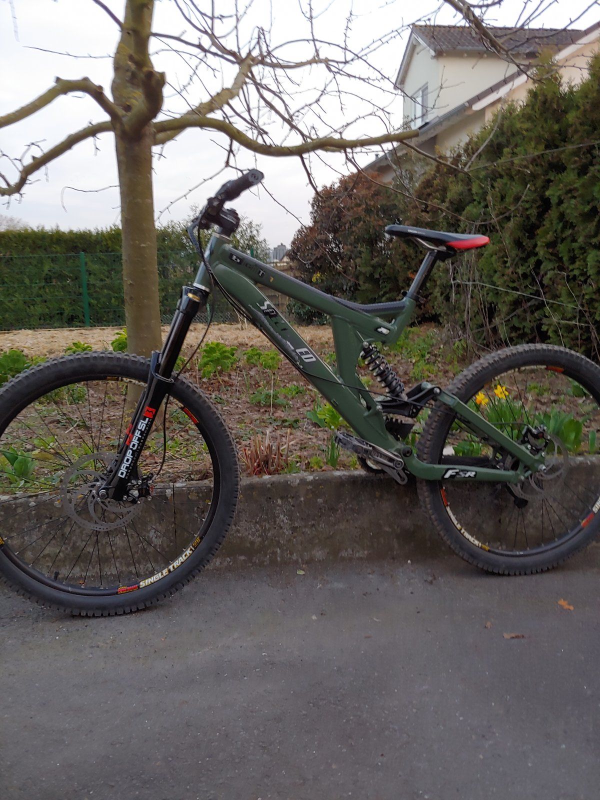

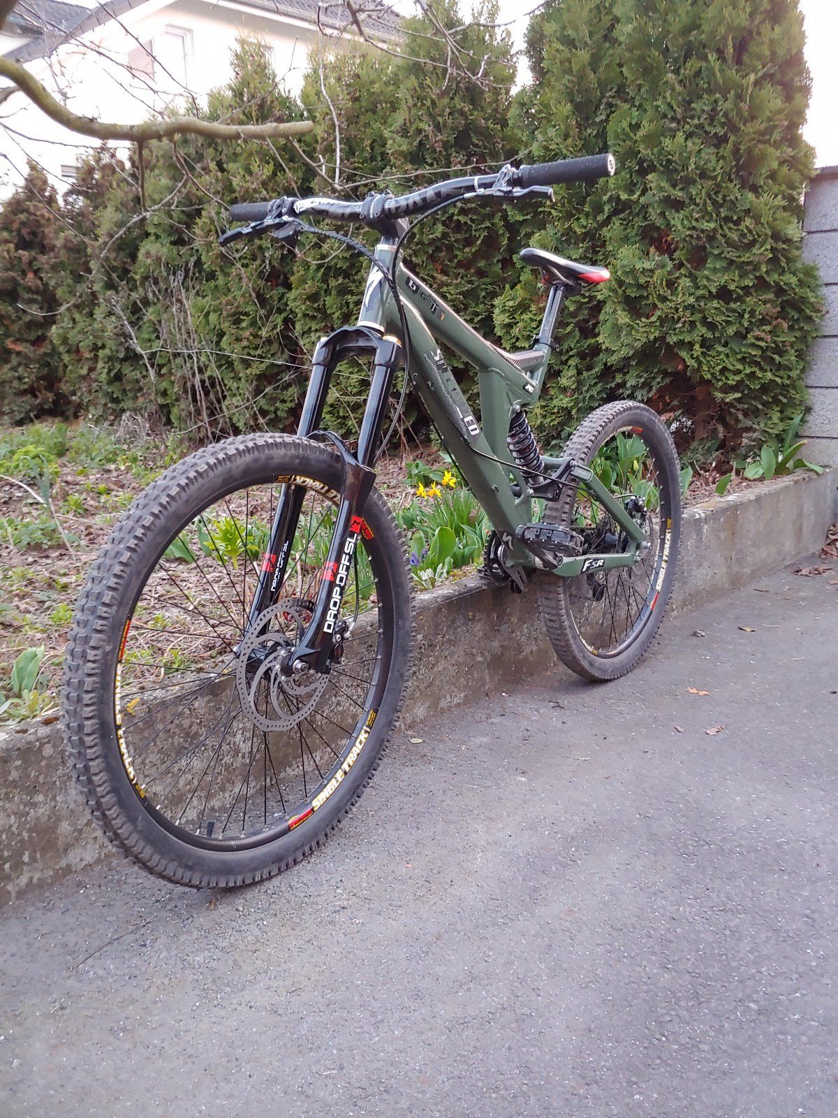

So sah das Bike aus als ich es gekauft habe
