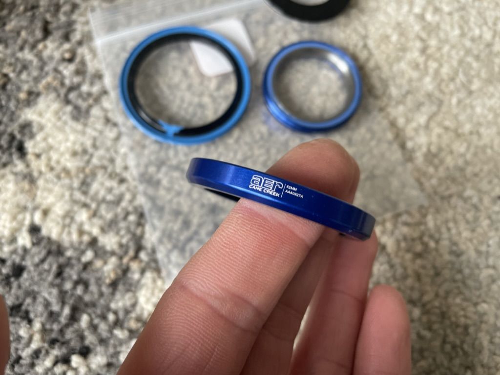

Gabelschaft mal auf Untermaß geprüft? Hast Du auch Spiel oder knackt es nur?
Syntace Megaforce 3, Untermaß negativ, knackt nur aber kein Spiel. Durch den Carbon Rahmen, wird natürlich jedes knacken akustisch verstärkt was echt höllisch nervt. Ahead Kralle und Schraube kann ich ausschließen. Habe jetzt mal anderes Fett verwendet und für Vorbau und die Reduzierkappe im Vorbau die Carbon Paste benutzt.
habe das Evo (L, 178cm groß eher kurze Beine) nach dem steiler per Flipchip jetzt noch mit nem -17er Vorbau ausgestattet. Das Cockpit kam knapp 3cm tiefer zu en -6 (anderer Vorbau), fährt sich viel besser da dauerhaft mehr Druck vorne und nicht mehr so "endurig".
Ist bei meinen zwei bikes genauso, immer etwas Spiel im Steuersazt von Cane Creek. Must du damit Leben.
Ist bei mir aber zu vernachlässigen.
Würde ich so nicht empfehlen. Lieber etwas schwergängig und dafür spielfrei. So hat man bei integrierten Steuersätzen länger etwas von seinem Rahmen ;)
kann ich von meinen beiden S-Works Steuersätzen (Das sollten ja die CaneCreek sein) nicht behaupten; auch der den ich am EVO Rahmen jetzt verbaut habe; hat kein spiel
Wichtig ist dass die Klemmung und Kralle genug Platz haben, die Kralle gerade eingeschlagen/der Carbonschaft gerade abgesägt ist und der Gabelschaft wirklich sauber angezogen werden kann. Lieber mal einen Spacer mehr verbauen (sieht nicht schön aus), das wirkt manchmal wunder.
Bei integrierten Steuersätzen sollte kein Spiel da sein und man sollte nicht damit leben. Das "Spiel" fräst und gräbt sich sonst schon in deinen Rahmen und die Aufnahmen sind irgendwann Schrott.
