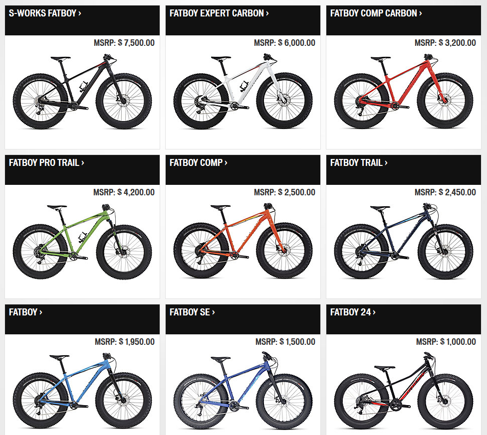

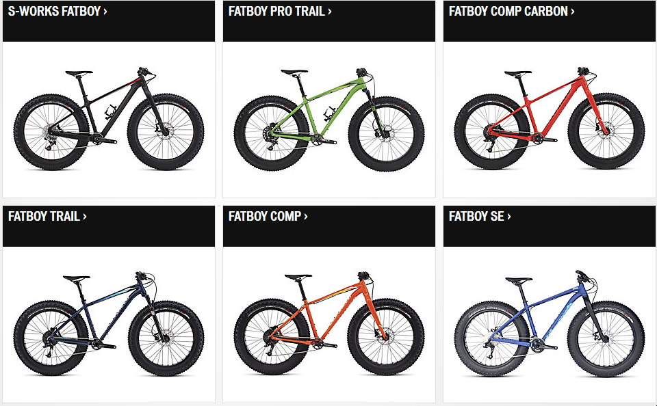

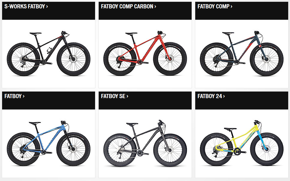

Hier mal die wirren Unterschiede der Angebote in unterschiedlichen Countries (in UK braucht keiner eine Bluto, die sind knallhart die Jungs auf der Insel :D)
Deutschland
Großbritannien UK
US (Canada identisch)
