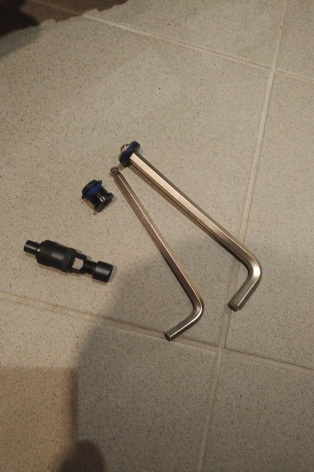

Und ich bekomme die Stout-Kurbel nach Lösen der beiden Schrauben nicht ab. :wut:
Und der Abzieher ist auch arbeitslos...
Sicher, dass sie Stout heißt und nicht Samox?
Da hilft etwas sanfte Gewalt mit dem Gummihammer. ;)
Samox mit Stout-Label!
Natürlich hab ich es schon mit nem Gummihammer probiert. Werde ich bei Zeiten nochmal von meinem Schrauber wiederholen lassen und sicherheitshalber den Raum verlassen...
Ich meine, bei mtbr gelesen zu haben, dass das Problem ähnliche Ausmaße hat, wie die e13-Kurbel am Dude hierzulande und dass dort in vielen Fällen zur Flex gegriffen wurde und dann eine Race Face-Kurbel auf Garantie kam...

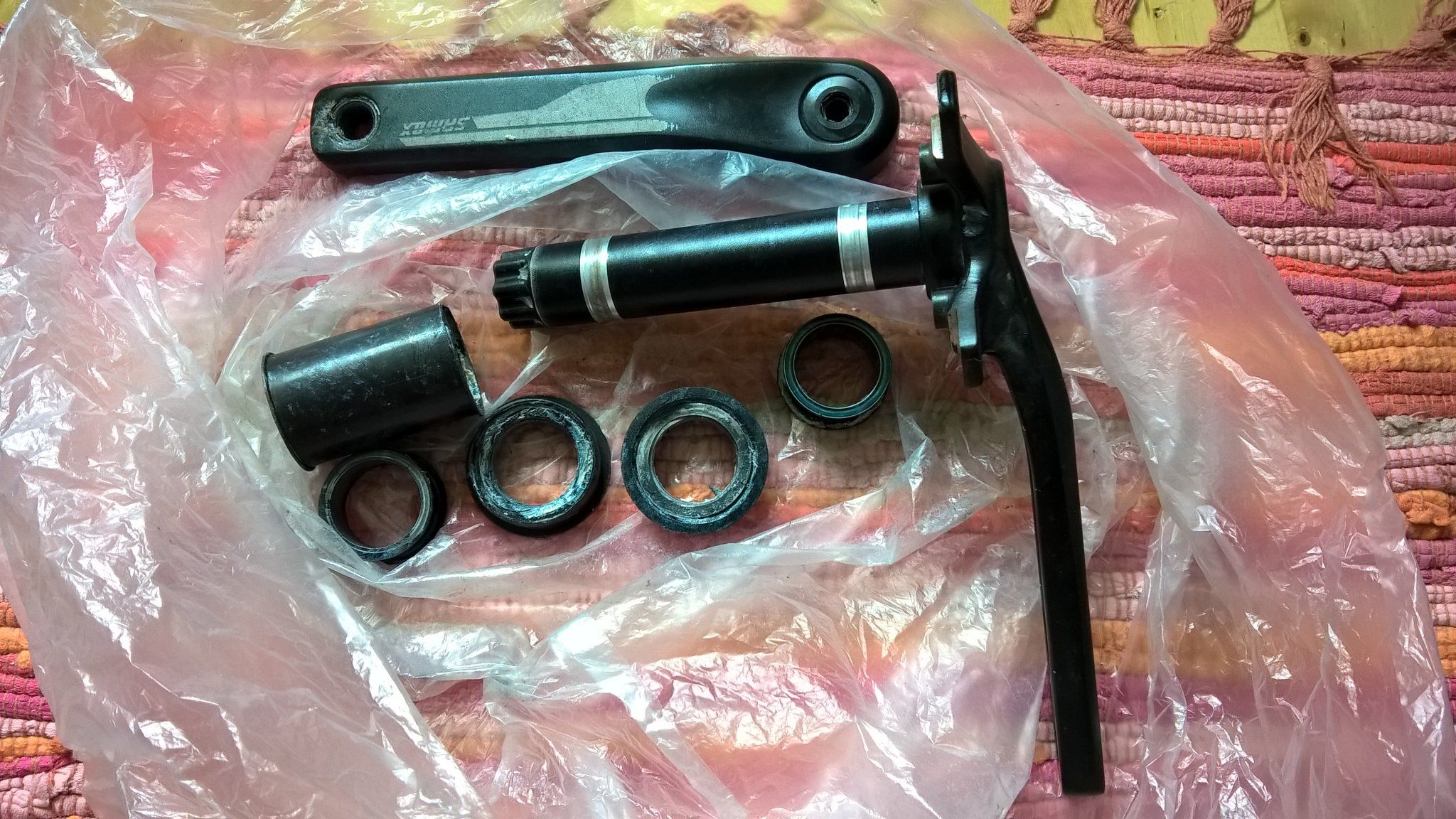

Du meinst, welche Hope Kurbel passt?
Von Hope gibt es dafür eine Tabelle als PDF:
http://www.hopetech.com/wp-content/uploads/2015/02/2015-AM-Crankset-Frame-fit-spec-and-Chainline.pdf
Für den Fatboy nimmst du jeweils den letzten Wert in der Tabelle.
Ich habe mich für ein Kettenblatt entschieden, also gilt die Tabelle für die single ring configuration (siehe Bild).
Dazu wählst du die Kurbel mit 120mm Breite (siehe Bild 2).
Und wo wir gerade bei Kummerkasten sind: ATB Sport in Hannover wollen als Specialized-Händler nichts mit fremd-gekaufen Bikes bzgl Garantieabwicklung zu tun haben, obwohl ich vom Hersteller selbst an sie verwiesen wurde.
Eine vergleichbare Behandlung ist mir bis dato erst bei einem anderen Händler in der Stadt untergekommen...
Flex brauchte ich zum Glück keine. Würds trotzdem weiter mit dem Gummihammer versuchen.
Hau halt ordentlich drauf. ;)
