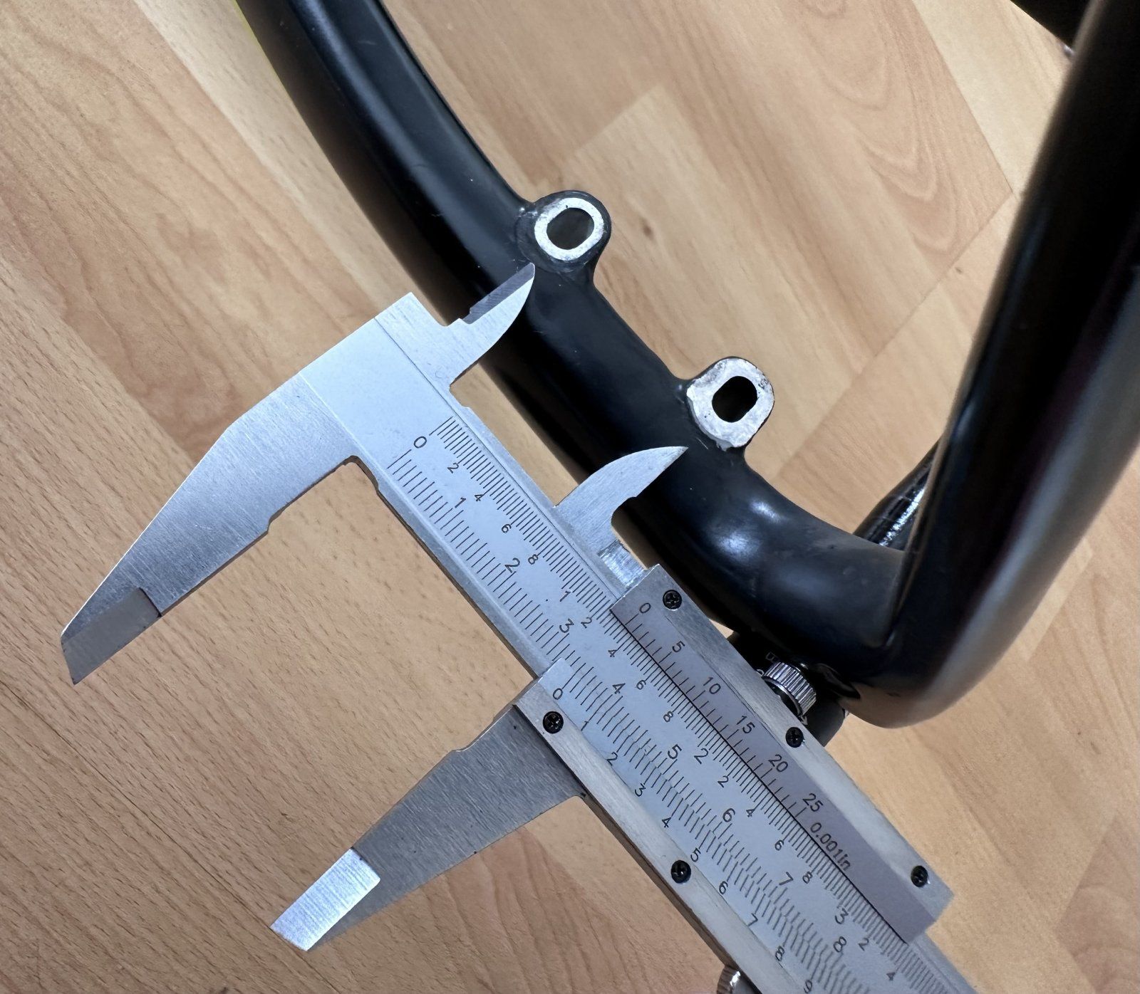

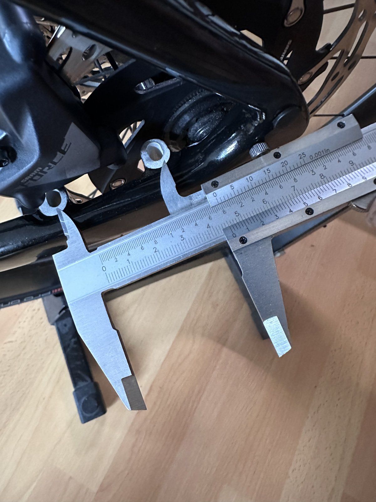

Ich habe mir ein Giant Revolt Advanced 2 gekauft, das ich von der Ausstattung her etwas umbauen will.
Beim geplanten Wechsel auf die SRAM Force AXS ist mir beim Versuch der Montage des hinteren Bremssattels mit einem Adapter für 160mm-Bremsscheiben aufgefallen, dass dieser nicht passt.
Grund? Der Lochabstand der Flatmount-Aufnahmen beträgt ca. 45mm…
… normalerweise beträgt der Lochabstand des Flatmount-Standards aber 34mm…
https://support.sram.com/hc/en-us/a...ce-between-flat-mount-and-post-mount-calipers
Wer kann mir also sagen, was das da an meinem Giant Revolt Advanced 2 für ein Standard sein soll?

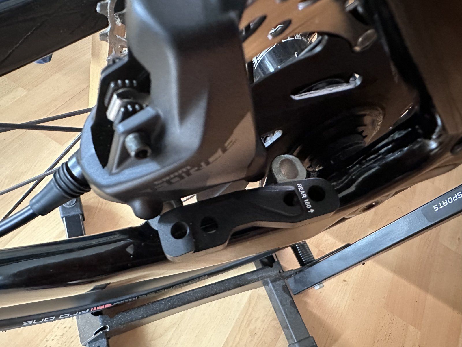

Nur noch kurz zur Erläuterung, weil auf dem obigen Bild der Bremssattel nicht mit dem passenden 160mm-Rear-FM-Adapter gezeigt wird - auch der ändert nichts an dem nicht kompatiblen bzw. von der Flatmount-Norm (34mm) abweichenden Lochabstand.

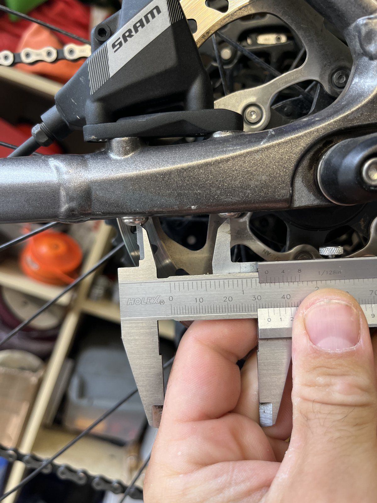

Hi, habs gerade nachgemessen. Adapter Lochabstand 34 mm und Apex Bremssattel ebenfalls (mit ein paar Zehnteln Toleranz). Aber 36 sind es nicht.
@blastbeat
Genau, diese sind ca. 34mm Lochabstand sind der Flatmountstandard an Hinterbauten. Die gefahrene Bremsscheibengröße bestimmt man dann über den jeweiligen Adapter.
Ich habe hier auch einen Giant Defy Advanced-Rahmen liegen, an dem ich auch den Force AXS-Sattel mit dem besagten 160mm-FM-Rear-Adapter gefahren bin. Passt ja auch, ist halt Standard.
Aber was Giant da an meinem Revolt Advanced Rahmen verbaut hat, entzieht sich völlig meinen bisherigen Schrauberkenntnissen - 45mm Lochabstand bei den Flatmount-Aufnahmen ist halt so völlig anders.
Ich bin mal gespannt, was Mount7 dazu sagt. Die habe ich parallel mit der Bitte um Klärung angeschrieben, weil ich das Rad da gekauft habe.
Verrückt, das Ding könnte in der Tat die Montage ermöglichen - danke dir! 😃👍

Du hast wohl nicht verstanden, was Du da gekauft hat.
An diesem Rad kann die Kettenstrebe bzw. Radstand um 10 mm verändert werden. Dazu muss auch die Bremse mit wandern.
Das wird an der Steckachse sowie an der Bremse durch einen „FlipChip“ bewerkstelligt.
Dazu gibt es bei Giant eine eigene Bedienungsanleitung.
Wenn man am Rad selber was umbaut, sollte einem aber schon auffallen, wenn an der alten Bremse bisher so ein „komischer“ Adapter verbaut war.
Alles klar, danke für die Aufklärung - macht Sinn und ist vor dem Hintergrund auch verständlich. 👍
