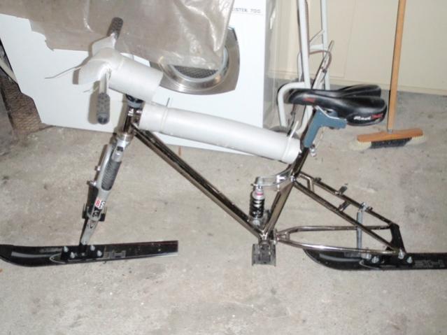

So hab nach 2 Tagen basteln heute mein Skibike fertig gebaut. Mehr oder weniger fertig. Vorne kommen noch Lager auf die Achse. Und der vordere Ski wird noch gekürzt.
Die Feder wurde noch durch einen Gummipuffer ersetzt.
"Fußrasten" sind drehbar.
Allerdings ist das ganze Dingen sehr schwer zu fahren. Lenken ist irgendwie so gut wie nicht möglich. Wie lang habt ihr eure Ski?
Liegt das vielleicht an den beweglichen Skateboardachsen?
Gruß Matthias
99cm lange Carver.
Jo, mit Lenken is nix besonderes. Kannste dich nur in die Kurve legen und die Skier ihre Arbeit machen lassen. Wenn denn irgendwas an Taillierung da ist.
Ich seh auf deinen Bildern, dass du die Achsen vorne über der Mitte festgemacht hast. Bin mir nicht sicher, ob das ne gute Idee ist. Je nach Untergrund werden die sich vielleicht unnötig mehr eingraben.
es kommen anscheinend eh alle auf die selben Ideen :)

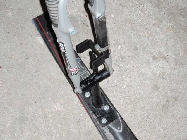

Hier mal meine Lösung zum Thema Bindung. Sieht aus wie Frankenstein, sollte aber halten und der Ski kann sich drehen. Innen sind noch zwei 6cm Zapfen. Die Variante mit den Skateboardachsen sieht aber wesentlich sauberer aus.
