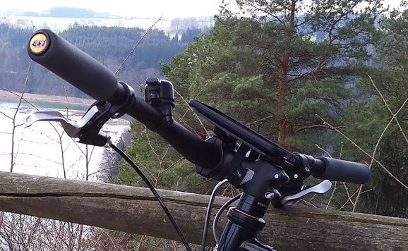

Ich habe ein Quadlock Case, das halte ich für sehr gut. Ich würde behaupten für 20€ gibt es nicht Gescheites. In das was du so verlinkt hast würde mich mein Handy keinesfalls einspannen.
Die gekauften Halterungen waren mir alle zu wackelig und/oder bauen zu hoch.
Es gab dann eine Selbstbaulösung, die bombenfest sitzt und man das Handy schnell entnehmen kann (z. B. zwecks Fotos unterwegs).
Außerdem ist sie deutlich billiger als die meisten gekauften Halterungen und kann bei Handywechsel schnell modifiziert werden, da das Handy in einem beliebigen Silikon-Case sitzt. Befestigt ist die Halterung mittels spezieller Ahead-Kappe am Vorbau und kann auf diese Weise bequem abgenommen und gegen die normale Ahead-Kappe ersetzt werden.
Man braucht diese Ahead-Kappe und ein bisschen Bastelspaß :) .
Sieht dann so aus (leider kein besseres Bild verfügbar):

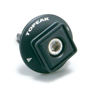

Allerdings muss ich einräumen, dass ich nicht sonderlich schön gearbeitet habe. Man könnte durchaus noch etwas mehr Liebe zum Detail an den Tag legen :cool: .
Man benötigt:
  • o. g. Ahead-Abdeckkappe von Topeak
  • aus dem Baumarkt/Bastelladen eine Kunststoff- oder Karbonplatte, passend für die Nut der Abdeckkappe.
  • passende Silikonhülle für's Handy
  • Kabelbinder
  • Klettband
  • Sekundenkleber
Die Platte wird - etwas kleiner als die Silikonhülle - zugeschnitten und eine Aussparung ausgearbeitet, so dass sie in die Nut der Abdeckkappe eingeschoben werden kann. Erst am Schluss, wenn alles passt, wird die Platte in der Nut noch zusätzlich mit Sekundenkleber fixiert.
Nur in die Kunststoffplatte zwei Schlitze einarbeiten. Dort wird das Klettband durchgefädelt, welches als zusätzliche Sicherung dient und welches später um den Vorbau gewickelt wird.
Die Silikonhülle muss oben ca. zwei Zentimeter über die Kunststoffplatte rausragen, damit man das Handy vernünftig herausschälen kann (siehe Bild).
In Kunststoffplatte und Silikonhülle je nach Handygröße 4 bis 6 gleiche Löcher bohren. Hierdurch mittels Kabelbindern die beiden Einheiten zusammenziehen.
Zusätzlich in die Silikonhülle ein Loch bohren um die Ahead-Schraube festziehen zu können.
Ich habe ein paar Bilder gemacht. Wie gesagt, man kann das auch liebevoller machen (Ecken abrunden, genauer bohren usw.). Mach ich dann beim nächsten Mal :D .
Jedenfalls hält es bombig :daumen: .

Das würde bedeuten dass das Smartphone lediglich mit der Aheadkappe Kontakt hat und über dem Vorbau schwebt...und daher das Klettband als Sicherung dient falls die Kunststoffplatte sich aus der Nut der Abdeckkappe lösen sollte...soll das so sein ?
Das vibriert doch und schlägt ständig auf den Vorbau, oder ?
Das Smartphone schwebt nicht über dem Vorbau, sondern es liegt vorne auf. Zumindest bei meinem. Und gegen etwaige Geräusche oder dgl. habe ich an der Stelle wo sich Halterung und Vorbau berühren ein Stück Filz druntergeklebt.

Wieso basteln?
Bin bei Topeak fündig geworden. Die F55 Universalschelle kostet wenig und kann am Lenker bleiben.
Wer's "clean" mag, kauft sich den Aheadset Fixer F66 mit gleicher Funktion (und ähnlichen Preis).
Ich hatte beide im Test und entschied mich für die Schellenlösung.
Auf die Halterungen passen diverse offene, geschlossene und wasserdichte Cases und Halterungen des gleichen Herstellers (welche allerdings preislich anständig hinlangen).
Ich habe im Einsatz das Smartphone DryBag für 5" Smartphones, das schon mit einer Lenkerschelle im Lieferumfang kommt.
Zu beachten ist, dass man die Funktion des Touchscreens durch die Plastikhaut vorher testen sollte. Manche Buttons reagieren durch das Regenkondom nicht so zuverlässig, wie gewohnt. An manche Seitentasten gelangt man unter Umständen gar nicht mehr.
Extrem praktisch finde ich das Omni RideCase, das seltsamerweise nur auf der internationalen Website von Topeak gelistet ist. Auf der deutschen sucht man es vergeblich. Die Lösung wird aber von allen namhaften Versendern geführt.
Die Klettschelle ist etwas fummelig (weil zu breit) anzuwenden, insbesondere an kurzen Vorbauten würgt man sich bei der Anbringung einen ab. Dafür ist das Case gut gelungen: Eine stabile Platte sowie elastische Gummigurte oben und unten halten Smartphones einwandfrei. Natürlich ist das nicht wasserdicht.
Nachteil außerdem: Es gibt keine zusätzliche Ersatzhalterung und die im Aftersale erhältlichen F55 und F66 sind nicht 100% kompatibel, passen also erst, nachdem man zur Feile gegriffen hat.
