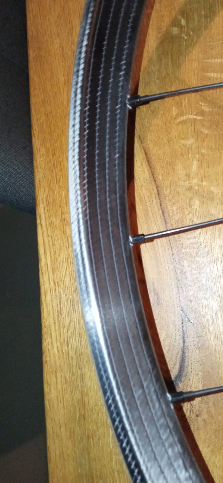

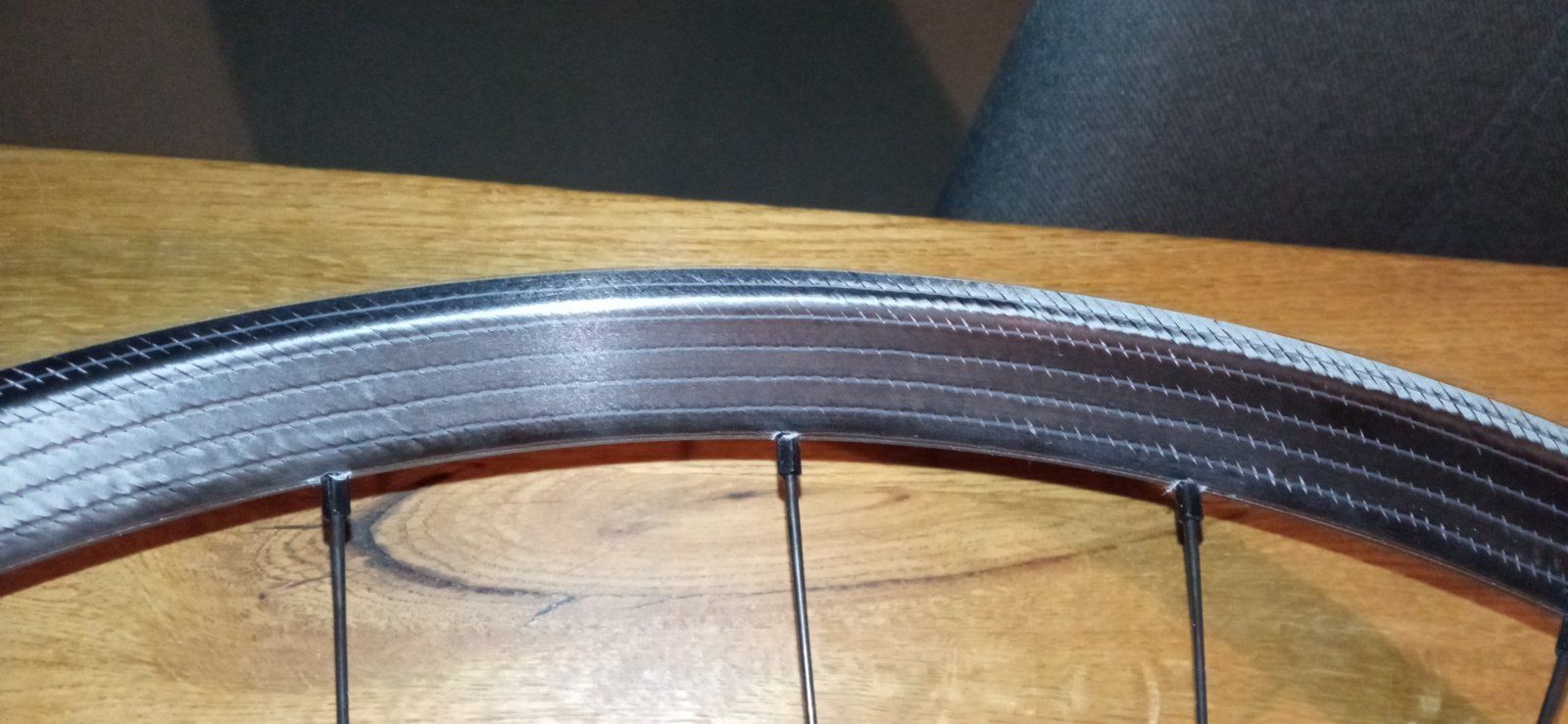

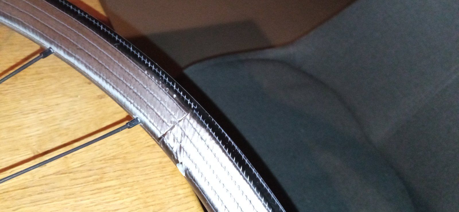

Die Gewichtsangaben auf der Homepage scheinen mir doch recht optimistisch. Der Stoß am Ventilloch erscheint auch erstmal gewöhnungsbedürftig. Deshalb ist wahrscheinlich an der Lilienthal an der Stelle ein Aufkleber drüber. Unter dem seidenmatten Finish schimmert die Carbonstruktur im Licht. Mir gefällt's. Am WE halt ich mal den Tensio ran.

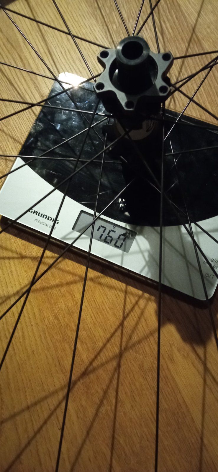

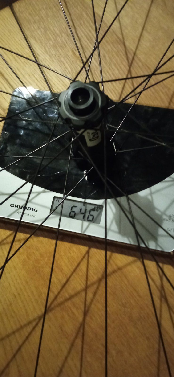

651,9 g740,9 g1392,8 gDelta:
Küchenwaage:646,0 g760,0 g1406,0 g13,2 g

Die Gewichtsangaben auf der Homepage scheinen mir doch recht optimistisch. Der Stoß am Ventilloch erscheint auch erstmal gewöhnungsbedürftig. Deshalb ist wahrscheinlich an der Lilienthal an der Stelle ein Aufkleber drüber. Unter dem seidenmatten Finish schimmert die Carbonstruktur im Licht. Mir gefällt's. Am WE halt ich mal den Tensio ran.Anhang anzeigen 1613664Anhang anzeigen 1613668Anhang anzeigen 1613669Anhang anzeigen 1613671Anhang anzeigen 1613663

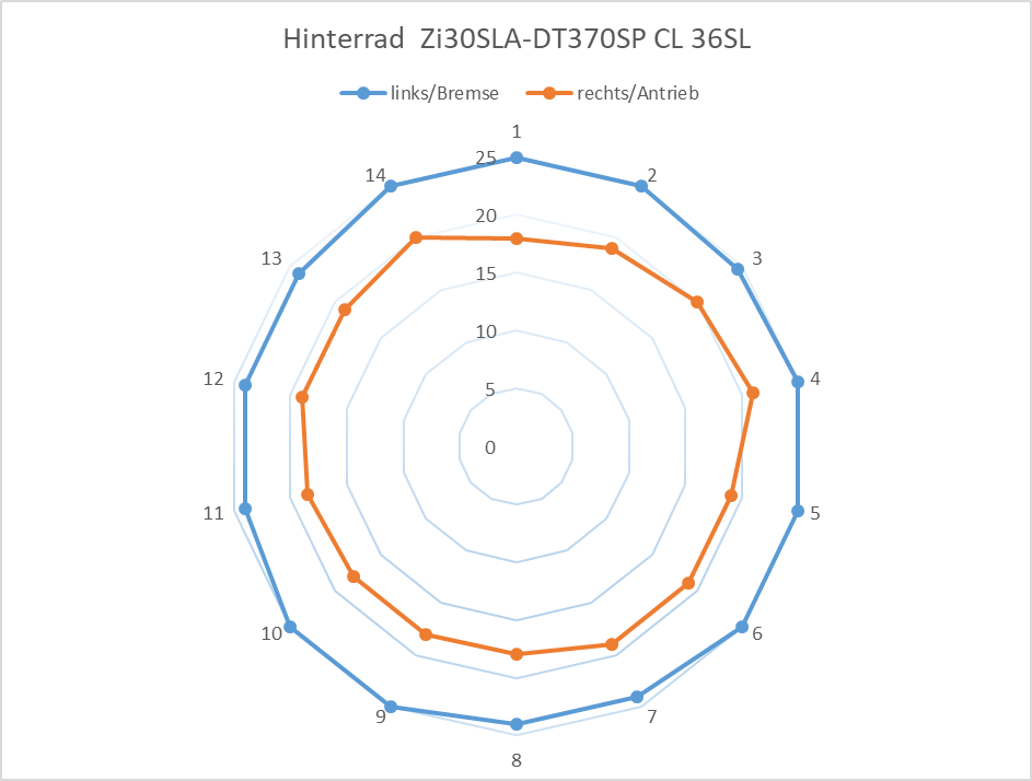

Speichenspannung mit dem ZTTO Schätzeisen geprüft: sieht recht gleichmäßig aus

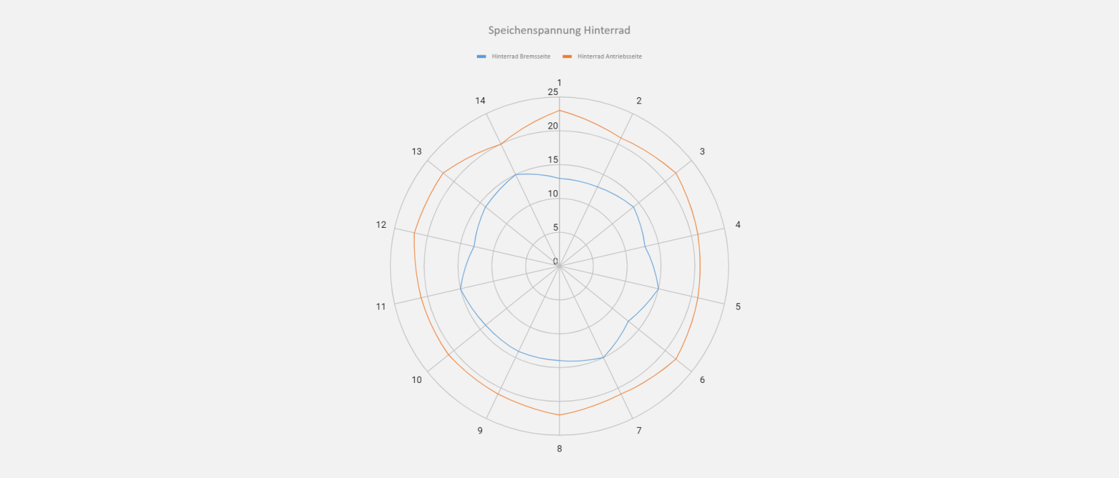

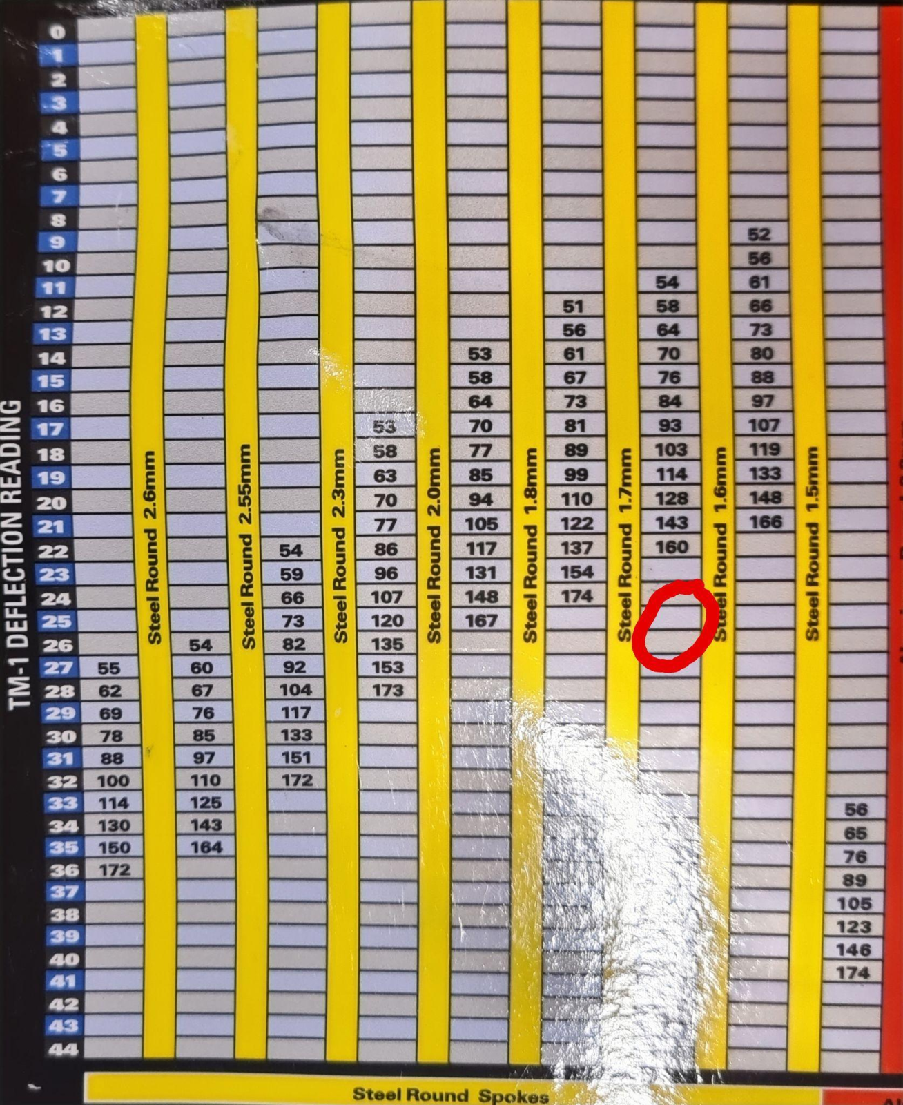

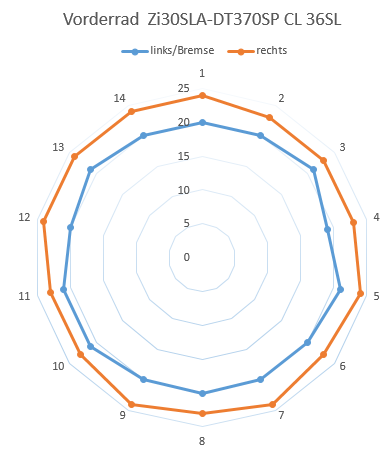

So - mal mein neueste Anschaffung...
Ich hoffe mein TM-1 ist falsch kalibriert - ansonsten wären das >200kg
werde heute Abend mal ein anderes Tensio verwenden und ggf meins kalibrieren - ein Bekannter war fleißig!
wer hat sonst noch den LRS und schon gemessen?
Hast du die Seiten vertauscht? Deine Werte sind mit den Speichen schlicht nicht erreichbar.
