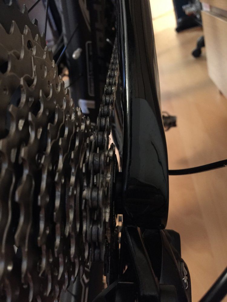

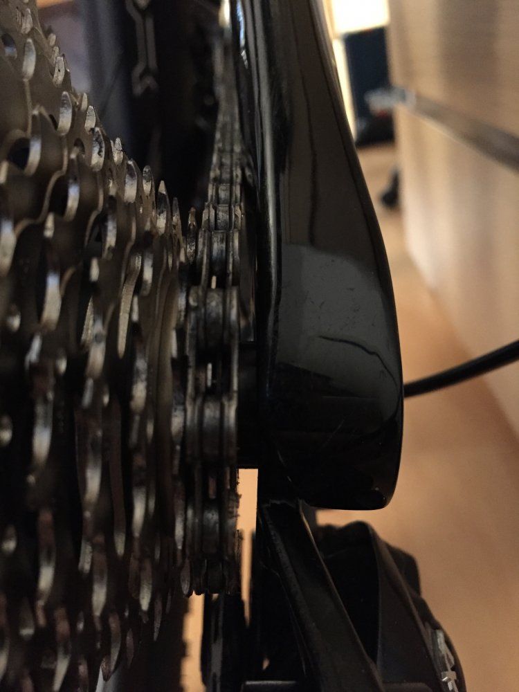

Ich hatte gestern mein lang ersehntes Radon Slide Carbon 160 9.0 bekommen. Alles super bis auf eine Sache. Im letzten Gang kommt die Kette an die Sitzstrebe (2 Fotos beigefügt) ähnlich wie bei fred-star. Und nun? So kann ich das Rad nicht fahren ohne es zu beschädigen. Verkratzt ist nämlich noch nichts. Die Kassette ist jedenfalls fest. Kann mir einer helfen ?

Guten Morgen zusammen,
Anhang anzeigen 555429 Anhang anzeigen 555430
Ohne es zu Sehen schwierig. Durch Boost gibt es bei den Distanzen unterschiedliche Längen, daher auch da mehr Fehler möglich.Hatte mal
so einen Fall da habe ich mir mit einer Scheibe von 20-12-1 geholfen die ich unter recht Buchse der Hinterrad Nabe gemacht habe bis ich
das richte Teil bekommen habe. Gruß Bodo
