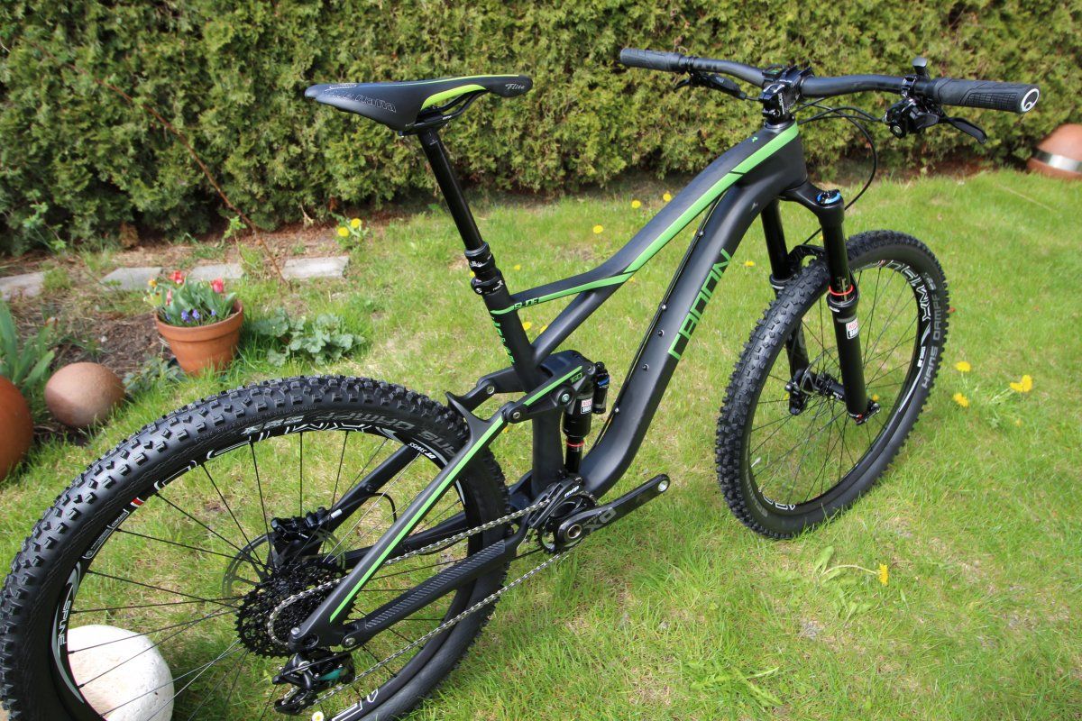

...hier siehst du es in real... wie oben beschrieben eher giftig neon... sieht aber geil aus mit der matten lackschicht über dem carbonrahmen...
Ihr könnt noch so viele Fotos posten, wenn kein gescheiter Weissabgleich gemacht wurde und die Bildschirmeinstellungen passen, wird nie jemand wissen, wie es "real" aussieht. Auf deinem Foto wirkt das Grün bspw. etwas blass.
Ok danke es is natürlich schwer das reale Grün 1:1 auf dem Bildschirm darzustellen, dazu bräuchte man einen farbverbindlichen Monitor und ne gescheite Kamera.
Um einen Vergleich zu ziehen den jeder kennen sollte, es scheint als ob das Grün aus dem Monster-Energy Schriftzug der Radon-Farbe am nächsten kommt. Wie aus den Bildern von BoehserOnkel69 zu sehen.
..das grün ist bei mir definitiv nicht so hellgrün wie auf dem foto oben abgebildet, und auch kein Monster-Energie grün. Bei mir definitiv blass-grün. Das wird durch das matte auch noch verstärkt.
Sieht mit dem schwarzen Lenker wesentlich besser aus. :daumen:
Die hintere Bremsleitung ist da an der Sitzstrebe lose. Würde da an der Stelle auch einen Rahmenschoner dran machen. ;)
