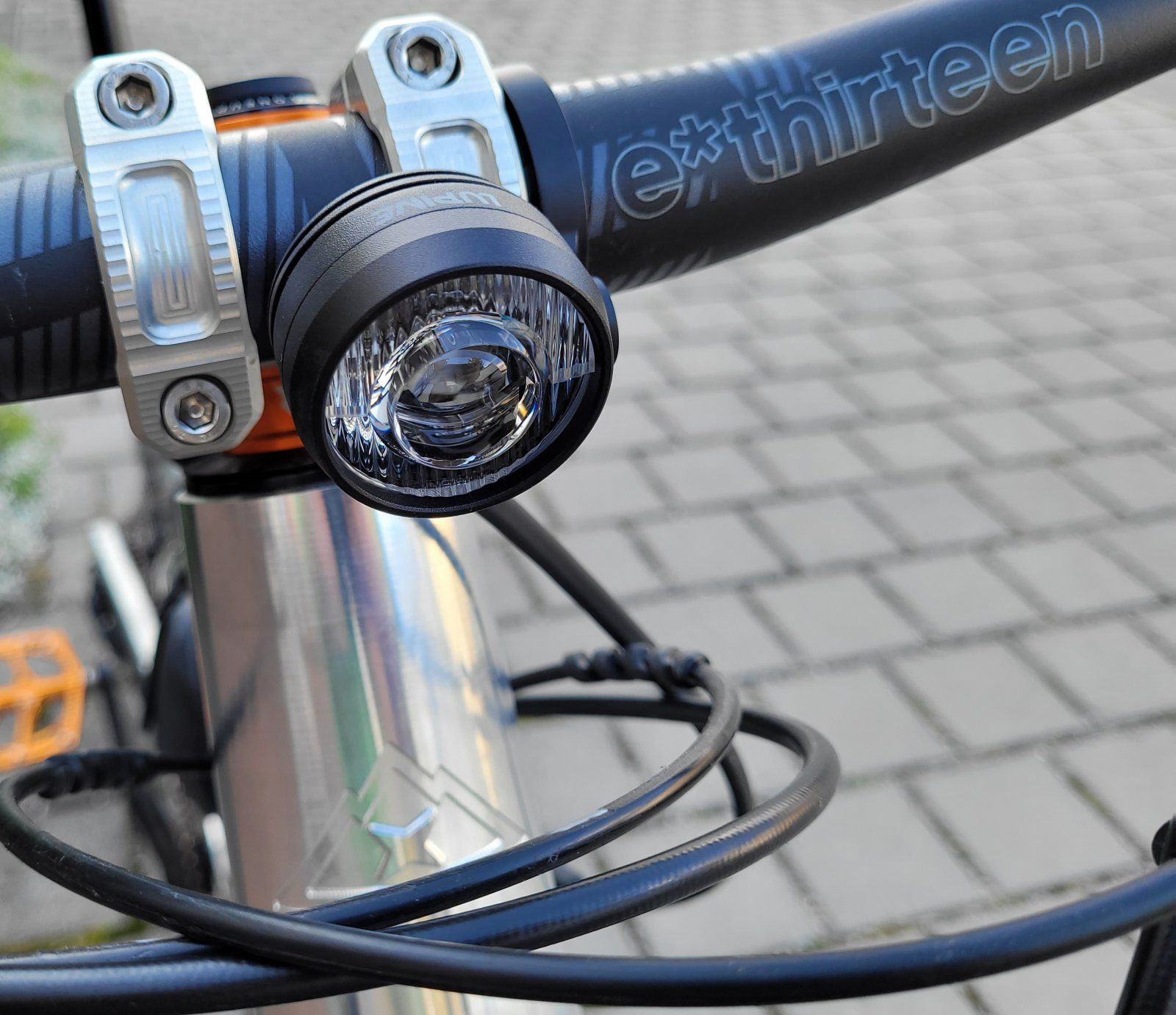

ich habe diese Woche die Lupine SL Nano AF bekommen. Keine schlechte Lampe für mein MTB. Nur ich habe ein großes Problem mit dem Vorbau. Der mitgelieferte Schnellspanner hat eine zu kurze Länge, sodass die Rückseite von der Lampe mit dem Vorbau kollidiert. Ich hab kaum Möglichkeiten, die Lampe so einstellen, dass sie geradeaus leuchtet. Auf der Homepage von Lupine gibt es eine fixe Lampenhalterung ohne Schnellspanner, nur der scheint gleich lang zu sein wie die Halterung mit Schnellspanner.
Kennt jemand irgendwelche Möglichkeiten?

Hallo,
besonders in Bild 2 sieht man, dass der Lampenrücken mit dem Vorbau kollidiert. Genauer gesagt mit den unteren Schrauben. So bin ich jetzt gezwungen, ganz nach recht zu gehen. Es geht aber es ist kein schöner Kompromiss.

Lupine hat bei allen Lampen das gleiche Feingewinde in den Bohrungen. Nachdem die Nano keine überstehenden Kühlrippen hat (im Gegensatz zur SL AF über dem Gewinde), dürften alle Schnellspanner zur Nano passen, ohne dass die Rotationsmöglichkeiten eingeschränk sind.
Wie groß ist der Abstand Außenkante Schelle bis Mitte Schraubenloch beim Schnellspanner der Nano?
Der Abstand ist geschätzt 1,5cm. Kann aber extra nachmessen wenn du willst. 1,5cm find ich sehr wenig. Da hat man wenig Spielraum. Und wenn man den Schnellspanner behalten will, ist man gezwungen meine Lösung einzuschlagen oder einen anderen Vorbau zu kaufen.
Abstand gerne genau ausmessen, hilft ggfs dem nächsten.
Wenn Du weißt wieviel mehr Platz du brauchst, in einem anderen Post (hier ist der Link), hab ich die Längen von Wilma, SL AF und Betty Schnellspanner (jeweils in der 25.4mm Variante) gepostet, vielleicht hilft Dir ja auch schon einer von diesen.
Ansonsten, heute erste Praxisfahrt... die Lampe ist top und ich würde sogar sagen, fürn Straßengebrauch geeigneter als die SL AF. Mir ist die SL AF zu kloppig und für meine Zwecke ist auch der 7er Akku zu überdimensioniert. Man bekommt mit der Nano mehr als genug Licht.
Das kann ich nur unterschreiben:) Ich hab den 5.0er in meiner EVOC Tasche mit Pumpe und Ersatzschlauch unterbekommen, dann ist er auch zusätzlich vor Kälte geschützt.
Genau 1,6cm. Das sollte man vermerken für Leute, die die Lampe für ihr MTB zulegen.
